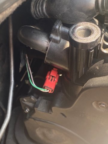

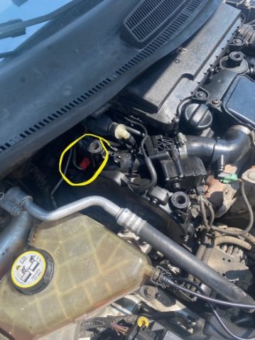

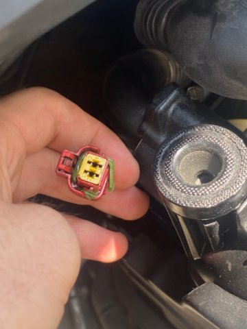

Bir gelişme daha var; görselde işaretlediğim fişi çıkardım ve içerisine mazot girdiğini gördüm, üfleyerek temizledim ve geri yerine taktım ama çok da sağlam oturmuyor gibi. Temizledikten sonra sanki tekleme azaldı, arıza lambasını da daha nadir yakmaya başladı sanki(daha önceden sürüşün ilk beş dakikasında yanıyorsa şimdi belki yarım saat sonra gibi). Bu kablonun ne olduğunu bilen var mı? Konuyla alakası olabilir mi? Eğer bu sorunla alakalıysa direk fişi değiştirebilirim.

Soketleri üfleyerek değilde kontak spreyler ile temizleyin. Hiç yoksa balata spreyi kullanın.
Ü.Emre Kartal
Soketin contası var sanıyorum o da yırtılmış görünüyor.
Soketi temizlemekle uğraşmayın bence. Bugün olsa bile o şekilde yarın yine sorun olur. Soketi değiştirtin.
Elektrikçilerde soketler olur yenisini takıversin.
