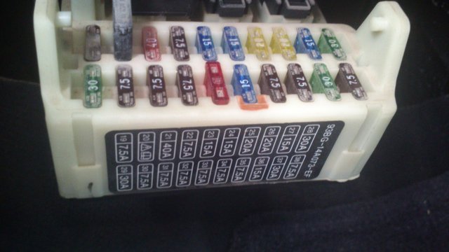

Metin Uzunoğlu 27 Ağustos 2022 Paylaş 27 Ağustos 2022 Murat Sahın yazdı: Markete gidip aracı stop ettim. Klimalı araçta cam açmak adetim yoktur pek, klima hep çalışır. Hele bunda dijitalimsi klima olduğu için ayarladım 22 dereceye, otomatik modda sürekli faal. Neyse stop ettim, işimi hallettim. Gelip bindim, tavan lambamın otomatiği yanmadığı için bir türlü anahtarı takamadım. Bende manuel olarak lambanın yanındaki nazaran küçük lambayı açtım, çıt etti, söndü. Çalıştırdım arabayı, klima motoru harıl harıl dönüyor, önde fan çalışıyor, kompresör devre dışı, motorun sıcağını üflüyor ve kapanmıyor. Ekranda yazı yok ama ışığı açık. O şekilde elektrikçiye gittim, baktı inceledi, bunun sigorta tablası gitmiş, muhtemelen klima panelinde gitmiş, arabayı bırak, bulur değiştiririm dedi. Yahu kısa devre yaptığında anahtarı takamamıştım, her şey kapalı, sigorta atmıştır kısa devre vardır sigortalara rölelere falan bir bak dedim, çok biliyosan kendin yapsaydın dedi. Sigortaları kontrol et, yanık varsa değiştir yeter dedim. Yanık bir sigorta çıktı, değiştirince tavan lambası yandı. Dedim tamam çekil. Geçtim aracın başına, sigortaları sök tak, röleleri sök tak, çalıştı normal şekilde. Tamirci bozuldu bu duruma. Tabi o esnada bir şey fark ettim, 40 amperlik sigortadan (üst sırada soldan üçüncü) bir kablo çekilmiş, o kablo çıkınca klima tamamen devre dışı kalıyor. Bunun mantığını anlamadım, anlayabilen varsa yorum rica ediyorum. Neden böyle bir kablo çekilmiş olabilir ve orjinal haline getirmek için ne yapılabilir? 34 ve 36 numaralı sigortalar yanlış takılmış yer değişmesi lazım ek donanım yoksa. Yorum bağlantısı
Murat Sahın 27 Ağustos 2022 Yazar Paylaş 27 Ağustos 2022 Metin Uzunoğlu yazdı: 34 ve 36 numaralı sigortalar yanlış takılmış yer değişmesi lazım ek donanım yoksa. fotoğraf buluntu hocam karanlıkta çekemedim Çağlar Bayur yazdı: bozulacak birşey yok, resmen dolandırıcılığa teşebbüs nesine bzuluyor, bunu bir şekilde şikayet etmeli etmedikçe böyle oldular o bölümde o sigortaya bir şekilde tesisattan akım gelmedği tespit edilip bypass yapılmış demek, başka yerden akım alınıp oraya verilmiş ya sabır ya sabır, bir körük yahu çerçeve istiyorsa canı kesiin düz metalden bir çerçeve, bassın bally i altı üstü bir körük yahu , sonra edd nasıl da restore ediyor diye seyrederiz buradan nat geo ları uzaylı gibi. sanayiyi komple kaldırıp limon haline çevirmeli Bunu değiştirmeye, düzeltmeye gerek var mı abi sence? Halihazırda çalışıyor, kaliteli bir elektrik ustamda yok maalesef 1 Yorum bağlantısı

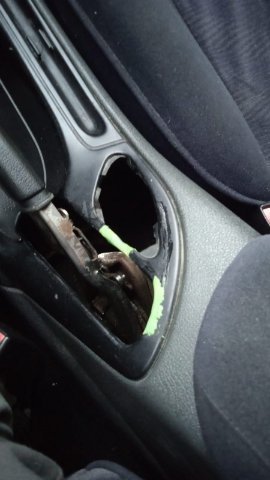

Murat Sahın 29 Ağustos 2022 Yazar Paylaş 29 Ağustos 2022 Çağlar Bayur yazdı: mondeo mk2 Tr yazdım gitti https://www.ladaci.com/samara/samara-sport-tek-kapi/ic-trim-urunleri-897595241/lada-samara-sport-tek-kapi-cam-siyirici-fitili-ic.html Malzeme bu mu abi? Bozuk para konulan kısmın sağında solunda kırıklar vardı, oraları yaptım, hafta sonu zımpara atıp boyayacağım. Bozuk para koyulan kısım vardı, kaybolmuş. Oraya da başka bir şey yapacağım artık. Olmadı tamamen kapatıp usb şarj çıkışı koyarım sabit. Sonrasında konu dönüp dolaşıp el freni körüğüne geliyor. Onu da bir şekilde halledeceğim. Eskisi yırtık pırtık olsa da bende, gerekirse onu şablon olarak kullandırıp aynısından yaptıracağım, altının çerçevesini kendim çözeceğim. 2 Yorum bağlantısı
Çağlar Bayur 29 Ağustos 2022 Paylaş 29 Ağustos 2022 Murat Sahın yazdı: Bozuk para koyulan kısım vardı, kaybolmuş. Oraya da başka bir şey yapacağım artık. Olmadı tamamen kapatıp usb şarj çıkışı koyarım sabit. harika olur, kalın mukavva ile çalışabilirisn çok basit olur, Murat Sahın yazdı: Sonrasında konu dönüp dolaşıp el freni körüğüne geliyor. al bir tofaş körüğü onu temel yap, alt çerçeeve nedir yahu alttan yapıştır gitsin bir yerlere lada malzemesi o, mondeocular keşdene kadar 10 tl idi 2 Yorum bağlantısı
Metin Uzunoğlu 29 Ağustos 2022 Paylaş 29 Ağustos 2022 (düzenlendi) Murat Sahın yazdı: https://www.ladaci.com/samara/samara-sport-tek-kapi/ic-trim-urunleri-897595241/lada-samara-sport-tek-kapi-cam-siyirici-fitili-ic.html Malzeme bu mu abi? Bozuk para konulan kısmın sağında solunda kırıklar vardı, oraları yaptım, hafta sonu zımpara atıp boyayacağım. Bozuk para koyulan kısım vardı, kaybolmuş. Oraya da başka bir şey yapacağım artık. Olmadı tamamen kapatıp usb şarj çıkışı koyarım sabit. Sonrasında konu dönüp dolaşıp el freni körüğüne geliyor. Onu da bir şekilde halledeceğim. Eskisi yırtık pırtık olsa da bende, gerekirse onu şablon olarak kullandırıp aynısından yaptıracağım, altının çerçevesini kendim çözeceğim. Yspıştırdığın yerleri boyamadan önce oraya uygun bir çerçeve kes altına sekmsn yapıştır sonra boya. Daha sonra söküp deriden bir kılıf dikilir. 29 Ağustos 2022 tarihinde Metin Uzunoğlu tarafından düzenlendi 1 Yorum bağlantısı
Murat Sahın 30 Ağustos 2022 Yazar Paylaş 30 Ağustos 2022 Metin Uzunoğlu yazdı: Yspıştırdığın yerleri boyamadan önce oraya uygun bir çerçeve kes altına sekmsn yapıştır sonra boya. Daha sonra söküp deriden bir kılıf dikilir. Tam olarak öyle düşünüyorum, karar veremedim çerçeve malzemesi konusunda. Plastikten düşünüyorum ama kesmesi işlemesi zor geliyor. Bakalım, ona da bir çözüm bulacağım. 1 Yorum bağlantısı
