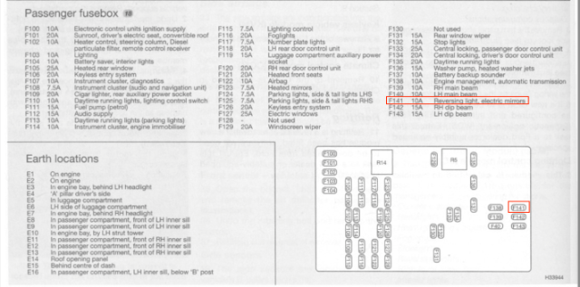

Çağlar Bayur 30 Eylül 2022 Paylaş 30 Eylül 2022 ford focus geri vites lambası yanmıyor ve yan ayna kumandası çalışmıyor. manuel şanzıman . Gagıldan gelenler için başlık açtım umarım işe yarar. ecnebi forumlarda da birçok insan kafayı yemiş sorunu bulamamışlar, beyine reset tavsiye yapan bile var. beni de biraz uğraştırdı. Ana sorun şöyle: focus2004-2011 arası modellerde sigorta kutuları değişik, internette aratınca farklı modeller çıkıyor kafa karışıyor, bir de sigorta isimlerinde bu ikisini açıkça yazmamışlar el kitabına (ne kafası ise anlamadım) iç sigorta kutusunda (yolcu bölümü ayak tarafı) focus 2.5 ta makyajlı da 53 numara, focus 2 makyajsız da 84 numara lı sigorta, hem yan ayna motorlarını hem de geri vites lambasının sigortası. ancak sigorta kutu şekillleri de makyajlı ile makyajsız da değişik. çalışma mantığı şöyle: sigortadan yeşil beyaz kablo çıkıyor, şanzıman üstündeki geri vites şalterine giriyor, kontak açılınca bu kabloda akım okunmalı, okunmuyor ise sigprtası atık. şalterden yeşil siyah kablo geri vites ampülüne akımı taşıyor. geri vites soketinde akım taşıyan kablo yeşil turuncu oluyor, şase siyah kabloda devamlı mevcut. şalter arıza teşhisi için, şalterdeki soket çıkarılıp her 2 uç kısa devre yapılıp kontak açılınca geri vites lambası yanıyorsa, herşey sağlam ama şalter bozuk demektir. sigorta tablosunda ilgili sigorta için benim ulaşabildiğim kaynaklarda çekici demiri akımı veya geri (reverse) kelimesi yazabiliyor, yan dikiz aynaları veya geri vites lambası yazmamış yabancı kaynaklar, burada kafa karışıklığı oluyor. bazı kaynaklarda focus 2 için yazılan sigorta bölümü boş olabiliyor, bu yüzden internette bu bilgilerin hepsinin yazdığı bir forum görmedim. birinin işine yaraması dileği ile, şanzımandaki geri vites şalteri akünün altına denk geliyor, üstten fener ile bakılınca görülebiliyor, dik duran bir soket, herhangi başka birşey sökülmeden üstten kolu sokunca rahatça ulaşılıyor. 9 7 Yorum bağlantısı

Harun Özden 30 Eylül 2022 Paylaş 30 Eylül 2022 MK 2.5 için sigorta yeri F141 olarak gözüküyor 1 Yorum bağlantısı
Çağlar Bayur 30 Eylül 2022 Yazar Paylaş 30 Eylül 2022 Harun Özden yazdı: MK 2.5 için sigorta yeri F141 olarak gözüküyor focuslarda avrupa amerika versiyonu olarak da sigorta tablosu kullanılmış, biri birini tutmuyor, mesela amerikandaki focusta şanzımandaki şaltere ulaşmak için akü ve alt tablası sökülüyor, zira ana sigrota kutusu ve akü değişik yere monte edilmiş 1 Yorum bağlantısı
