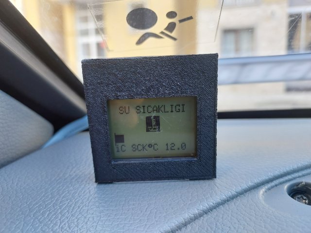

Mehmet Cihat 3 Ekim 2022 Paylaş 3 Ekim 2022 Twingoda hararet göstergesi yok bildiğiniz gibi, hortum arası bir müşür eklemek istemedim. Her kelepçe bir zayıf nokta oluyor bence. Değişik şeyler denedikten sonra, arduino ile bir gösterge yapmayı denemeye karar verdim. Bayağıdır kod vs görmediğim için alışması zor oldu ama, aracın hararet sensöründen gelen voltaj sinyaline göre harareti gösterebilecek birşey yapmayı başardım. 5110 Lcd, arduino nano buzzer vs ile bir gösterge yaptım. Aracın hararetini derece olarak değilde yatay eksende bir bar olarak gösterdim. 100 dereceya kadar hararet tam ortada oluyor, 105 dereceye buzzer ile kesik ses 110 dereceye kesmeden ses uyarısı koydum. Ayrıca bir ntc vasıtası ile araç içi sıcaklığıda ekrana yazdırdım. LDR sayesinde de ekran ışığının gündüz yanmamasını sağladım. Buda açılış logosu Çalışmasıyla alakalı daha uzun bir video paylaşabilirim ileride. 20 5 Yorum bağlantısı

Sani Gerşon 3 Ekim 2022 Paylaş 3 Ekim 2022 Mehmet Cihat yazdı: Tabiki abi zaten bunun için paylaşıyorum Genişlet Sensörü kasanın içine, arka tarafa alabilirsiniz. Böylelikle gün ışığına tepki verebilir, hem de gizlenmiş olur. Açılış logosu mutlaka daha büyük olmalı. Hararet mutlaka derece ile de belirtilmeli. Bazen ufak aralıklar geç kalmaya sebep olabiliyor. Kodu paylaşmamanızı anlayabilirim, ticariye döndüreceksiniz herhalde. Maliyeti ne oldu bu işin? 1 Yorum bağlantısı
Mehmet Cihat 3 Ekim 2022 Yazar Paylaş 3 Ekim 2022 Sani Gerşon yazdı: Sensörü kasanın içine, arka tarafa alabilirsiniz. Böylelikle gün ışığına tepki verebilir, hem de gizlenmiş olur. Açılış logosu mutlaka daha büyük olmalı. Hararet mutlaka derece ile de belirtilmeli. Bazen ufak aralıklar geç kalmaya sebep olabiliyor. Kodu paylaşmamanızı anlayabilirim, ticariye döndüreceksiniz herhalde. Maliyeti ne oldu bu işin? Genişlet Yok abi ticariye döndürme gibi bir planım yok maliyeti bence fazla üzerine kar eklenirse satılabilecek durumdan uzaklaşır. Maliyeti 400 tl gibi oldu. Evet benim planım aslında bütün malzemeyi bir araya getirmek. 5x5 cm çapında bir pcb çizdim. bunuda ekranın arkasına koyup dışarıdan sadece 3 kablo ile işi bitirmek istiyorum. Fakat 3d çizecek bilgim yok çizdim diyelim illa ki bir iki değişiklik gerekecek sürekli bastırıp kargolattırmakta ciddi maliyet. 2 Yorum bağlantısı
