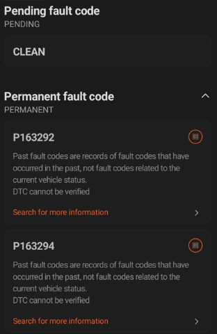

Okuma icin alabildigim tek sonuc asagidaki gibi ama burdaki kodlari nette aratip anlamlarini bulamiyorum.
bende bluetoothlu olanı var 5 sene önce çekirdek parasına almıştım. bazı verileri okuyamıyorlar . Car Scanner programına bi bakın.  apk sitelerinden farklı programlara bakılabilir.
