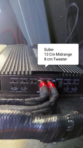

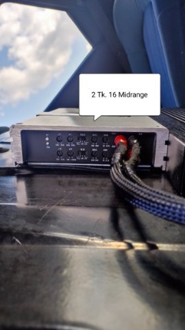

Merhaba, aracımdaki sistem kabaca resimdeki gibi. Arkadaşımdan komple bu şekilde alıp bağlattım ve bi süre amfi çıkışı olmayan cadence teyple kullandım fena değildi. Çift amfi çıkışlı pioneer aldım taktırdım fakat sistem çok tiz çalmaya başladı. Yeni teypten sonra amfi ayarı ellenmedi hiç. Orta sesler zayıf tiz ve bas aşırı kuvvetli. Bası hallediyorum ama tizi bir türlü kısamıyorum yükses seste kulak tırmalıyor. Teypten mümkün mertebe ayarladım ama sanırım amfiden ayarlamam gerek. İnternetten öğrendiğim kadarıyla amatörce hpf ve gain ayarlarını kulağıma göre ayarlamak istiyorum fakat gri amfide çift gain var bu neyin nesi? Siyah amfide ise hpf ayarı yok sanırım ve level yazıyor bu gain ayarı mı oluyor? Yardımcı olursanız çok sevinirim.

Abi amfide 2 adet hpf ayarı var ve altındaki değerler farklı. Hangisiyle oynama yapmam gerekiyor benim? Biri 50-5khz biri 20-400hz değerler

Ön ve arka ayrı yapmışlar herhalde devamlı dinlediğin türde müzik açarak kulağına göre ayarlayabilirsin.

Mid 'lerin hepsini siyah amfiye, full modda gain ayarını da ortada bırakıp,
Sub ve tweeterları gri amfiye, tweeterları üst sıra, sub 'ı alt sıraya bağlayıp üstte hpf altta lpf, hpf yi 1k lpf yi 100 gibi bırakıp denerdim.

Açıkçası sizin dediğiniz çok mantıklı geldi. Sonuçta amfilerin ikiside standart 4 kanal amfi. Ama watt rms çıkışlarını bilmiyorum 2. el aldığım için. Fakat + - ve bağlantı olaylarına biraz cesaretim olsa direk dediğini yapar denerdim. Çok teşekkür ederim.
