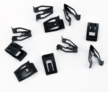

Bu zımbırtıların adı ne? Nereden bulunur? :)
Murat Sahın yazdı:
klipsçide bulunur ismi ne bilmem
Murat Sahın yazdı:
Sac segman klips
