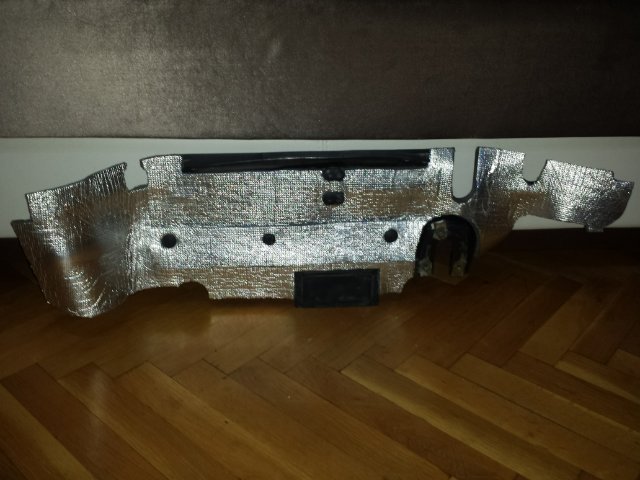

Coşku Mert 24 Ekim 2022 Paylaş 24 Ekim 2022 arsivime baktimda 2017 de yapmisim yalitimi. kendinden yapiskanli alüminyum sünger kullanmistim. son resim 2022 yilina ait, yani 5 yil gecse de gayet saglam sekilde duruyor 1 1 Yorum bağlantısı

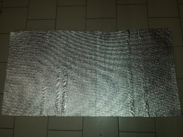

Uğur Kayaoğlu 24 Ekim 2022 Yazar Paylaş 24 Ekim 2022 Coşku Mert yazdı: arsivime baktimda 2017 de yapmisim yalitimi. kendinden yapiskanli alüminyum sünger kullanmistim. son resim 2022 yilina ait, yani 5 yil gecse de gayet saglam sekilde duruyor çok güzel olmuş bende bu şekilde düşünüyorum https://ty.gl/cu3neph7s4 kullandığınız ürün bu şekilde miydi acaba Yorum bağlantısı

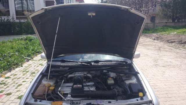

Coşku Mert 24 Ekim 2022 Paylaş 24 Ekim 2022 (düzenlendi) evet bu üründen kullandim ama şunu da belirteyim sadece bu parcaya yapmak pek birseyi degistirmiyor. asil kaput yalitimi yapinca ciddi fark yaratiyor. 24 Ekim 2022 tarihinde Coşku Mert tarafından düzenlendi Yorum bağlantısı

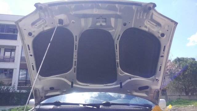

Uğur Kayaoğlu 24 Ekim 2022 Yazar Paylaş 24 Ekim 2022 Coşku Mert yazdı: evet bu üründen kullandim ama şunu da belirteyim sadece bu parcaya yapmak pek birseyi degistirmiyor. asil kaput yalitimi yapinca ciddi fark yaratiyor. kaput için hangi malzemeyi kullandınız çok güzel olmuş Yorum bağlantısı
Coşku Mert 24 Ekim 2022 Paylaş 24 Ekim 2022 (düzenlendi) ayni malzemenin alüminyum olmayanı, yapışkanlı ısıya dayanıklı sunger 24 Ekim 2022 tarihinde Coşku Mert tarafından düzenlendi Yorum bağlantısı

Coşku Mert 8 Nisan 2024 Paylaş 8 Nisan 2024 Mustafa KIZILTEPE yazdı: Benimde kaput yalıtım malzemesinde çok ciddi bir sarkma var. Usta düzelmez bu dedi. Yenisini nasıl nerden tedarik edebiliriz? yenisini piyasada yok, en güzeli yukarıdaki yöntemi uygulamak. 4 sene oldu hala ilk günkü gibi sarkm yok 1 Yorum bağlantısı
Mustafa KIZILTEPE 8 Nisan 2024 Paylaş 8 Nisan 2024 Coşku Mert yazdı: yenisini piyasada yok, en güzeli yukarıdaki yöntemi uygulamak. 4 sene oldu hala ilk günkü gibi sarkm yok Peki malzemeyi nereden tedarik ediyoruz? Yorum bağlantısı
Coşku Mert 8 Nisan 2024 Paylaş 8 Nisan 2024 yanmaz yapışkanlı yalıtım süngeri olarak internetten alabilirsiniz. 1cm kalınlıkta olması yeterli Yorum bağlantısı
