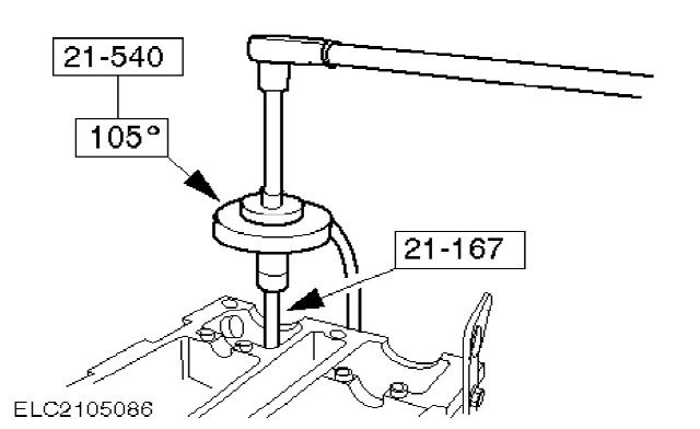

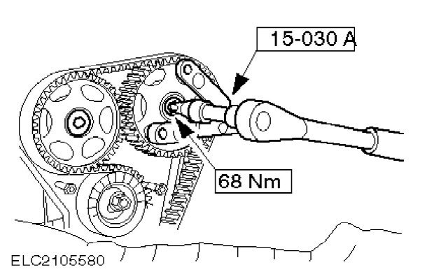

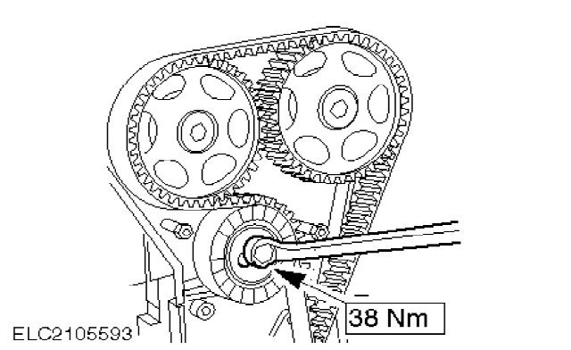

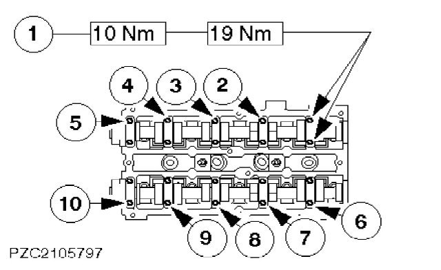

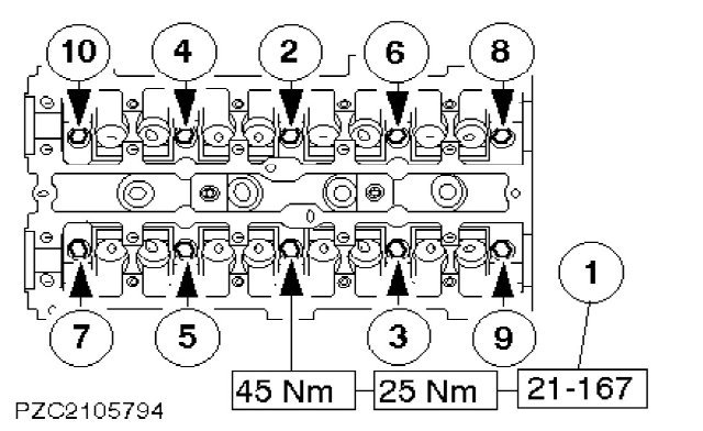

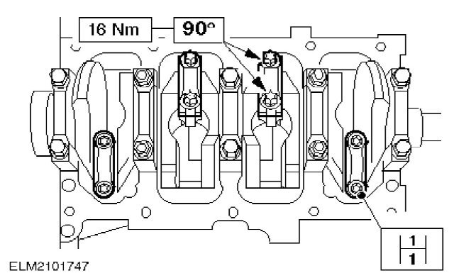

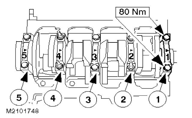

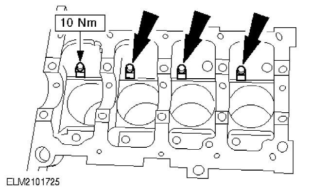

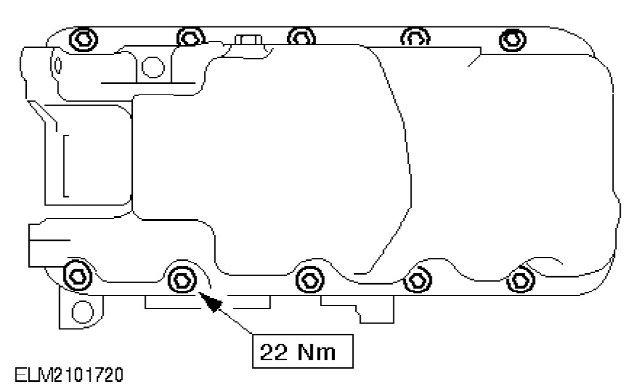

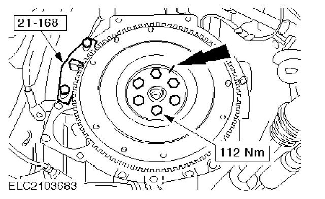

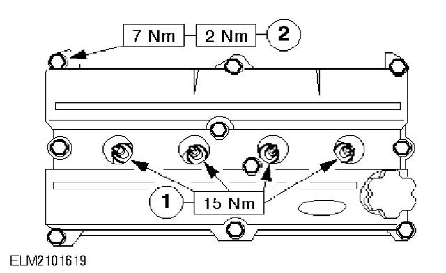

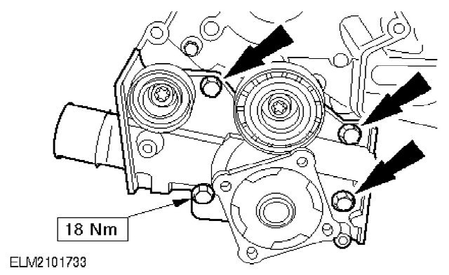

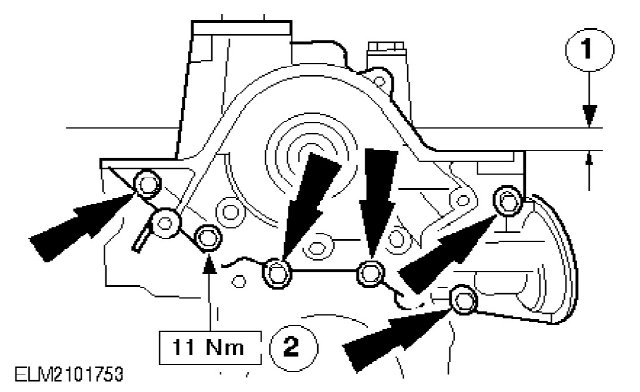

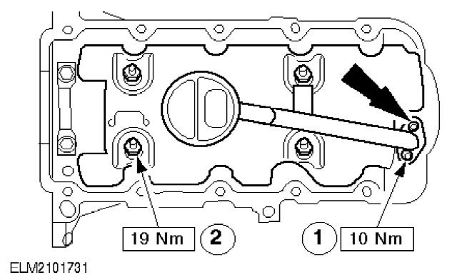

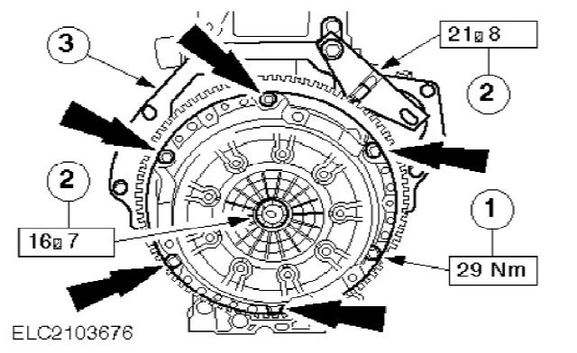

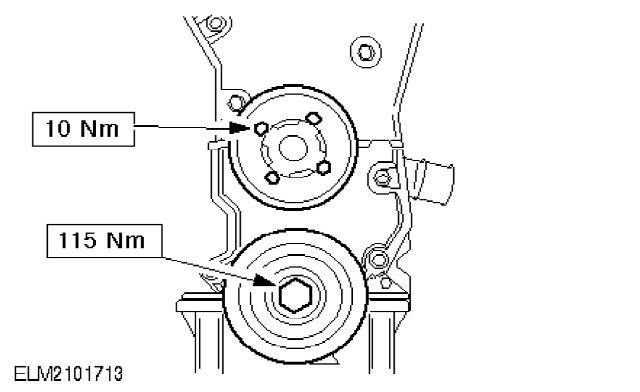

gerekli tüm tork ve açı değerlerini resimli şekilde ekliyorum, arşiv niyetine :)
aynı değerler mondeo 2 zetec 2.0 litre motorlar için de geçerlidir.
