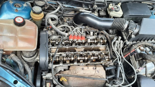

Motorun külbütör kapak contası değişirken resmini çekmiştim.
