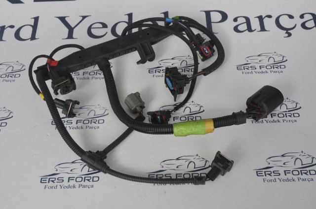

Fatih Poyraz
Motor tipini belirtseydiniz daha iyi olurdu. Aynı sorun ben de vardı. Resimdeki renjektör tesisatını yenileyerek sorunu çözdüm.
Araç EFI ise tesisatta kopma varmı diye oto elektikçi gözden geçirsin. Sonuçta 25 yıllık tesisat.

tesisat a dan zye soketleriyle birlikte değişti
1.6 efi plastik
