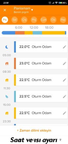

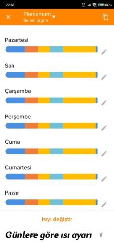

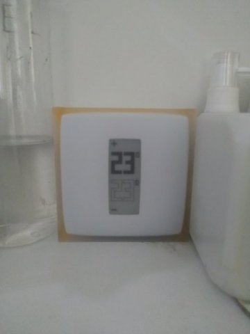

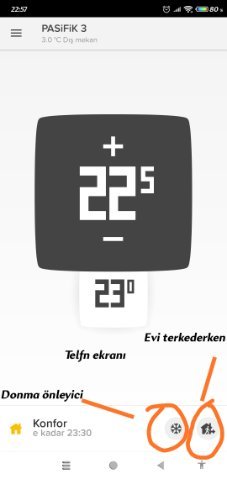

Hayrettin Gücin 26 Aralık 2022 Paylaş 26 Aralık 2022 (düzenlendi) 5 yıldır Netatmo (Legrand ile ortak oldular) wifi termostat kullanıyorum. Günlük saat dilimi seçerek istenilen ayarda kullanıyorsunuz. Fiat biraz yüksek ama her yönden hakediyor, iç dış ısıyı gösteriyor. Ev terkinde kapatıp dönmeden 1 veya 2 gün öncesinden açıyorum ayrıca ev boşken evin ısısını görebiliyorsunuz. Donmayı engelleyici kontrolü vs. Aktif ediyorsunuz. Oğluma genarele 500 almıştım bu kadar fonksiyonel değil. Ayrıca her ay mail'ime aylık döküm gönderiyorlar. Yılda bir kez server bakımı için 6/7 saat bağlantı kesiliyor oda tek sıkıntısı... . Pardon, fotolar... 1. 2. 3. 4. Son fota oda içi ekran 10cmx10cm @Çigdem Kaya Bilgiç inşllh bir fikir oluşmuştur 26 Aralık 2022 tarihinde Hayrettin Gücin tarafından düzenlendi 1 Yorum bağlantısı
Hayrettin Gücin 26 Aralık 2022 Paylaş 26 Aralık 2022 Bu arada oda içi termostat seyyar nereye isterseniz konumlandırmanız rahat. Yorum bağlantısı
