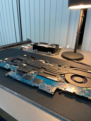

Çağrı Alaf 30 Aralık 2022 Yazar Paylaş 30 Aralık 2022 Anakart önümde, bakalım ne olacak. Yorum bağlantısı

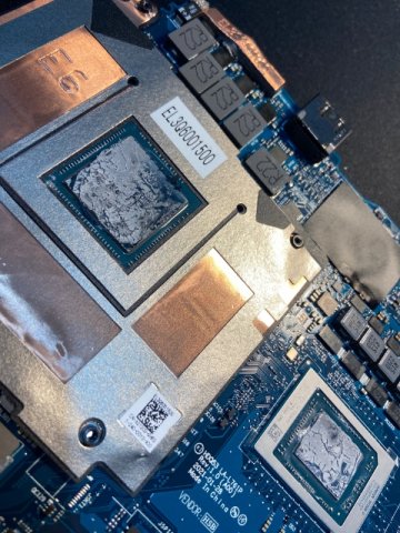

Çağrı Alaf 30 Aralık 2022 Yazar Paylaş 30 Aralık 2022 İçinde mis gibi macun varmış, soğutucular da taş gibiydi. Yorum bağlantısı
Çağrı Alaf 30 Aralık 2022 Yazar Paylaş 30 Aralık 2022 Ali Darbaz yazdı: Bana normal geldi. Loptoplar genelde böyle çalışır. Yüke biner, ısı artar. 99 derece vurdumu voltajı ve çalışma frekansını kısar. Daha önce bu bilgisayar ile ben test yapmıştım, 77Watt enerji çekerken 85 derece ve 4.9 Ghz gösteriyordu. Anakart değiştikten sonra sanırım böyle saçma değerler göstermeye başladı ve 4.9 Ghz e asla çıkmıyor. 4.1 Ghz 68 Watt değerlerinde zaten kendini kısarak çalışıyor. Yorum bağlantısı
Sani Gerşon 30 Aralık 2022 Paylaş 30 Aralık 2022 Çağrı Alaf yazdı: 4.1 Ghz 68 Watt değerlerinde zaten kendini kısarak çalışıyor. Bunun sebebi muhtemelen ısındığı için kendini kısıyor. Anakart niye değişti bu arada? Bu arada işlemcinin sağ üst köşesinde macun göremiyorum. Yorum bağlantısı
Çağrı Alaf 30 Aralık 2022 Yazar Paylaş 30 Aralık 2022 Sani Gerşon yazdı: Bunun sebebi muhtemelen ısındığı için kendini kısıyor. Anakart niye değişti bu arada? Bu arada işlemcinin sağ üst köşesinde macun göremiyorum. Fotoğrafı çekmeden önce oradan biraz silmiştim Sani abi, şimdi tekrar repaste yaptım daha ince bir tabaka halinde - Anakart değişme sebebi Ekran kartının arızalı olması, daha önce bunun üzerine tartışmıştık siz donanım arızası tespitinde bulunmuştunuz öyle de çıktı. Problem çözüldü, daha ince bir tabaka macun kullanmaktan başka bir şey yapmadım sadece Sıcaklıkları izlediğim programı değiştirdim diğerleri yerine HW Monitör kullandım ve mantıklı değerler aldım, yine de eskiye göre her halükarda tüketim değerlerim arttı ki bu da iyi bir şey şu an 87Wattlara kadar çıkıyor. 60 dereceden 100 dereceye bir işlemci çıkamaz derken şu aşağıdaki gibi olması gerektiğinden bahsediyorum. Yorum bağlantısı
