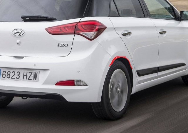

Mert Emre ŞAMCI 8 Ocak 2023 Paylaş 8 Ocak 2023 (düzenlendi) Araç i20 2015 1.2mpi / Aracımda şuan olan kombinasyon 205/55/r16 Fabrikanın tavsiye ettiği 185 tabanı 15 jant ile tavsiye ediyor. 16 janttaki tavsiye 195 tabanla başlıyor. 195 55 16 205 45 17 195/55/r16 çok pahalı olduğu için 205/55/16 aldım. Hiçbir sorun sıkıntı yaşamıyordum yakıt tüketimi artışı dışında ancak geçen gün arkaya 3 yetişkin binince işler değişti. Normal hızda geçtiğim kasislerde araba canını bırakıyor resmen. Dehşet sürtüyor. Otobanda düz yolda giderken minik eğim dalgalanması olunca yada çukura girince yine inanılmaz sürtüyor. Bu şekilde devam edilebilecek gibi görünmüyor. Şuan lastikler araçta biraz heybetli ve kimine göre kaba duruyor. Lastiklerde dışa taşma mevcut. Normalde çamurluk içindeki amortisörlerin olduğu üst tarafta boşluk var ancak lastik araç çizgisinin dışına taştığı için aşağıda kırmızı ile çizdiğim yere sürtüyor. Normalde lastik aşağıdaki fotoğraftaki gibi içte olması gerekiyor ancak benimki hem 205 olması hem de yan sanayi jant yüzünden(sanırsam) dışa taşmış durumda. 195/55/16 ya dönsem sorunum çözülür mü 185/55/16 ya mı geçmeli? 185/55 de çok cılız kalır diye istemiyorum bir yandan. Yada 205/45/17 ye dönsem aynı durumu yaşar mıyım. Tabanlar değişmeyeceği için değişen bir şey olur mu? Son olarak, jantın kendini göstermesi için küçük yanak tercih etmem gerekiyor değil mi? Mesela 195/50/r16 veya 195/45/r16 gibi. Var mı tabi bilmiyorum ama. 8 Ocak 2023 tarihinde Mert Emre ŞAMCI tarafından düzenlendi Yorum bağlantısı

Sani Gerşon 8 Ocak 2023 Paylaş 8 Ocak 2023 Jantlar orjinal mi? Amortisörler sağlam mı? Yaylar orjinal mi? Amortisör takozları ne alemde? 195'ten 205'e geçmek bu kadar farkettirmez. Yorum bağlantısı
Ersen şahin 9 Ocak 2023 Paylaş 9 Ocak 2023 Yayların arasına takoz attırın bi araba biraz sertleşir ama sürtünme azalır Yorum bağlantısı

Celal YÜCEL 9 Ocak 2023 Paylaş 9 Ocak 2023 195 ile 205 arasında bu kadar fark olmamalı. Janlar ile alakalı bir pürüz olabilir mi. Clio örnek vereceğim ama araçtan araca mutlaka fark eder yanıtlmasın. 185 65 15 ve 195 55 16 öngörülen değerler. 205 45 17 jant lastik kullanıyor büyük çoğunluk. Yorum bağlantısı
Selçuk Bakış 9 Ocak 2023 Paylaş 9 Ocak 2023 Selçuk Bakış yazdı: Jant değişimi sırasında herkes uyarmıştı ama dinlenmemiş, fabrikanın önerdiği ebatlara bakın. Ek olarak anladığım kadarıyla jantınızın ET değeri sizin araca uygun değil. 2 Yorum bağlantısı
Ü.Emre Kartal 9 Ocak 2023 Paylaş 9 Ocak 2023 Jantın ET değeri uygun değilken üstüne uygun olmayan ebat lastik takılması pastaya çilek olmuş. Uygun olmayan jant tüm aksamları etkiler. Süspansiyondan bilyalara kadar ömrünü kısaltır. Yakıtın artması ile kalmıyor o problem, yakıt artıyor motor zorlanıyor. Daha fazla yanma daha fazla kurum demek. Soğutma suyunu bu kadar kafaya takarken böyle uygulamalar yapmanızı beklemezdim ? Hatanın neresinden dönerseniz iyidir, uygun olan jant/lastiğe geri dönün. Yoksa muayeneden de geçmeme ihtimaliniz yüksek. Yorum bağlantısı

Metin Uzunoğlu 10 Ocak 2023 Paylaş 10 Ocak 2023 Süleyman Can yazdı: https://www.willtheyfit.com/ Bu siteden eski-yeni lastiklerin, aracı ne kadar alçaltıp yükselteceğine bakabilirsiniz. 195/55 16 ile 205/55 16 arasındaki yarıçap farkı 5,5 mm. Bundan ziyade jantın et/ofset değerinin farklı olduğunu düşünüyorum. 195 lik lastiğe zincir veya kar paleti taksan çsp daha fazla artar. Yorum bağlantısı
Süleyman Can 10 Ocak 2023 Paylaş 10 Ocak 2023 Metin Uzunoğlu yazdı: 195/55 16 ile 205/55 16 arasındaki yarıçap farkı 5,5 mm. Bundan ziyade jantın et/ofset değerinin farklı olduğunu düşünüyorum. 195 lik lastiğe zincir veya kar paleti taksan çsp daha fazla artar. Lastik ölçüsüne ek alt kısımda offset değeri de eklenebiliyor. Yorum bağlantısı
Mert Emre ŞAMCI 13 Ocak 2023 Yazar Paylaş 13 Ocak 2023 Hasan Karabekiroglu yazdı: Aracınız için 16 da 17 de büyük jantlar. 15 kullanmanızı öneririm, faydası olur zararı olmaz, hem 15 lastikler daha kolay bulunur ve diğerlerine göre uygundur. Hocam fabrikadan 16 jant ile çıkıyor araç zaten. Metin Akbal yazdı: B sınıfı araca 205 55 16. Bu ebati neredeyse D sınıfı araçlar kullanıyor. Abi fabrikanın tavsiyesi 195/55/16 zaten. 195 çok pahalı diye 205'e geçmiştim. Denildiği gibi jantın ET değeri vs. bunlarla ilgili bir sıkıntı var sanırsam. 195/55 e dönsem sorunum çözülür mü acaba. 185 çok cılız kalır diye istemiyorum açıkcası Yorum bağlantısı
