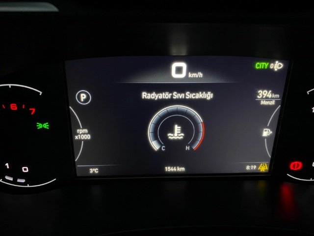

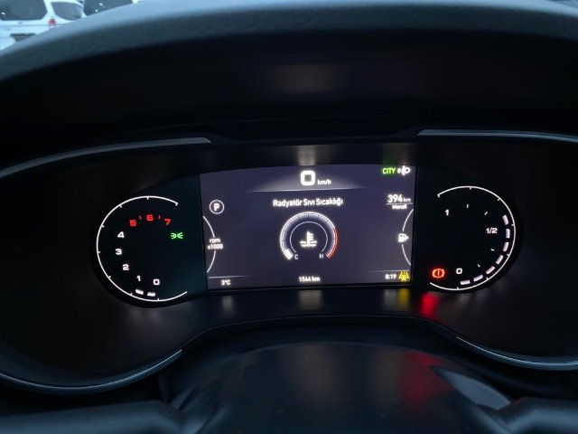

Yeni ısınma yöntemi…
*havalandırmayı komple kapat..
*hararet göstergesini aç ve yola çık
*3 diş artınca klima 21 derecede aktif et.
*6 diş artıncada normal kullanıma geç.. (26 26 artık gönlün ne isterse)

Klima açılınca radyatör fanı da çalışacağından su çok geç ısınır. Ekstra yakıt tüketimi de yapar. PTC de olduğundan sistemde direkt kalorifer açabilirsiniz.

termostat işi bu değilmi. 16 dakika sonra ancak termostat açtı

Termostat işi de, radyatör fanı ile motor bloğu bile soğuyor.
