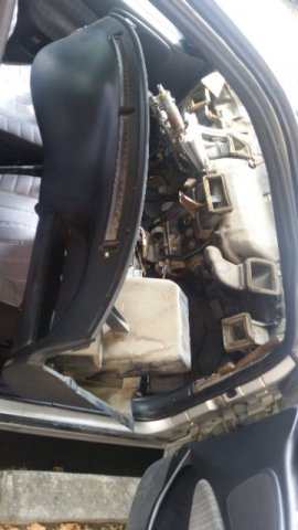

Şu tip bir isimlendirme işine yarayabilir. Bir yerden başlamak lazım.
r/motorcycles - Maintenance tip: poke all the screws you remove into a labeled piece of cardboard.
  • 1 ay sonra...
