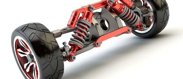

Bağımsız ön süspansiyon mu yoksa, düz ön süspansiyon mu?
Hangisi daha dayanıklı, daha geç kırılır?
Bağımsız süspansiyon
Düz süspansiyon

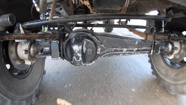

Bildiğim kadarıyla üretici açısından ve tüketim maliyeti açısından Torsiyon, bağımlı süspansiyon daha mantıklı, ama bana soracak olursanız bağımsız süspansiyon değişmezdim seçeneğim olsa...
en basit olan en uzun süre bozulmuyor ama yol tutmuyor tabi. o da sabit aks.
birisi adana kebap diğeri peynirli omlet, biri akşam yemeği diğeri sabah kahvaltısı, bağımsız süspansiyon ile 40 ton yük taşınırsa araç düz gitmez, düz suspansiyon ile formula yarışına katılırsak araba virajı dönmez.
  • Beğen 8
Düz dingil (live axle) epey dayanıklı olur, içinde difransiyel vardır, 100 yıldır falan kullanılmaktadır.
Bu ikisi kıyaslanmaz ki.
Böyle bir dingile sahip binek araç da yoktur zaten.
