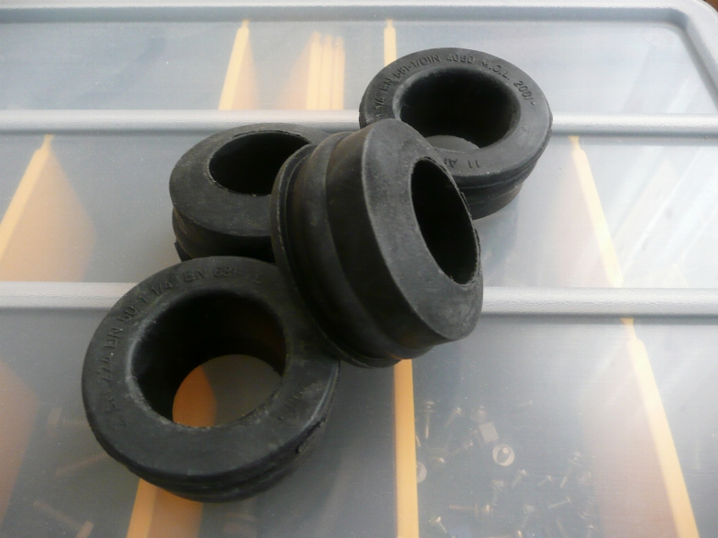

Selçuk Keleş 2 Kasım 2009 Paylaş 2 Kasım 2009 Benzer fardan çok kullanan var fordclubtr'de. Onlara sordun mu aynı şey var mı ?Ben farımdaki titreme sorununa aşağıdaki lastik contaları kesip açarak reflektörün altına sıkıştırarak çözüm bulmuştum. Yorum bağlantısı
Mert Can Üzger 2 Kasım 2009 Paylaş 2 Kasım 2009 Galiba ben de böyle bir çözüm uygulayacağım. Aslında aklıma geldi ama daha profesyonelce bir çözüm bulmak istemiştim. Bunu uygulayacağım gibi görünüyor... Yorum bağlantısı

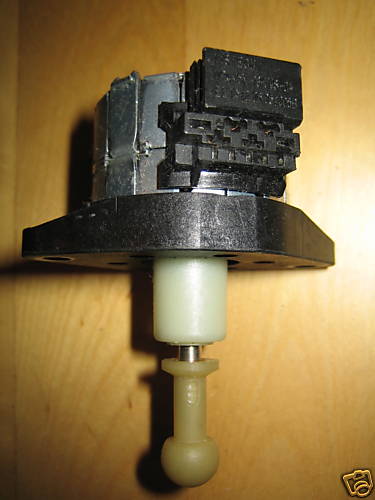

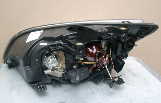

Selçuk Keleş 2 Kasım 2009 Paylaş 2 Kasım 2009 Ben farında motor takılı zannediyordum ya. Diğer konuya baktım da uyarlanabilmiş mi ya da napılmış bir açıklama göremedim. Focus II'nin xenon seviye motoru bu, tabii halojen olanla alakası yok. http://cgi.ebay.de/Ford-Focus-2-II-ST-Ti-S...=item27a56dec7bDiğer resim de halojen mercekli far, senin motorun bunun aynısı olması lazım. Ancak eğer tırnakları ve pininin uzaklığı ayarlanabilirse harika olur bence bunu bir deneyin. (hatta sen dene ) Yorum bağlantısı

Selçuk Keleş 2 Kasım 2009 Paylaş 2 Kasım 2009 Visteon'un üretimi de var. Az önce farkettim resimdeki seviye motoru visteon marka. Far visteon ise hella marka motor uymayacaktır. O zaman napıyoruz visteon xenon far bulup motorunu uydurmaya çalışıyoruz. Nasıl olacaksa ? Çok zor bizimkilerden + parcadukkani.com'dan soruştur ya da ebaydan al sen. Yorum bağlantısı

Selçuk Keleş 2 Kasım 2009 Paylaş 2 Kasım 2009 Bayılırım tesisat işlerine Zamanında az mı tırmaladım bu durumla. Tabi benim far o zamanlar dağınık olduğu için ön camsız takıyodum arabaya, rölantideyken lastiği önden sokup sağa sola ayarlıyıp kapıyı kapattığımdaki titremeyi duvardaki ışık deseninden ölçüyordum. Bozuk yol ya da çukurlardaki titremeyi kesemedim ama normalde gayet iyi hale geldi. Sen arka kapaklardan da yerleştirebilirsin kapağı baya büyüktür sendeki farın. Kirlenmek güzeldir Yorum bağlantısı
Mert Can Üzger 2 Kasım 2009 Paylaş 2 Kasım 2009 Bayılırım tesisat işlerine Zamanında az mı tırmaladım bu durumla. Tabi benim far o zamanlar dağınık olduğu için ön camsız takıyodum arabaya, rölantideyken lastiği önden sokup sağa sola ayarlıyıp kapıyı kapattığımdaki titremeyi duvardaki ışık deseninden ölçüyordum. Bozuk yol ya da çukurlardaki titremeyi kesemedim ama normalde gayet iyi hale geldi. Sen arka kapaklardan da yerleştirebilirsin kapağı baya büyüktür sendeki farın. Kirlenmek güzeldir Bende arka kapaktan yerleştiricem contayı. Rölantideki titreme kesilsin yeter şimdilik... Yorum bağlantısı
