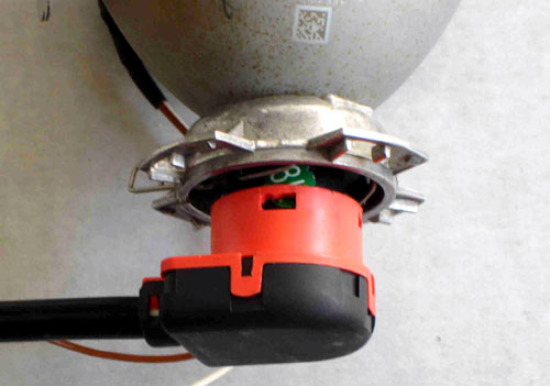

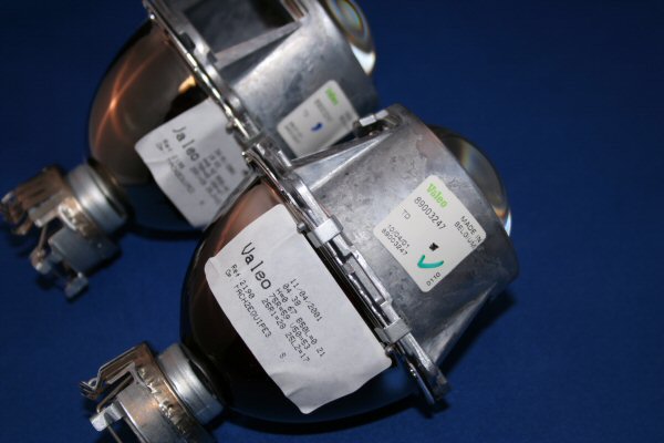

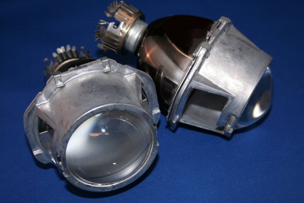

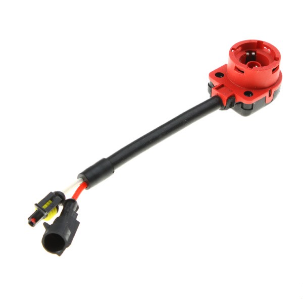

Yusuf bey Valeo D2S mercekte ampul soket kısmı biraz uzundur buna birde ampul ve soket ilave edilince far kapağı dışına taşacaktır,far kapağında tadilat yapılması gerekir.
Size lazım olanlar :
Valeo D2S mercek

D2S ampul soketi
Valeo D2S mercek

D2S ampul soketi
