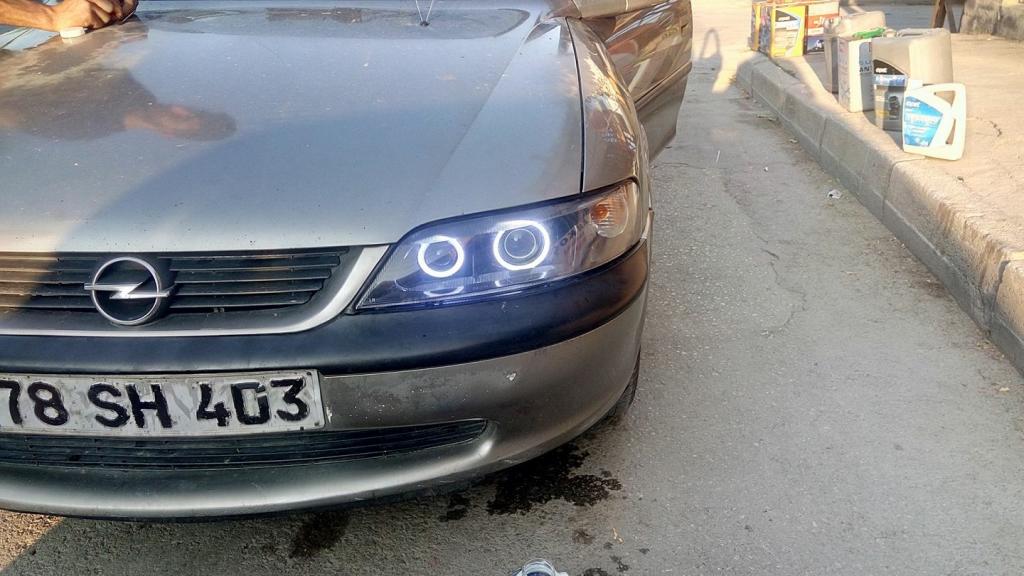

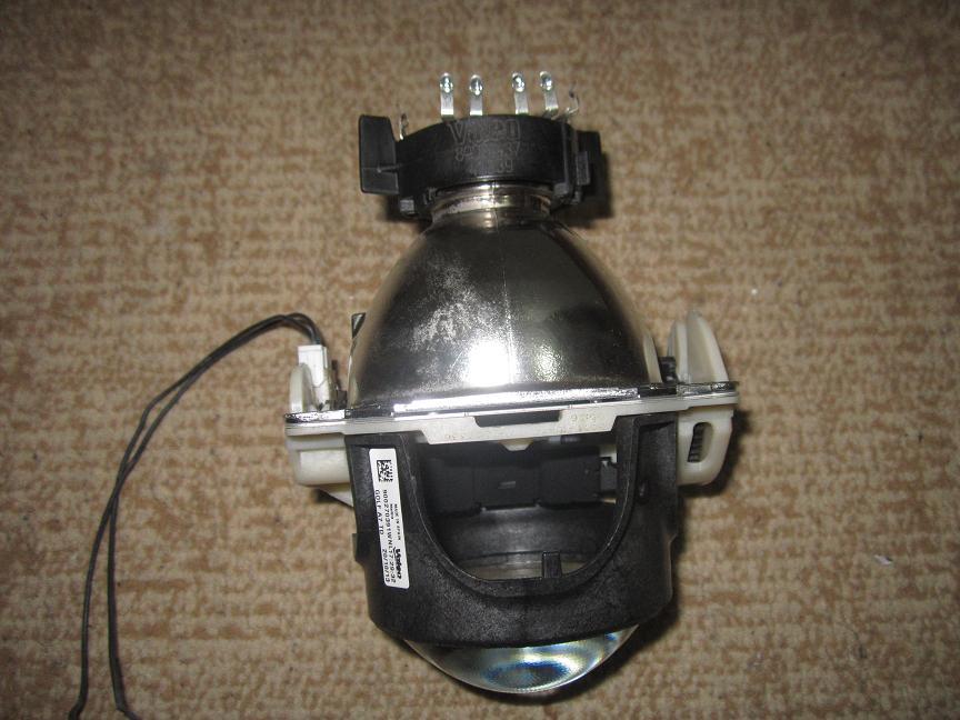

Kıbrıs'dan bir arkadaşımız sanırım 99 model olacak Vectra b araç için orijinal kitler kullanarak dış,iç,motor modifiye çalışmalarını yapıyor ve son aşamalara gelinmiş durumda.Bu arada yan sanayi Depo marka far alınarak mercek çalışması yapılmaya karar verildi ve Valeo bi-xenon mercek,Gen4 balast ,Uzuzn hüzme mercek,sinyal bölümüde mercekli görünüm şeklindeki bir yapıda ve önceden yuvarlak angel halka diye kararlaşatırdık ama büyük geldiği için Bmw u Angel halkalı olarak çalışmayı Rabbimin izni ile bitirmek kısmet oldu.
Mercek montajından sonraki durum.
Mercek şapkaları hazırlandı ve boyaya hazır.
Şapkalar boyandı ve takıldı.
Farlar kapatıldıktan sonraki durumu.

Benim arabanın farı gibi ince tasarım olduğundan bişeyler yapması zor olmuştur tahmin ediyorum. Hayırlı olsun sahibine, güzel olmuş, eline sağlık.

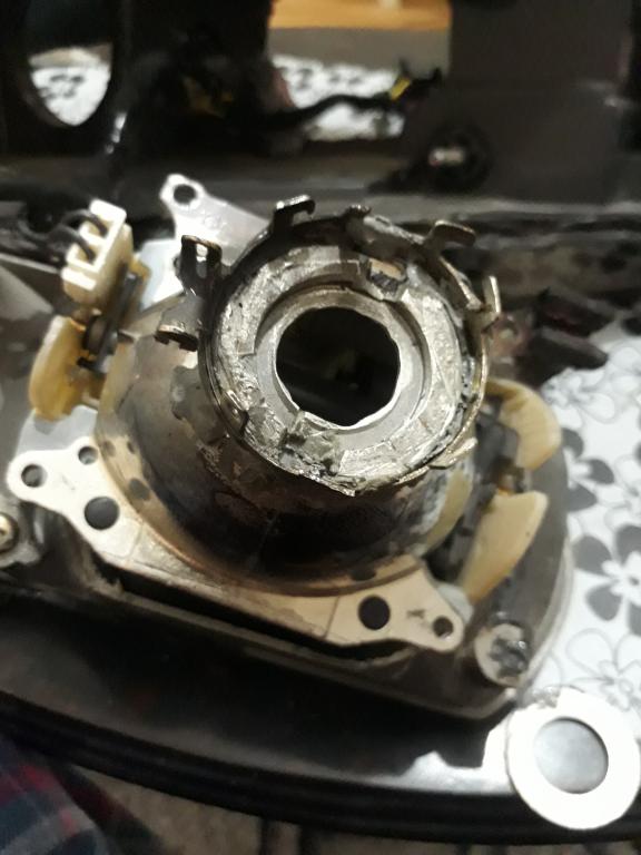

resimdeki gibi bixenon calismamiz oldu. Elimizde d2s kit olmadigi icin h7 led takdım.ancak aydinlatma cok sacma sapan oldu. Mercek orjinal audi a6 dayken mukemmel çalışıyordu. Acaba bu mercekler led ile uyumsuzmu. İlla xenon ampul ilemi kullanılmalı. H7 ampül takabilmek icin soketde biraz tadilat yaptık. Takdigimiz ledde tek aydinlatma noktası var ve altlı üstlü aydinlatma yapıyor. Oem xenon kitlere yakın kalitede h7 xenon kit öneriniz varmı. Malum satın aldığımızda iade edemiyoruz. Saygılar sevgiler.

Markalı D2S ampul kullanmanız gerekir diğer tür hiç bir ürün düzgün odaklama sağlamayacaktır.
Muhammed Balci
Hem d2s hem de h7 ile denedik. Kesilme cizgisi cok iyi. Kisa far aydinlatma guzel. Ama uzunları açınca mercegin biri sola bakıyor. Yani şoför tarafından bakınca saat 10-11 yönü gibi. Bu neden kaynaklanır acaba. Ampul yerlesimindenmi. Yoksa takarken biryerlerinimi bozduk mercegin.

Kısa far çizgisinde sorun yoksa bahsettiğiniz hata mercekler montajı sırasında odak çizgileri tanm birleşimi yapılamamış demektir.Mercekte ve ampullerde bence sorun yok.

Hocam ilginç bir şekilde metal siper erimiş. Siperi indirip kaldıran motorda sıcaktan perişan olmuş çok şaşırdım ? sokup baştan bakacağım. Ilginize teşekkürler.
Muhammed Balci
Bosch yada valeo olmasi lazım hocam. Cin malı değil. Siperi mıknatısla değil motorla indiriyordu. Söküp fotolarini paylasayim.
Oktay Toker
Bosch mercekte perde motoru dışarda,Perdesi falan tamamen metal bence zarar görmesi halojen ampulde takılı olsa çok çok zor.Ayrıca bu far modelinde basit takılacak bir mercekte degil.
Yeni tip Valeo ise plastik kılıf ile perde yapısında metal olsada plastik ile sabitli ve mevcut.Motor kısmıda plastik korumalı.Lakin erimesi için xenon ampul sıcaklıgı değilde  halojen ampul takılı olması lazım.Çok uzun süre yanık kalan halojen ampul bu duruma yol açabilir.Resimleri bekliyoruz.
Muhammed Balci
Hocam ilanlara bakarken farkettim. Benim mercekte ampul tutucu yok.tutucu ile direk d2s takiliyormus. Ben bunu simdi öğrendim tabi. Bu fotodakini Direk ustunden yontarak ve fotonun sag altindaki pulu araya koyarak ampulu tutturduk. Sizce bu yanlış uygulamamı. Mercegin markasi valeo. Ayrıca 5 dk yandiktan sonra reflektor el değmeyecek kadar ısınıyor. Normalmi bu.

Mercekle neden bu kadar oynanmış?Ampul takılan delik kısmı iyice egelenmiş ve h7 ampule göre çentik açılmış gibi Halojen ampul takmak için mi yapıldı ve hiç gerekte yoktu.Bu hali ile ne takarsan tak odaklamasını tutturamazsınız ve ampulde hali ile normal şekilde tutmaz.O pul ile olacak bir şey değil.Üzücü durum.Tavsiyem bu merceğin temizini alın yeniden takın?Halojen ampul takılıyorsa xenondan daha fazla ısıyı yansıtır.Bu mercek halojen ampule dayanmaz.
Normal hali bu şekilde olan bir mercek ve d serisi xenonların çogu normalde zaten takılır ve ampul tutucu üzerinde olan bir mercektir.

Evet hocam. H7 tutturmak için mercegi bu hale getirdik. Ilk deneme olunca ortaya böyle bir sonuç çıktı ? sizde satılık  ayni valeo mercekten varmi acaba. Ayrica d2s komple kit lazım. Ilanlar kısmına baktım ama forumda yetkili olmayan ve yeni uyelerden alışveriş yapmak istemiyorum. Sizde satışı mevcut ise irtibata geçmek isterim. Saygılar.
Oktay Toker
İlanlar yada internetten bakmanız gerekiyor.H7 kullanacaksanız halojen merceği bulmanız iyi olur.
