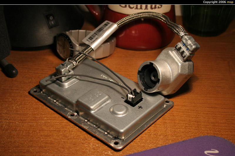

Selçuk Keleş 11 Haziran 2010 Paylaş 11 Haziran 2010 Farın orjinal balastı (muhtemelen valeo markadır) duruyor mu, farın altına monteli olan ?Eğer duruyorsa yeni balast almana gerek yok. 6000K, 8000K kitle mitle de hiç uğraşma, düzgün sonuç alamazsın, aldığın elinde kalır.Orjinal balastın duruyorsa yeni ya da çıkma philips/osram d2s ampulleri bir şekilde monte ettirmeye çalış, soketi o kadar da bozabileceklerini sanmıyorum. Başka türlü düzgün bir aydınlatma alamazsın. Yorum bağlantısı
Ali Dikmen 11 Haziran 2010 Paylaş 11 Haziran 2010 Farın orjinal balastı (muhtemelen valeo markadır) duruyor mu, farın altına monteli olan ?Eğer duruyorsa yeni balast almana gerek yok. 6000K, 8000K kitle mitle de hiç uğraşma, düzgün sonuç alamazsın, aldığın elinde kalır.Orjinal balastın duruyorsa yeni ya da çıkma philips/osram d2s ampulleri bir şekilde monte ettirmeye çalış, soketi o kadar da bozabileceklerini sanmıyorum. Başka türlü düzgün bir aydınlatma alamazsın.Selçuk bey öneriniz için tşk.evet. aracın orjinal balasları üzerinde. ancak sağ far balastı şu an silikonlanmış yani muhtemelen arızalı . tabii çıkma bir tane bulabilirim belki . sol çalışırmı onu da bilmiyorum. benim aklımdan geçen esas mercekli halojen far alıp xenonları ona takmaktı .ama anladığım kadarıyla bu da çözüm değil . esas sorun d2s leri bu yuvalara oturtacak usta bulmada. çünkü bir kaç usta bunun olmayacağını söyledi . ancak bunun üzerinde duracağım . birde şu an ışığı çok dağıtıyor . bunun sebebi nedir ? mercekli farlarda toplaması gerekir değil mi ? Yorum bağlantısı
Selçuk Keleş 12 Haziran 2010 Paylaş 12 Haziran 2010 Merceğe farklı tipte ampul takılmış, uydurulmuş demek daha doğru, bu haliyle odağı tutmaz ve düzgün yayılmaz. Orjinal balastlarının sağlam olup olmadığını ampul takarak kontrol ettir, onları kullanmaya çalış çünkü çok kaliteli onlar. Soketin yakın plan bir resmini çekip gönderir misin farı söktüğünde neresi olmuyormuş ? Bence uğraşmak istemiyorlar ya da anlamıyorla, elin yatkınsa sen de rahatlıkla takabilirsin. Yorum bağlantısı

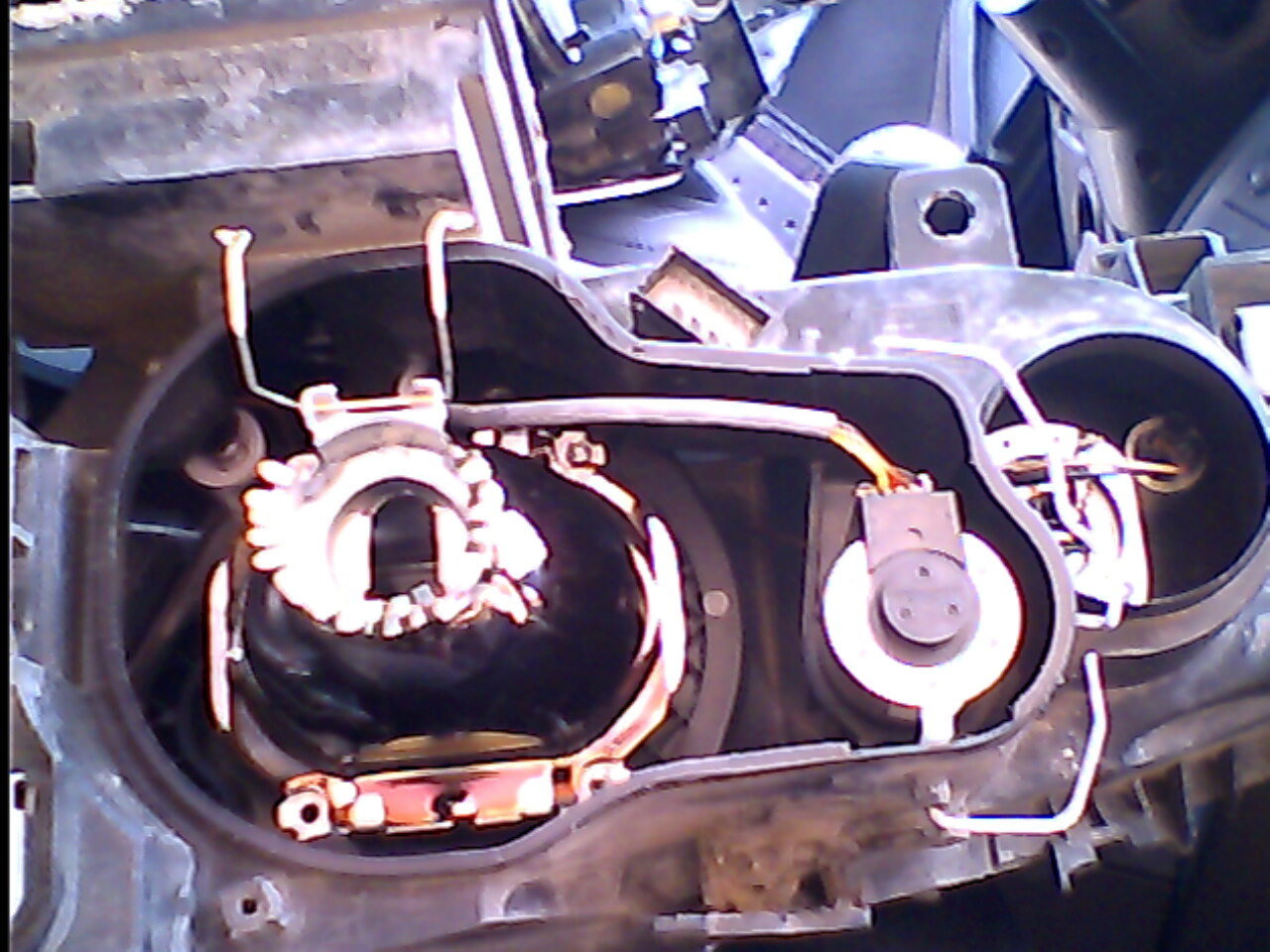

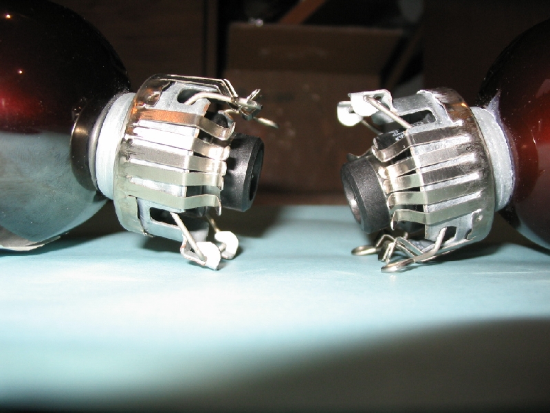

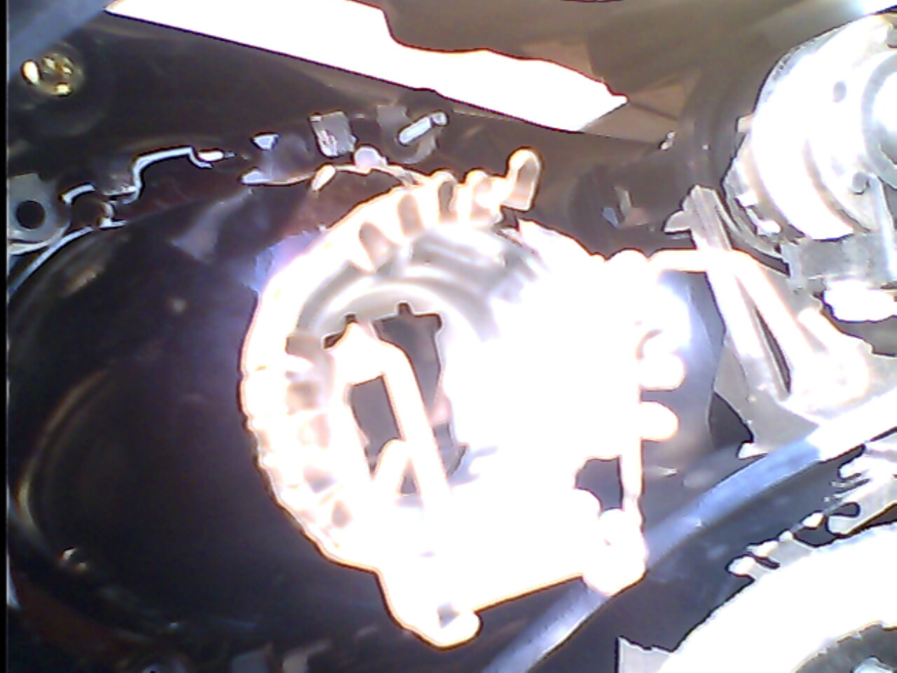

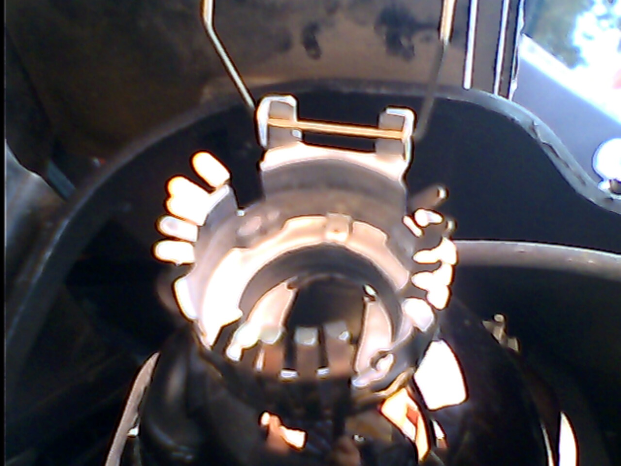

Ali Dikmen 12 Haziran 2010 Paylaş 12 Haziran 2010 (düzenlendi) peki selçuk bey en kısa zamanda resimleri ileteceğim tşk. birde bu iki resim aynı dimi .selçuk bey 2 buçuk saat kadar uğraştırdı ama sonunda başardım.tanponu sökmek çok da zor olmadıancak resim kaliteleri düşük oldu inşallah size bir fikir verir. 12 Haziran 2010 tarihinde Ali Dikmen tarafından düzenlendi Yorum bağlantısı
Selçuk Keleş 12 Haziran 2010 Paylaş 12 Haziran 2010 Bunlara neden d2s takılamazmış anlamadım, klipsi duruyor soket te sağlam görünüyor. Yorum bağlantısı
Ali Dikmen 14 Haziran 2010 Paylaş 14 Haziran 2010 selçuk bey anladığım kadarıyla sadece ortada bir yuvaya benzer bir aparat noksanlığı söz konusu galiba. bunu kendim halledebilirmiyim Yorum bağlantısı
Selçuk Keleş 15 Haziran 2010 Paylaş 15 Haziran 2010 Oraya aparat neden gerekiyor ki ? Ampulu takıp teliyle sabitleyeceksin. Sonra da balasttan gelen konnektörü ampule takıcaksın o kadar. Ara konnektör yoksa çıkmacılardan araman gerek. Yorum bağlantısı

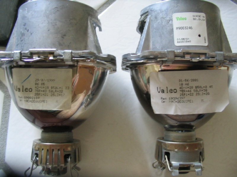

Mehmet Ozyurek 6 Aralık 2010 Paylaş 6 Aralık 2010 Sorun % 70 ampuldendir.. % 30 reflektördendir.. Bence her halukarda balast sağlamdır.. Reflektör karardıysa ışığınız düşer.. Buna örnek bir resim var Selçukta.. (dün ben çekip ona yollamıştım)Işığın rengi ise ampule bağlıdır.. Muhtemelen ampulleriniz tek tek değiştiği için renk farkı oluşmuştur.. çünkü zamanla ışığın rengi değişir.. Çift alın... Yorum bağlantısı
Emrah Hayal 6 Aralık 2010 Paylaş 6 Aralık 2010 Sorun % 70 ampuldendir.. % 30 reflektördendir.. Bence her halukarda balast sağlamdır.. Reflektör karardıysa ışığınız düşer.. Buna örnek bir resim var Selçukta.. (dün ben çekip ona yollamıştım)Işığın rengi ise ampule bağlıdır.. Muhtemelen ampulleriniz tek tek değiştiği için renk farkı oluşmuştur.. çünkü zamanla ışığın rengi değişir.. Çift alın...yorumlar için teşekkür ederim , ışıkta düşme var, renkte farklı , bulunduğum yerde de sağlam oto elektrikçi yok ki teşhisi tam yapabileyim bu durumda balast , reflektör yada ampül, bu 3' ünden biri sorunlu olmalı . kesin sorunun nerede oldugun bilsem ona göre hareket edeceğim, saygılarımla.... Yorum bağlantısı
Mehmet Ozyurek 6 Aralık 2010 Paylaş 6 Aralık 2010 Şşte o resim.. Şki merceği üst üste koydum.. tabi birisi ters duruyor.. Yorum bağlantısı
