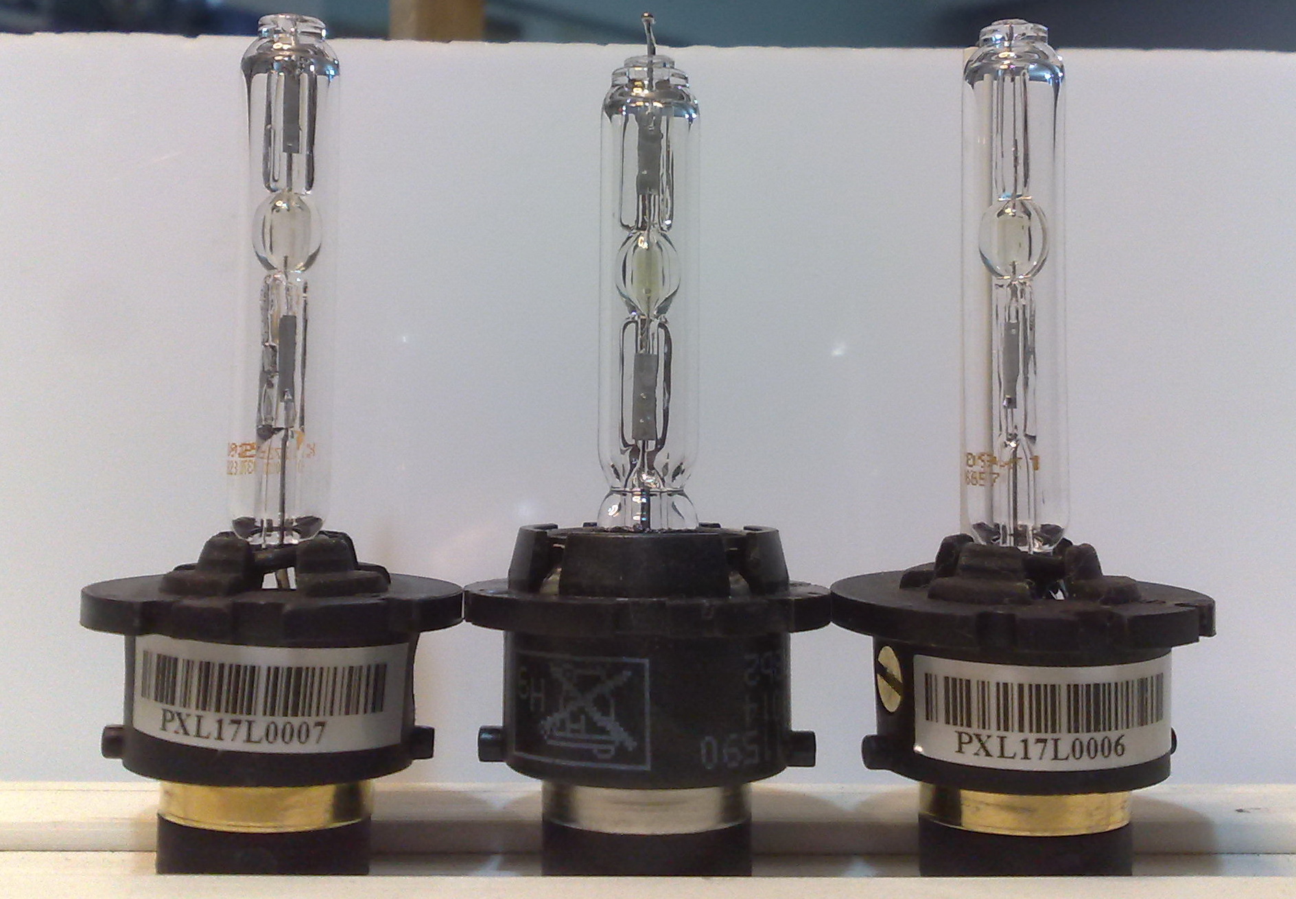

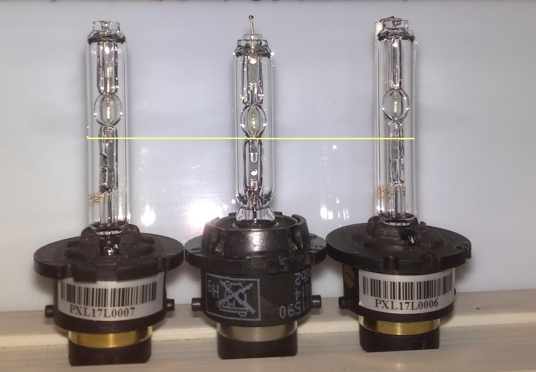

İlker Kemal1679652572 6 Şubat 2011 Paylaş 6 Şubat 2011 Tecrübe 1 -Geçen senelerde bi-xenon mercek montajı yaptığım A 3 araçta yaşadığımız sorun ,Montajı ve denemeleri osram ampülle yaptım.Hersey muntazam ayarında.Farları teslim ettim,servise gidip farlar takılacak.Aracın sahibi sıfır osramlar 150 lira olduğu için pahalı diye 2 adet osram yada philips olmayan kaliteli diye bildiğimiz bir çift ampül almış.Serviste bu ampülleri takıyorlar, ve farlar hiçbiryeri aydınlatmıyor.Farlar araçtan söküldü bana geldi,yaptığım işin yanlış olduğu yeniden yapmam gerektiği söylendi.Baktık ettik, benim ampüllerle aydınlatma gayet güzel.Alınan ampüllere bakıyoruz kırık yamukluk yok,hersey normal duruyor.Nerden aklımıza gelicek orta noktanın 4 mm yukarıda olduğu.Daha sonra anlaşıldıkı türkiyeye gelen o partideki bütün d2s ler hatılı Şmkan var ise orjinal tercih edilmeli.Hiçbir uzakdoğu malı orjinal xenon ampülü kadar iyi aydınlatamaz.Bi dezavantaj, orjinallerin garantisi yok,kaldıki çıkmanın garantisi nasıl olsun.Sıfır malı alıp dükkandan çıktığınız anda geri dönüş yoktur.Çin mallarının yıllarca garantisi vardır.bu büyük avantaj.Kaldıkı orjinal kadar olmasada idare edicek kadarda aydınlatıyorlar. Yorum bağlantısı
