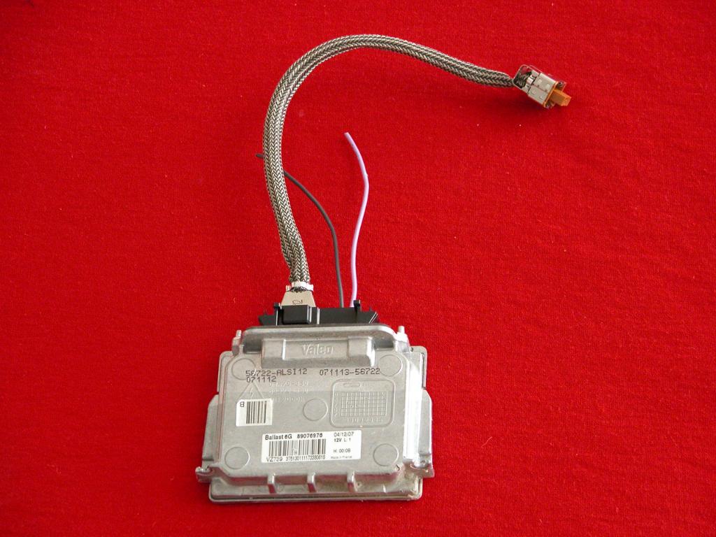

Mahmut Akbulut 18 Mayıs 2015 Paylaş 18 Mayıs 2015 Valeo Velarc 6G balast ve D2S ampul kullanıyor ... Yorum bağlantısı

Oktay Toker 27 Mayıs 2015 Paylaş 27 Mayıs 2015 (düzenlendi) O vakit sorunun sebebi belli görünüyor.Tekrar bakılacak.Bu balast açılıp kapandı ise izole kısmı tam oturmadı ise su almış olabilir.Konturolü şart.Biz bu araca ait orijinal xenon balastı hakkında bu yazışmları yapıyoruz değil mi? Mahmut'un eklediği resimdeki balast ile aynı değil mi? 27 Mayıs 2015 tarihinde Oktay Toker tarafından düzenlendi Yorum bağlantısı

Abdullah Haliloğlu 1 Haziran 2015 Paylaş 1 Haziran 2015 Oktay Toker yazdı: O vakit sorunun sebebi belli görünüyor.Tekrar bakılacak.Bu balast açılıp kapandı ise izole kısmı tam oturmadı ise su almış olabilir.Konturolü şart.Biz bu araca ait orijinal xenon balastı hakkında bu yazışmları yapıyoruz değil mi? Mahmut'un eklediği resimdeki balast ile aynı değil mi? Mahmut Akbulut yazdı: Valeo Velarc 6G balast ve D2S ampul kullanıyor ...aracımda bulunan ballast bu değil resmini çektim fakat buaraya yükleyemedim. üzerinde model numarası yazıyor VALEO VELARC LAD5Gresmi nasıl yükleyeceğimi söylerseniz resimde gönderebilirim. Yorum bağlantısı

Oktay Toker 2 Haziran 2015 Paylaş 2 Haziran 2015 Resme bakılırsa kenarındaki silikonlama sağlıklı olmamış görünüyor.İçi tekrar açılıp güzel bir bakımdan sonra düzelme ihtimali var.en azından bu şekilde çalışırken erken müdehale yerinde olacaktır.Her geçen gün bu gecikme demektir. Yorum bağlantısı
