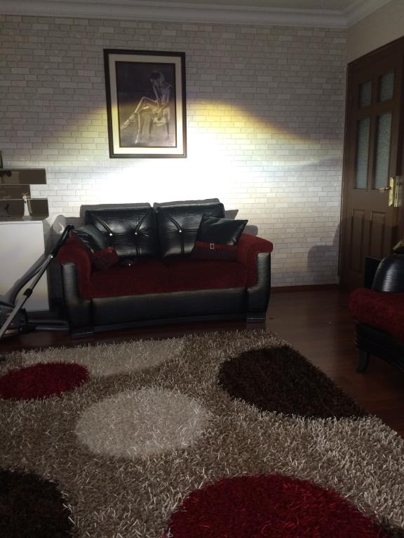

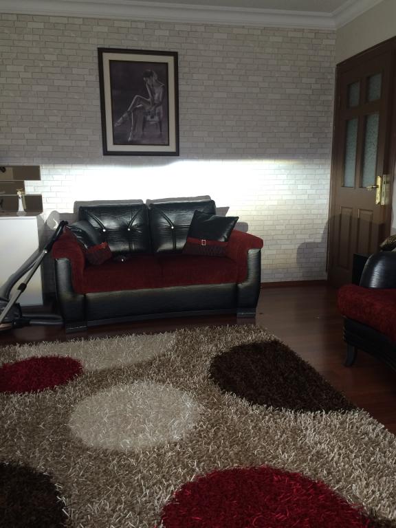

Sırrı Polat 16 Mayıs 2016 Paylaş 16 Mayıs 2016 mahmut bey bu arada sizi online yakalamışken , aşağıdaki resimde uzunların üstündeki sarı ton normal mi , daha önce hiç uygulamalarımda olmamıştı , mercek yeni nesil hella , ampül d3s HBI 4700 K ballast valeo 7g Kısa hüzme uzun hüzme Yorum bağlantısı
Mahmut Akbulut 16 Mayıs 2016 Paylaş 16 Mayıs 2016 Lens le alakalı bir durum , benzer yansımayı kısa yanarken de en dışta alt kısımda görüyorum ... 1 Yorum bağlantısı
Sırrı Polat 16 Mayıs 2016 Paylaş 16 Mayıs 2016 3-4 tane aynı tip hella mercekde denedim aynı , mercekler de 2014 ve 2013 imali , yani bir sorun mu bu yoksa normal mi sizce Yorum bağlantısı
Coşku Arşiray 16 Mayıs 2016 Paylaş 16 Mayıs 2016 ampulün odak noktası bile renk farkına neden oluyor kesilme çizgisinde. iki farklı partiden merceklerde aynı şeye neden oluyor. 3 Yorum bağlantısı
