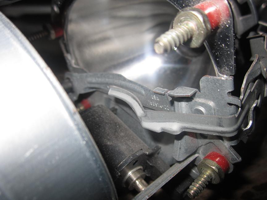

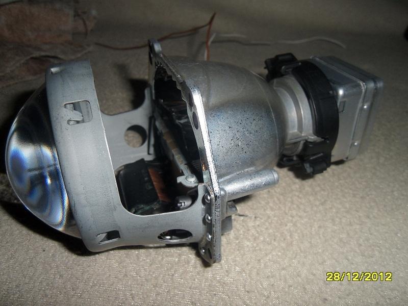

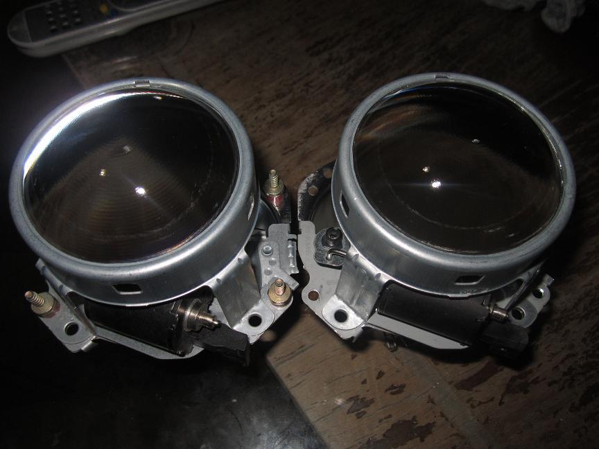

Mercek resmi ekte.Ampul tutucusu almanız gerekiyor.Diğer mercekler maalesef bu merceğin yerine oturmuyor.
Gen5 balast ve D1s xenon ve oem philips kullanabilirsiniz.

Öncelikle farın içindeki mercek tip hangisi tespit etmek lazım.
Sökülecek olan Valeo h serisi eski tip mercek ise uzunluk olarak büyük.Resimdeki Hella ve İntemo bi-xenon mercekler elbette ilk tercihi oluşturur lakin çıkan merceğin yerine bu mercekler küçük kalır ve ciddi şekilde montaj için uğraşmak gerekir.Bunun yerine sizi fazla uğraştırmayacak vidalama kısımlarına 2 delik ile aynen montaj denilecek şekilde takılabilecek tek mercek eski tip Hella bi-xenon mercek.Bu merceğin D2s ve D1s  versiyonları mevcut.
Uğraşırım diyorsanız eklediğiniz resimdeki Hella ve İntemo bi-xenon mercekler tabiki öncelikli tavsiyedir.Aydınlatma olarak eski tip Hella bi-xenon olarakta performans nesil farkı olarak bariz şekilde farksız denilebilir.Sadece uzunlarda ve sellekötrde İntemo bi-xenon mercekte perdesindeki bir özellikten dolayı diğerlerinden daha kalite demeden olmaz.
Şayet küçük tip mercek ise bu merceğin eklediğiniz resimdeki Hella ve İntemo bi-xenon mercek biraz uğraşı ile takılabilir.:good1:

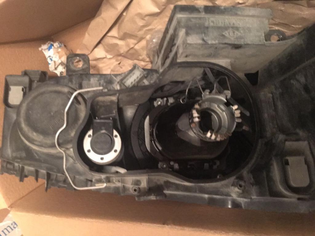

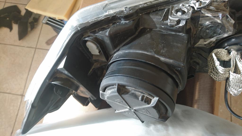

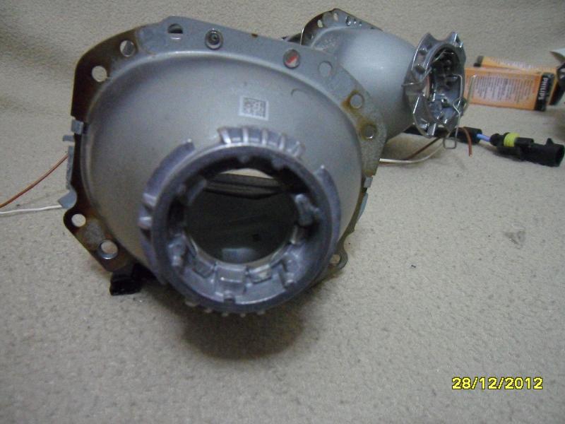

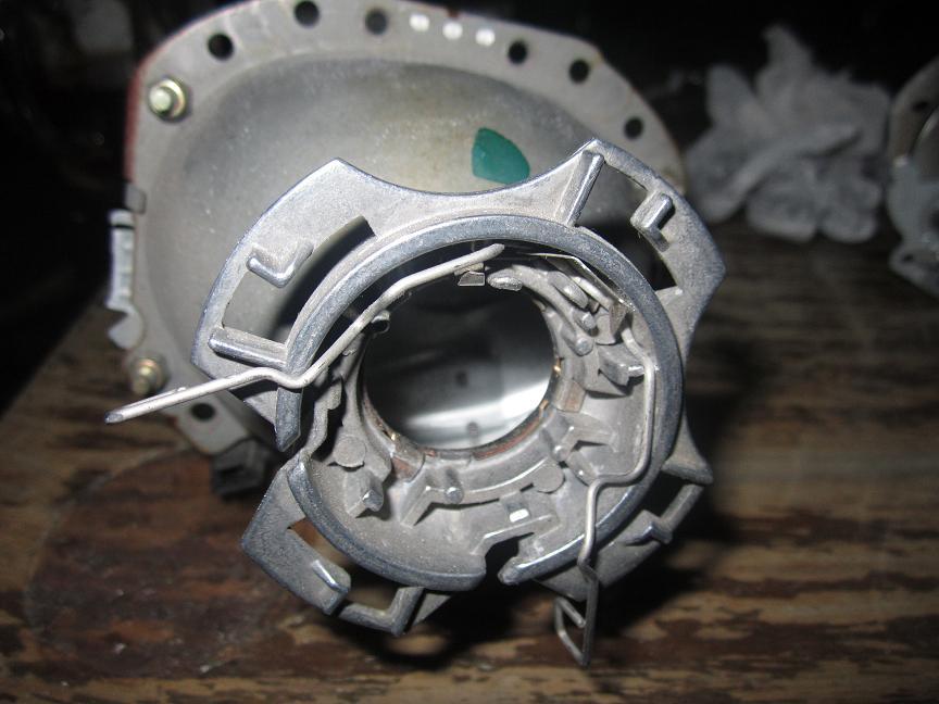

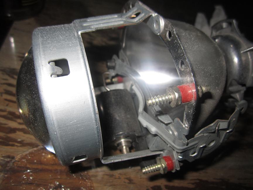

Oktay bey benim megane dan çıkan mercek valeo h7 (altdaki küçük resimdeki mercek )
Sahibinden üzerinden yine megane den çıkma xenon merceği buldum fiyat olarak çiftine 150 tl istiyorlar , alsam direk montaj olurmu aceba ? onun resminide atıyorum (far kutusu içinde olan )
tarihinde Emrah sayar tarafından düzenlendi
hata
Oktay Toker
H7 olan bu mercek ise üstteki mesajımda eski nesil Hella bi-xenon takılırsa çok uğraştırmaz,bi-xenon olarak kullanıma başlarsınız.
Bahsettiğiniz xenon merceği için yorumum olmaz.Tavsiyeler göre karar sizin.

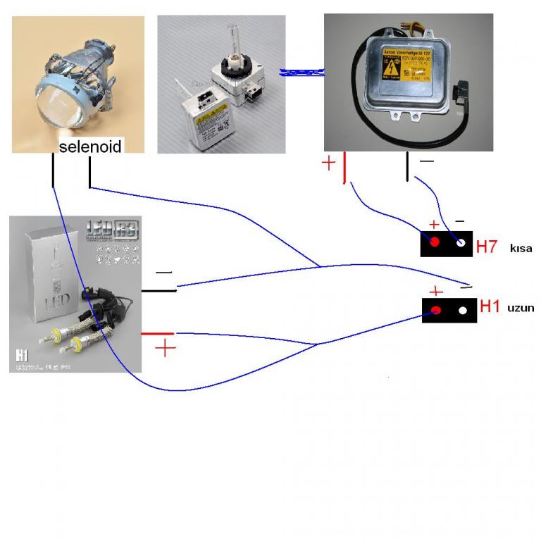

Forumdaki arkadaşlar ve ustaların yardımı ile megane için xenon dönüşümüne hazırlıklarım devam ediyor, fakat aklıma takılan bir kısım var.
Benin uzunlarda normalde led ampül var ve ben onunda bixenon ile paralel çalışmasını istiyorum , özellikle gündüzleri xenon selektörlerin tek başına yeterli gelmeyeceğini düşünüyorum.
Şimdi aşağıdaki resimde bağlantı şemasını kabaca çizdim fakat benim aklıma takılan kısım , kısa farlar yanmıyorken selektör yaptığımda balast a hiçbir şekilde enerji gitmeyeceği için xenonlar yanmayacak , kısa soketinden uzunlara paralel kablo çeksem bu seferde kısalar yanarken uzunda devreye girmiş olacak ?
Bu şekilde çalıştırmak istediğimde  bağlantı şekli nasıl olmalıdır ? resim üzerinden anlatırsanız sevinirim ...

Barış Atalay
Oktay usta mehane 2 lerde farlar röle üzerinden geliyor diye biliyorum, ekstra bir töle takmaya gerek yok,
Emrah Sayar
Oktay ustam barış beyin dediği gibi röleye gerek yok diye düşünmüştüm.
H4 lerde olduğu gibi diyor ile bir bağlantı yapılabilir mi acaba?
Birde verdiğiniz linkte xenon un soğuk selektör de sürekli yanıp sönmesinin zararlı olduğu yazılmış, aceba bu durum eski balastlar içinmi geçerli, çünkü ben sırf soğuk selektörü iyi olması için gen5 balast ve d1s ampul düşünüyordum
Oktay Toker
Sigorta kutusundaki role uzun ve kısa far için ayrı ayrı baglıdır.Agerki dediğiniz gibi ayrı ayrı role var ise elbette haricen Roleye gerek yok.
Var olan uzun rolenin artı tetik ucundan 1n4001 diodun çizgisiz ucu ve kısa far rolesinin artı tetik ucuna diodun çizgili ucu gelecek şekilde baglantı yapılırsa sağlıklı işlem olacaktır.
Emrah bey çiziminizde rolesiz olur ise bahsettiğiniz sellektör yanış işlemi için roleli tertibat şart.H4 lerdeki gibi Diod atarsanız Aracın mk2 versiyonunda arıza ışığı kontrolü var olabileceği aklıma gelince doğru olacak işlem olan roleli tertibat en sıhhatlisi olacağını düşünerek tavsiye ettim.
Ayrıca diod atılınca uzun hüzmede hazır buluna halojen ampule ilave artı olarak balast akımıda eklenince sigorta atar.SYa sigorta değişecek yada tesisat güçlendirilecek.Tecrübe ile sabittir.
Sigorta kutusunda Bu yıllardaki araç sigorta kutularından bir çok modelde uzun hüzme roleleri dururken kontrol üniteleri ilavesi ile kısa far roleleri genelde swich moda çevrildiği için olmuyor.Bunuda göz ardı etmemek gerekir.Ha var ise üstte yazdığım gibi işlem kolay olacaktır.
Şöyle örnek vereyim.Gen4 d1s,Gen5 d1s balastlar genel olarak uzun hüzmesi olmayan far sistemlerde agırlıklı kullanılıyor.Sözü geçen kusurun olması geçerli olsa idi adamlar bu şekilde far tasarımı üretip yıllardır kullanımda olmazdı diyebiliriz.İçiniz rahat olsun seçiminiz doğru..

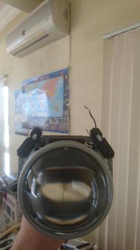

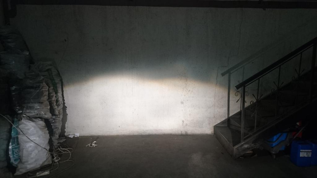

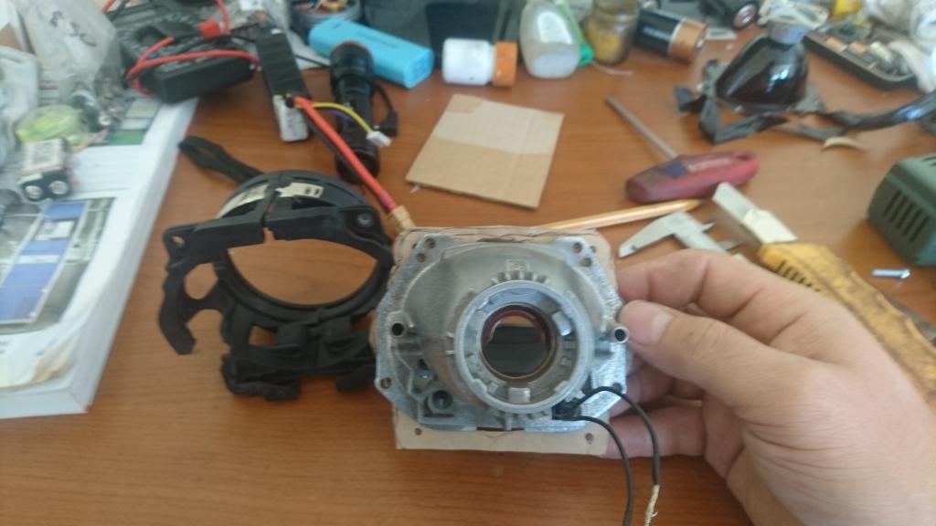

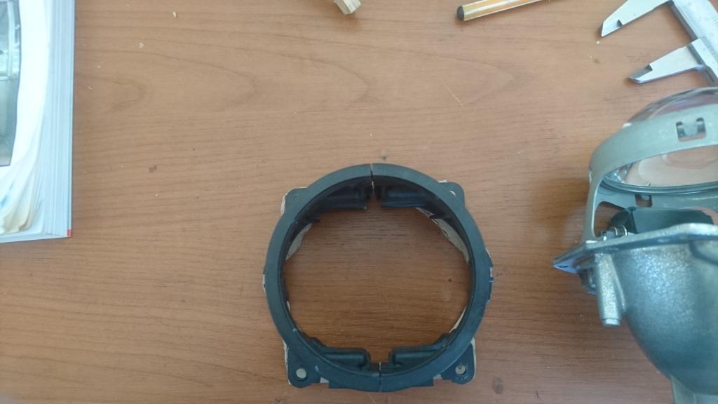

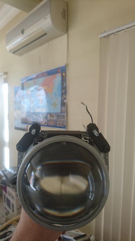

Evet arkadaşlar xenon döünüşümü için en önemli adımı bugün attım, eksi mercekleri söküp bir şablon çıkarttım ve hella yeni tip merceğin montaj delikleri ile farklılıklarını şablon üzerinde tespit ederek tam bir ölçü elde ettim.
Daha sonra merceği tam merkeze getirerek plastik parçalar ile hem farın montaj yuvalarını hemde merceğin montaj deliklerinin orjinalliğine zarar vermeden montaj aşamasına geçtim . Mercek montaj işlemleri bittikten sonra idarelik olarak h7 soket led ampülleri merceğin yuvasına uyarlayarak montajı tamamladım.
Yedek farım olmadığı için mecburen xenon ampullerin gelmesini bekleyemedim , aşağıya montaj ve sonrasındaki aydınlatma fotoğraflarını ekliyorum.
Ampullerin gelmesinden sonra tekrar bir duvar ve aydınlatma fotoğrafı koyacağım.. Yorumlarınızı ve tavsiyelerinizi bekliyorumDSC_0001.thumb.JPG.b5294dca933257fe2ee5cDSC_0002.thumb.JPG.c406d1265b2207d9029c8DSC_0003.thumb.JPG.e1279d614d5749d9461e3

DSC_0006.thumb.JPG.e42e00093563b06d98104DSC_0007.thumb.JPG.25f7bb1669a3cc3d25973
Montaj için yaptığım plastik parçalar
DSC_0008.thumb.JPG.a4dac5782d125baf40b2c
far içine  montaj yapılmış mercek
DSC_0009.thumb.JPG.b0017154085d6491f8ed6

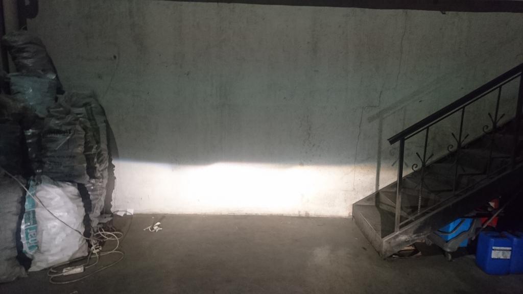

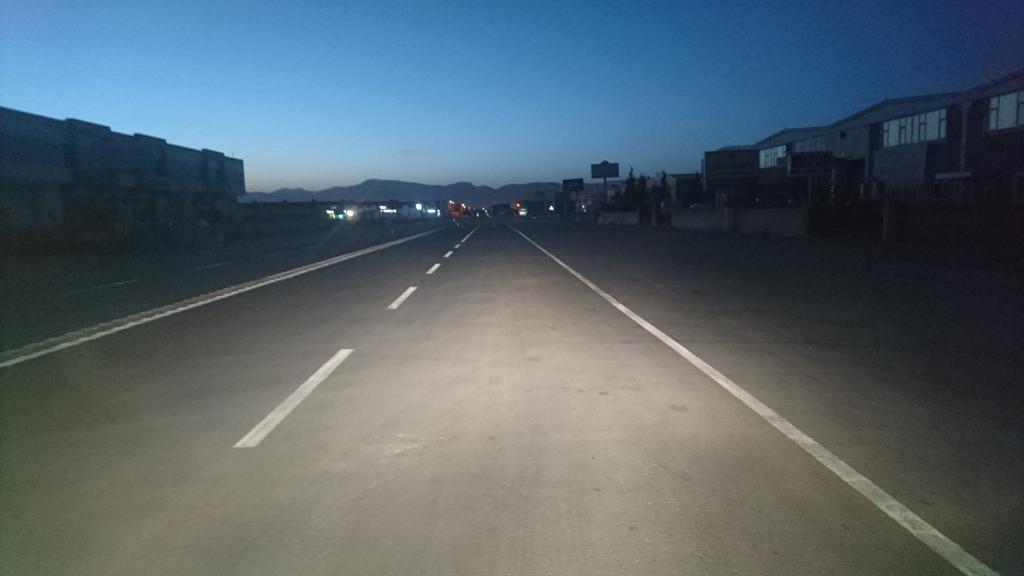

5 mt kısa ve uzun fotoğrafları , sağ farda odağı iyi ayarlayamadığım için uzun üzme de biraz bozukluk görünüyor
DSC_0018.thumb.JPG.c06f861d5a31f0d3d3cb8
10 mt duvar fotoğrafı
DSC_0015.thumb.JPG.67bee9c483dd886e03b0eDSC_0016.thumb.JPG.12f61fbb74efa155ac9ce
Karanlık yoldaki aydınlatma görüntüleri , hava normalde karanlıktı ama telefon biraz ışık ayarını açmış (akşam ezanından 25 dk sonra çektim )
Oktay Toker
Eline sağlık.Led ampul sapma yapacağından çizgi yanıltıcı olabilecektir.Sıkıntı görünmüyor.
Tavsiyem mercegi yerine sabitleyince vidaların somun kısımlarını silikonlayın derim.Mercek son resimdeki gibi ara boşlukta ise gayet ideal olmuş.:good1:

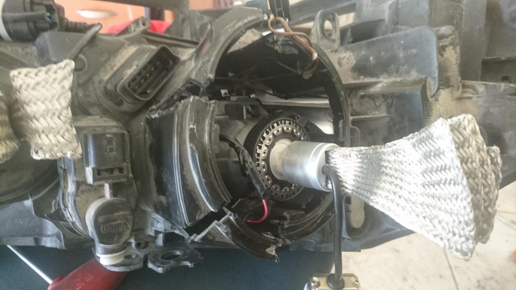

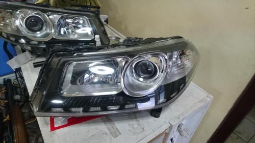

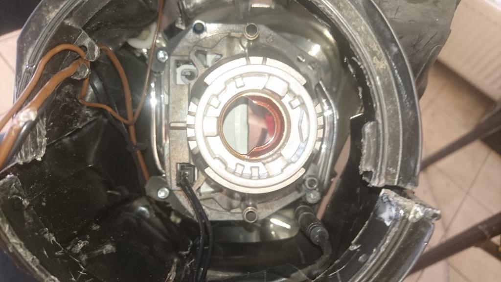

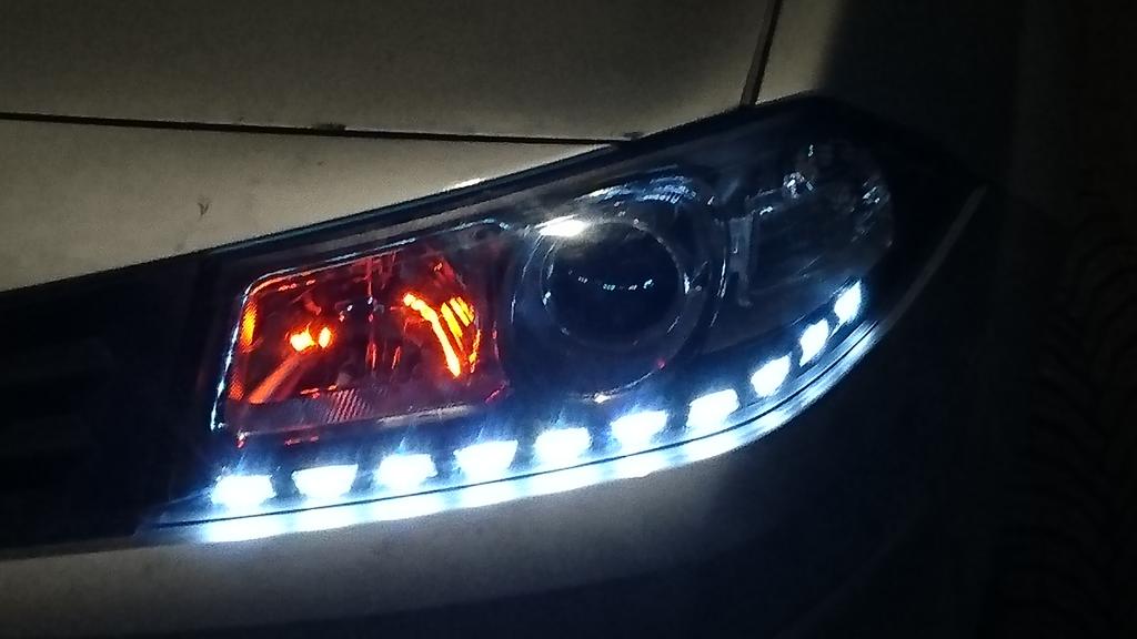

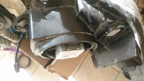

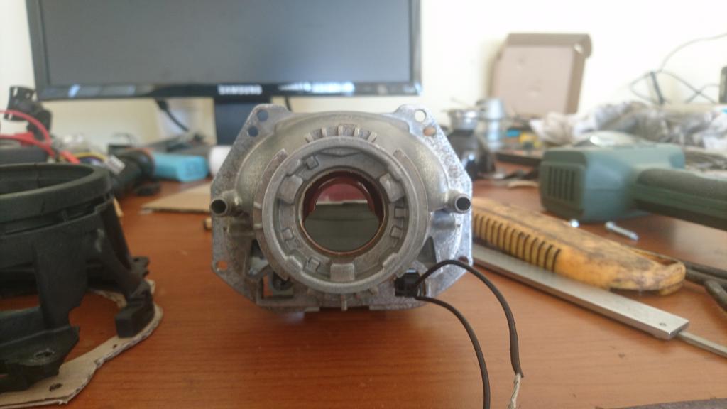

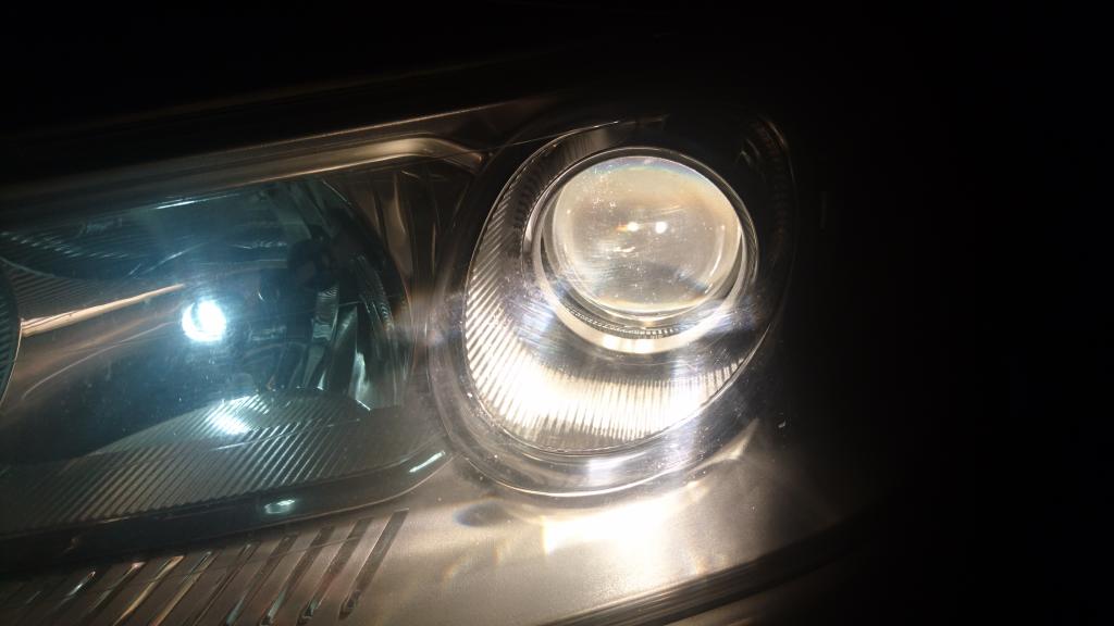

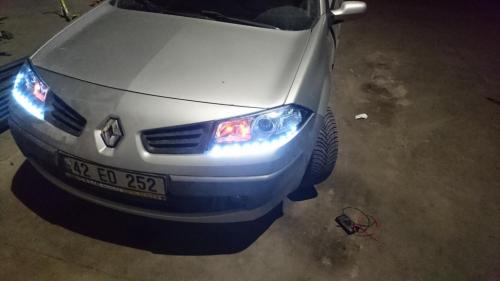

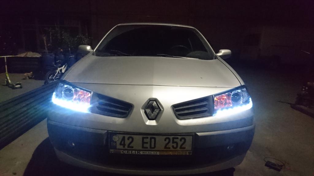

Merhaba arkadaşlar yeni bir xenon uygulamasını bitirdikten sonra sizinle paylaşmak istedim.
Geçtiğimiz aylarda aracım ile kaza yaptığım için xenon yaptığım farları doya doya kullanamadan malesef hurdaya attık.
Neyse uzatmayalım yeni bir far uygulaması için çıkma far alarak işe başladım, bu kez yapım aşamasında fotoğraf çekmek içimden gelmedi kusura bakmayın.
Bu kez farları açarak tam bir xenon uygulaması yapmak istediğim için biraz uzun sürdü, bu esnada yardımcı olan oktay usta ve barış beye teşekkür ediyorum.
Resimleri ekledim detayları sonraki mesajlarda anlatırım

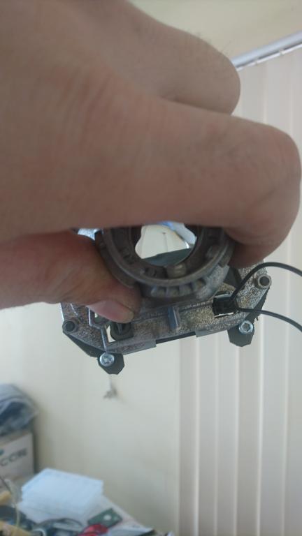

Oktay Toker
Eline,cebine sağlık.
Merceği ne kullandında ampul dışta kaldı.Bosch mu kullandın?Yeni Hellada dışta kalmazdı.Çin ledinin yüksekliği kaç mm ölçme imkanın oldumu?2 yada 2.5cm gibi sanki?
