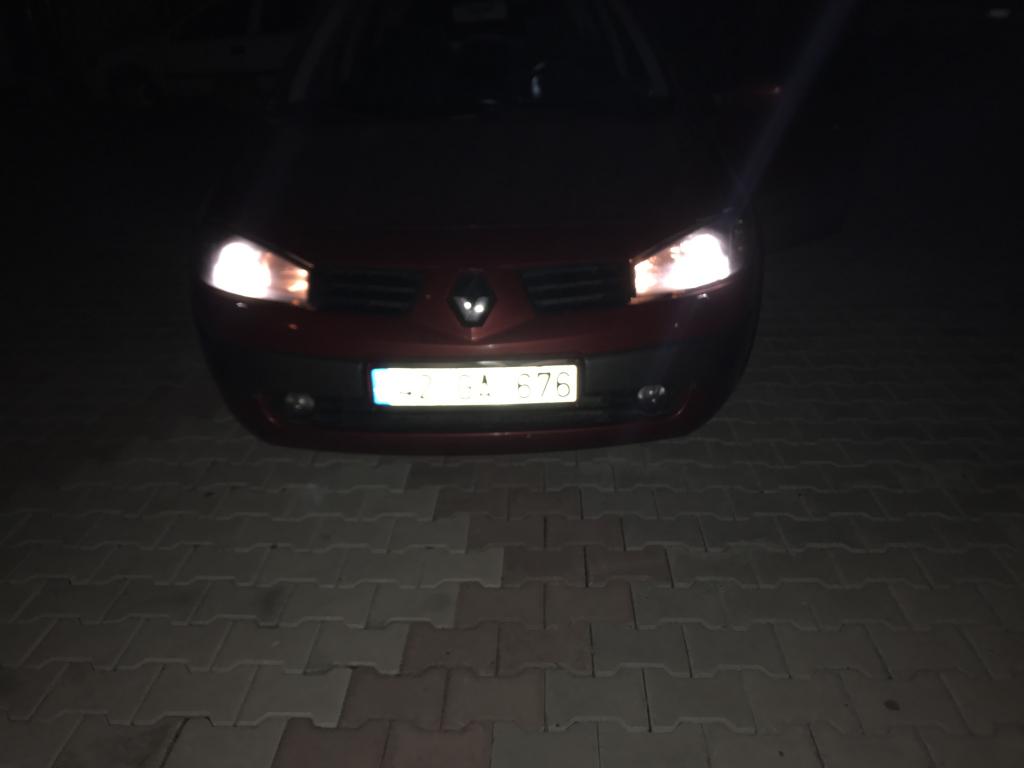

Barış Atalay 14 Ocak 2017 Paylaş 14 Ocak 2017 Eline sağlık Emrah, Güle gele kullan inşallah, Çok başarılı bir çalışma,? 1 Yorum bağlantısı
Emrah Sayar 14 Ocak 2017 Paylaş 14 Ocak 2017 Teşekkürler. Mercek yeni tip hella , ledin yüksekliğini hiç ölçmedim ama 2.5cm i geçmez sanırım Yorum bağlantısı
Oktay Toker 14 Ocak 2017 Paylaş 14 Ocak 2017 (düzenlendi) Çerçecenin ön kısmı egikti ledler doldurmuş.İyi günlerde kullan. 14 Ocak 2017 tarihinde Oktay Toker tarafından düzenlendi 1 Yorum bağlantısı
Oktay Toker 18 Ocak 2017 Paylaş 18 Ocak 2017 Forum üyemiz İzmir ilimizden Barış bey haricen oem xenonlu far,valeo Gen6 balast d1s xenon,intemo bi-xenon temini sonrasında tarafıma yollayarak sabır ile adım adım müzakereler ile montajı yapmak geçtiğimiz aylarda kısmet olmuştu.Gündüz farı iknası için epey ter döktüm lakin olmadı. .Far çerçevesi siyaha boyandı.Cbi ampul temin edip Osram d1s ler ile değişimide yapıldı.Şu an sadece far camları için güzel bir polisaj işlemi kaldı.Onuda halşledecek ve farlar yepyeni hale gelecek.Tekraren hayırlı günlerde kullanmasını diliyorum.Bilahire kendisi son duvar resmi yada videosu ekler sanırım.Bana yolladı lakin telefondan daha pc ye atamadım. 3 Yorum bağlantısı
Barış Atalay 19 Ocak 2017 Paylaş 19 Ocak 2017 Oktay beye yapmış olduğu itinalı ve temiz çalışma için teşekkür ederim, Yeni farlarımla çok mutluyum, artık geceleri şehirlerarası yollarda seyahat etmek bana ızdırap vermiyor, Barış Yorum bağlantısı

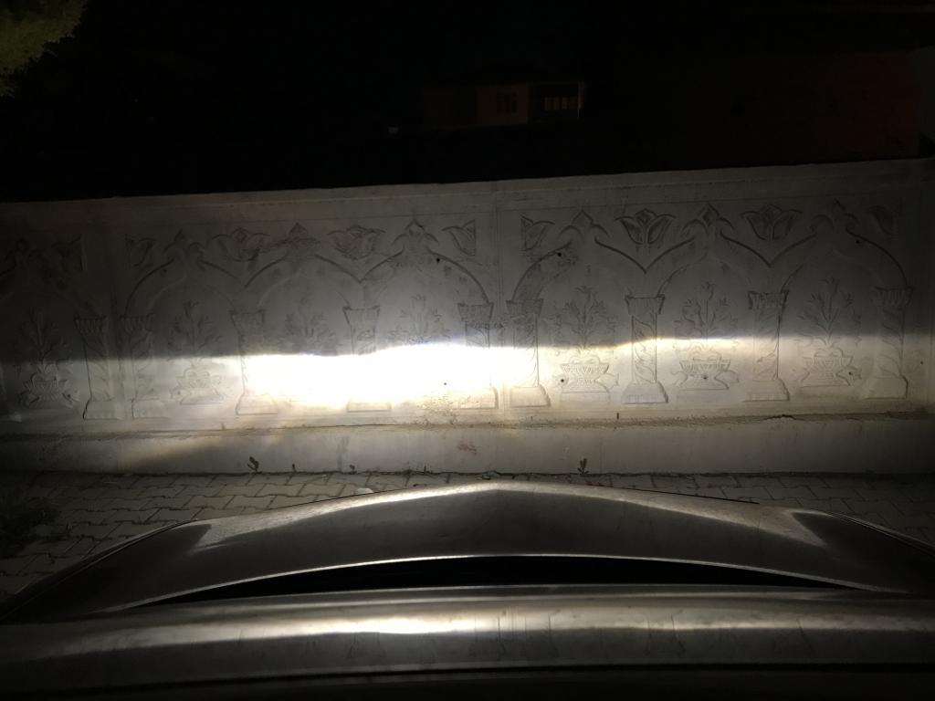

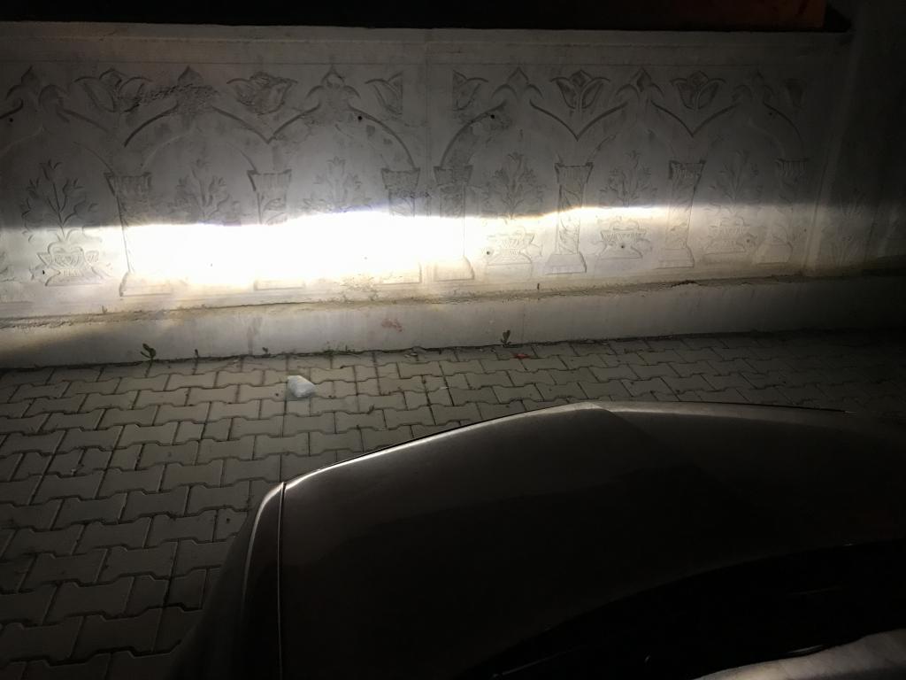

Tugay Açık 7 Haziran 2017 Paylaş 7 Haziran 2017 Merhabalar foruma Yen'i üye oldum. Uzun zamandır forumu takip ediyorum ama üye olmak bu zamana nasipmiş. Sorunum şu 2004 megane 2 aracımın sağ far hemen hemen hiç göstermiyor. Ampülünü değiştirdim ancak fayda etmedi. Bosch d2s takıldı özel serviste. Benden önceki sahiplerinde sol far hasar sonucu orjinal ile değişmiş ancak sağ 2004 den beri aynı. İçine falan da su alıyor bazen. Bir de benden önce modifiye amaçlı farlara sanırım 2 numara siyah film çekilmiş şık duruyor ama aydınlatmaya zararı nedir bilemiyorum. Değiştirmek istedim serviste uçuk bir fiyat istediler. Dışarda da güvenemiyorum. Ne yapmam gerek teşekkürler. Fotoları ekiyorum Yorum bağlantısı
Aydın Akın 7 Haziran 2017 Paylaş 7 Haziran 2017 Hosgeldiniz. Forumu iyi gunlerde kullanmaniz dilegi ile... Anladığım kadarıyla farlar orjinal xenon ve far yikamasi da mevcut. Mercek reflektorleri far icerisindeki aşırı sıcaklıktan dolayi zamanla kararip işlevini yitirir. Sizdeki sag farda da yillarin vermiş olduğu bir deformasyon oluşmuş olabilir. Zaman zaman su alıyor da demissiniz. Bu da farda açıklık olduğu ve icerisinde kararma haricinde toz kaynaklı kirlenme olduğunu da gosterir. Sol fariniz yenilenmiş olduğundan dolayı sağ fariniza nazaran daha etkili aydınlatma sağlayacaktır elbette. Burada yapılacak işlemler oncelikle sag farin sokulerek mercek reflektoru dahil icerisinin bir güzel temizlenmesi. Reflektor eger yanmış ve kararmissa artik ise yaramayacagi icin yeni bir mercekle degistirmek işinizi gorecektir. Tek başına ampul değişimi reflektor kaynaklı sorunlara malesef çare olmuyor. Tabi sağ farin mercegini de tek başına değiştirmenizi tavsiye etmem. Sol fardaki mercek ile sag fardaki mercek farkli olursa yine odak ve aydınlatma sorunları yaşarsınız. Fotoğraflarda da odaklar farklı gorunuyor. Tam çözümü ise iki fara da bi-xenon mercek montaji. Far kaplama durumuna gelecek olursak. Ben fotograflari ilk gordugumde ampulleri halojen zannettim fardaki filmden dolayi oyle gorunuyormus meger. Kesinlikle onermiyorum. Far kaplamalari hele hele 2 numara cam filmi far aydinlatmasini bir hayli azaltacaktir.Sadece güzel göründüğü için aydinlatmadan ödün verilmekte ve bu da gece suruslerinde bir cok tehlike arz etmektedir. Yorum bağlantısı

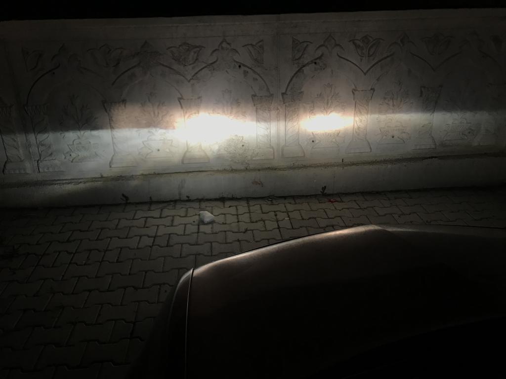

Tugay Açık 7 Haziran 2017 Paylaş 7 Haziran 2017 Evet Aydın Bey araçta orjinal xenon sistemi mevcut. Far yıkama ve otomatik far yükseklik ayarı ile beraber. Zamanında dinamik + tekno diye sattılar bu aracı. Renk konusu şöyle karşıdan direkt merceğe bakınca beyaz gözüküyor ama mercekten çıktıktan sonra sarıya dönüyor. Bilmiyorum kelvin la ilgili birşeydir belki. Farı sökerim sökmeye de içini nasıl açacağım ve ilçe de mercek bulabilir miyim bilemiyorum ??? gündüz görünüm de bu şekilde ; Yorum bağlantısı
Aydın Akın 7 Haziran 2017 Paylaş 7 Haziran 2017 (düzenlendi) Fardaki filmden dolayı isik sariya döner. Sizin beyaz olarak gormeniz de xenon olduğunu bildiginizden beyaz olarak algilamaniz olarak da açıklanabilir. Tabi kelvin değeri düşük de olabilir. Fakat far filmi ile ilgili kesin olarak soyleyebilecegim tek şey filmleri soktugunuzde isigin asiri belirgin şekilde iyilesecegidir. Mercek temini, aracınıza hangi mercegin daha cok uygun olacagi ve montajı hakkinda yardımcı olacak, bu işi iyi bilen kişiler var elbette. Müsait olduklarında yardım edeceklerdir. Yine de once reflektorun durumunu görmekte fayda var diye düşünüyorum. Megane 2 farlari ile ilgilihic bilgim olmadığı icin far sökme ve içini açma hakkinda yardımım malesef dokunmaz ama video yükleme sitelerinde ilgili işlemleri bulabilirsiniz belki. Ben aracimla ilgili neredeyse butun sök tak işlemleri internetten bulabiliyorum. Araştırmak gerek. Kendi Aracımda yaptigim mercek yenileme uygulaması linkini paylaşıyorum. Fikir verecektir. Bu ve bunun gibi uygulamalar da Xenon başlığı altinda mevcut. http://www.geceucusu.com/topic/32-bmw-3-e46-1998-2006-xenon-far/ 7 Haziran 2017 tarihinde Aydın Akın tarafından düzenlendi 1 Yorum bağlantısı

Tugay Açık 8 Haziran 2017 Paylaş 8 Haziran 2017 https://youtu.be/za0nV3n6vc8 hocam filmsiz bu şekilde. Kameradan da sarı gözüküyor olabilir. Yada gerçekten sarı ? Bir de netten bir ürün buldum valeo diyor markasına ama emin olamadım. O ürün de burda https://www.aloparca.com/yedek-parca/VALEO/Ana-far/088339/80009037 Yorum bağlantısı
Aydın Akın 8 Haziran 2017 Paylaş 8 Haziran 2017 Düşük kelvin değerinde olabilirler o zaman. Film söküldükten sonra siz bir gelişme fark ettiniz mi ışık şiddetinde? Şahsi fikrim; bu fiyatı ben olsam vermem zira tanesi yaklaşık 65-70 TL arasına merceği değiştirebilirsiniz. Çifti en kötü ihtimalle ampul tutucu, mercek kapağı vs. derken 200 TL olsun. Fardaki su sızıntısını bulmak 800 TL vermekten daha iyi bir olasılık diyebilirim Yorum bağlantısı
