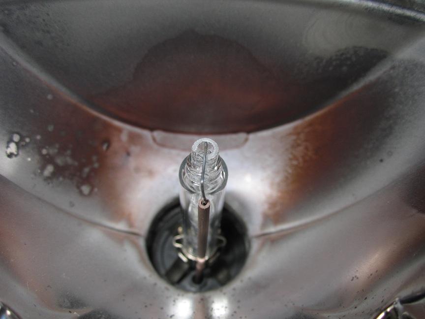

Oktay Toker 8 Ağustos 2017 Paylaş 8 Ağustos 2017 (düzenlendi) Mercek camında zaten sorun olmaz.İç ampulün olduğu krom kısmında minimal grımsi kararma dışında siyaha yakın kararma yoksa ideal demektir. Mesal bu resimdeki 2003 üretimi Valeo xenon mercek.Bu iyice tükenmiş olan mercektir. Tekli xenon yerine takım orijinale yönelin,Oem 4300k ile yeni 4300k arasındada ton farkı olacaktır.ilanlar bölümünde konusunda mecuttu. Ya yanmazsa diye çekinceniz içinde diyeceğim bir durum yok Lakin Oem 4300k çalışıyorsa düzğün oem veya yan sanayi xenonlarda çallışabilir. 8 Ağustos 2017 tarihinde Oktay Toker tarafından düzenlendi Yorum bağlantısı

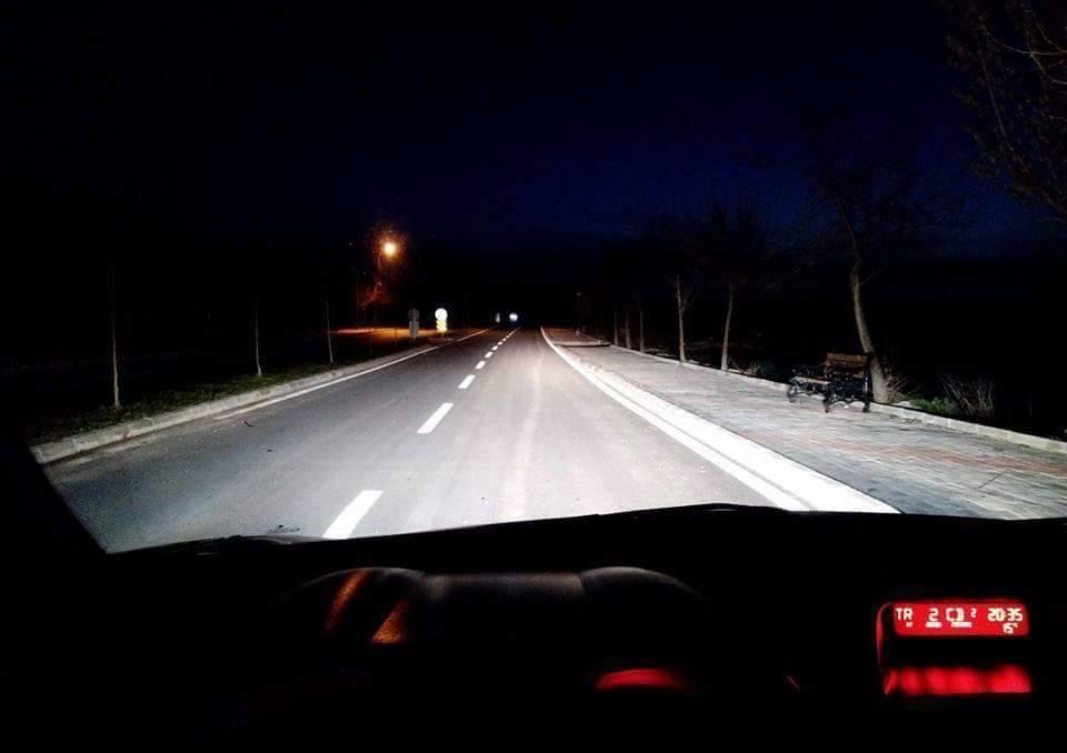

Emre Turan 10 Ağustos 2017 Paylaş 10 Ağustos 2017 Evet dün işi bitirdim 5000k osram marka xenonu taktım sonuç resimdeki gibi resimde kısa farlar açık uzunlar değil zaten yolun karşı tarfında kesilme çizgisinden anlayabilirsiniz Yorum bağlantısı
Oktay Toker 10 Ağustos 2017 Paylaş 10 Ağustos 2017 Far ayarı ideal olunca aydınlatmada kendini belli eder.İyi günlerde kullanın. Yorum bağlantısı

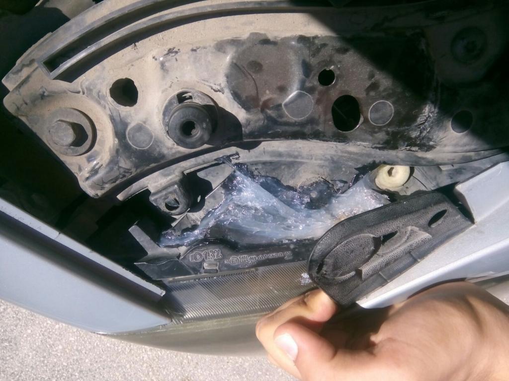

Emre Turan 3 Eylül 2017 Paylaş 3 Eylül 2017 şu an hala içi buğulu dün far su alıyordu üstten delik açtım yanlışlıkla su aldığını farkedince şeffaf silikon çektim 4 saat bekledikten sonra sadece far camına çok az bi miktar su deydirdim hemen buğu yaptı acaba silikon kurmadığı için mi oldu ? Yorum bağlantısı
Mahmut Akbulut 3 Eylül 2017 Paylaş 3 Eylül 2017 Kullandığınız silikon su bazlı olduğu için buhar yapması çok normal , bir süre buhar yapacaktır ama geçici bir durum bu . Aklınızda olsun farın içinde yada iç kısmı ile temas halinde olabilecek herhangi bir yerinde su bazlı silikon kullanmayın solventli olanları da buna dahil ... Yorum bağlantısı
Emre Turan 3 Eylül 2017 Paylaş 3 Eylül 2017 bu ürünün aynısından kullandım yanlış mı yaptım acaba ? kazıyıp başka bir silikon çekeyim mi yoksa bu dursun mu üzerinde farın ? Yorum bağlantısı
Mahmut Akbulut 3 Eylül 2017 Paylaş 3 Eylül 2017 Silikon farın içi ile temas halindeyse bu tarz sorunlar yaşanır . farın dışına sıkılan silikon su bazlıda olsa buhar yapmaz farı etkilemez . Far içine würth , bison yada daha kaliteli başka bir marka siyah cam silikonu kullanın ... Yorum bağlantısı
Emre Turan 3 Eylül 2017 Paylaş 3 Eylül 2017 farın üstünden delik açmıştım bende komple sıktım silikonu resimdeki gibi sonra fara su deydirince içi buhar yaptı şu an son durum nasıl bilmiyorum yarın sabahtan bakacağım inşaallah buhar gitmiştir Yorum bağlantısı
