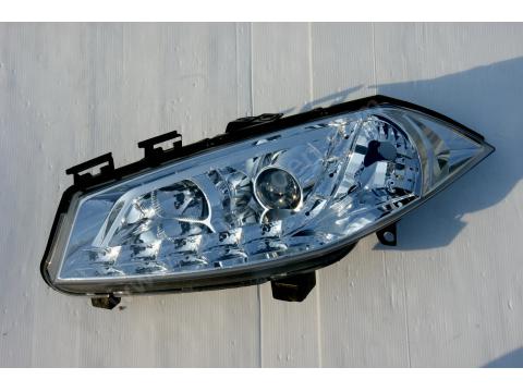

Ahmet Kasapoğlu 28 Aralık 2008 Paylaş 28 Aralık 2008 (düzenlendi) Evet farları bugün tamamladım. Akıl almaz derecede uğraştıdılar. Belki 3 gündür birfiil uğraşıyorum. Junyan farların bu kadar kalitesiz olduğunu gerçekten bilmiyordum. Bazı "Junyan far alsam onun merceğini değiştirsem, mercek montajı zahmetinden kurtulmuş olsam" diyen müşterilere tabiki olabilir diyordum ama bundan sonra aman Junyanlara bulaşmayın demekten kendimi alamıcam. Farın bütün kablolaması dışarıdan gidiyor. Her bir kablo için farın 6 7 yerinde delik açılmış. Hiçbir nokta tam anlamıyla izole edilcek şekilde kapanmıyor. Mercek montajı zaten bir facia eski merceğin ışık deseni tabiki felaketti. Yeni mercek ise vida delikleri birebir aynı olmasına rağmen çerçevesindeki az bir genişlik yüzünden sığmadı. sığdırmak için çok uğraştım fakat imkanı yok. Farlar ikinci el ve ilk sahibi farları en azından 4 5 defa açıp kapamış. Far içinde merceği tutan vidaların tamamı ya yalama yada çok gevşek olduğu için. Fazla oynama şansı olmuyor. Zaten en büyük hatayı mercek için bir çerçeve kullanmayıp direk far kasasına vidalamada yapmışlar. Far yükseklik motorunun ucu ise merceği hiç vida olmayan üst tarafına takılıyor. Yani yükseklik ayarlandığında uzun far kısmı hiçbir şekilde hareket etmiyor Bu farların nasıl onay alıp üretildiğini merak ediyorum gerçekten. Valeo H7 merceği olabilicek en iyi konumda oturttum. Aracın üzerine takıp deneme şansımız olmadığı için Uzun far desenini referans alarak şu anda merceği sıkışmış halde montajı tamamladım. Farlar araç üzerine takıldığında eğer motorların gücü bu sıkışmış merceği hareket ettirmeye yeterse zaten sorun yok. Ama hareket ettiremezlerse sıkışık durumdaki merceği el ile olması gereken konuma getirip sabitlemek ve öyle sabit kullanmaktan başka çare yok. Tekrar eski mercekleri takıyım dedim ama eski mercekler h1 olduğu halde ilk sahibi h1 arka girişi parçalayıp h7 yapmaya çalışmış Yani özetle bu farları olabilicekleri en iyi hale getirdim. Resimleri aşağıda ekliyorum.Birde anlayamadığım bir konu var birinin aklına fikir gelir açıklayabilirse sevinirim az önce 4. regülatörü bozdum. 7812 regülatör xenonları açtığım zaman devre dışı kalıyor. 2 3 denemeden sonrada bozuluyor ?????? Angel ledlerinin regülatörsüz kullanılmaması gerektiğini düşünüyorum. Bu konuya bir çare bulmak gerek.İkinci resimde şu an farın kısa ve uzun farı beraber yanarkenki hali.Ledler ve angelların mavi görünmesi foto makine yüzünden. Aslında tam beyaz yanıyorlar. İç taraftaki 3 led yerine Benim ilanlar bölümünde sattığım 4 high ledli ürünlerden kullandık.Son iki resimden ilki junyan merceğin deseni. çizgi düzgün fakat aydınlatma el feneri gibi sadece hot spot ve çok az altı aydınlık olabiliyor. Son resimde ise 2 farıda masada sabitleyebildiğim şekilde resim çekmeye çalıştım. 28 Aralık 2008 tarihinde BuTcHeR tarafından düzenlendi Yorum bağlantısı
Selçuk Keleş 28 Aralık 2008 Paylaş 28 Aralık 2008 Enkaz alıp düzeltmişsin yani, başka resim varsa siteye koyabiliriz. Güzel olmuş. Yorum bağlantısı
Mehmet Ozyurek 28 Aralık 2008 Paylaş 28 Aralık 2008 Maşallah... Salon olmuş atölye.. 8512 ısınarakmı bozuluyor.. soğutmuyormusun... ? Yorum bağlantısı
Ahmet Kasapoğlu 28 Aralık 2008 Paylaş 28 Aralık 2008 Enkaz alıp düzeltmişsin yani, başka resim varsa siteye koyabiliriz. Güzel olmuş.var var mercek değişimi sırasında çektiklerimde var bir ara gönderirim.Maşallah... Salon olmuş atölye.. 8512 ısınarakmı bozuluyor.. soğutmuyormusun... ?ısınma değil zaten regülatör başına 4 led düşüyor ısınması mümkün değil. park kablosuna elektriği veriyorum. yandaki 3 led ve angellar yanıyor. sonra kısa kablosunada verip xenonları yakıyorum o sırada angellar sönüyor. kısayı kapatıyorum tekrar yanıyor. tekrar açıyorum gene sönüyor. böyle bir kaç sefer yapıncada tamamen sönüyor. şimdi bakıyorum 7812 çıkışında -3volt gibi abuk sabuk bir değer varbenim tahminim ilk çalıştırdığım anda ampule giden kablodan geçen çok yüksek voltaj regülatörü etkileyip bozuyor. Yorum bağlantısı
Misafir 28 Aralık 2008 Paylaş 28 Aralık 2008 Ahmet 7812 nin giriş ve çıkışlarında dışarıdan gelebilecek parazitleri yok etmek ve entegrenin bozulmasını önlemek için 10mF kondansatör muhakkak olmalı.sanırım sendekilerde kondansatör yok. Yorum bağlantısı
Ahmet Kasapoğlu 28 Aralık 2008 Paylaş 28 Aralık 2008 Ahmet 7812 nin giriş ve çıkışlarında dışarıdan gelebilecek parazitleri yok etmek ve entegrenin bozulmasını önlemek için 10mF kondansatör muhakkak olmalı.sanırım sendekilerde kondansatör yok.abi koydum öylede bozuldu ben anlamadım bu işi yarın tekrar bakıcam sakin kafa. Yorum bağlantısı
Ahmet Kasapoğlu 31 Aralık 2008 Paylaş 31 Aralık 2008 (düzenlendi) Evet bütün malzemeleri yeni alıp devreyi baştan yaptım. Mükemmel çalışıyor. Bir sürü deneme yaptım kesinlikle hiçbir şeydende etkilenmedi. Voltaj sabit led başına yaklaşık 2,9 volt. bu şekilde angellar senelerce yanıcaktır. Genede bir problem olursa diye klamens kullanarak yaptım. Değiştirmesi 2 dakika sürmez. 31 Aralık 2008 tarihinde BuTcHeR tarafından düzenlendi Yorum bağlantısı

Emre T. 20 Mart 2009 Paylaş 20 Mart 2009 merhaba arkaşlar sizlerden bilgi almak istiyorum.benim arac 2004 halojen tipi far yapısı var ve ben buna xenon uygulamsı yaptım ama çok verim ve odaklama almadım.onun için far merceklı farla degiştirmeyi düşünüyorum inte sahibinde araştırdım ve tam benım istedıgım gibi orjınal gibi duran far buldum ama fiyatına 385 dolar diyo pazarlık payı var diyo.acaba bundan iyi verim alabılırmıyım birde bu tip far satan varmı inttee ama modeli benim resimde gözüken gibi olacak. şimdiden yanıtlarınız için tşkler. Yorum bağlantısı
Musa Can Koca 20 Mart 2009 Paylaş 20 Mart 2009 Çıkma olarak Meganın halojen mercekli farları mevcut piyasada ,neden bunlarla uğraşıyorsunuz,bir çift ondan alın ve takın bir h7 xenon,temizinden halletmiş olursunuz xenon sevdanızı.Benim Meganım olsa ne yan sanayi angel far alırım nede mercek tatktırmakla falan uğraşırım yukarıda söylediğimi yaparım,en temizi o bence ve ucuz yollusu.Muaynede de takın h7 orjinal halojen ampülünüzü,sorunda çıkmaz. Yorum bağlantısı

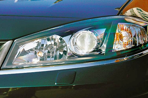

Selçuk Keleş 21 Mart 2009 Paylaş 21 Mart 2009 Makyajsız megane II'de mercekli far sadece oem xenon olarak var halojende yok. Makyajlıda H7 merceğe geçtiler. En kaliteli seçenek resmini eklediğim orjinal xenon far taktırman olucaktır. Çıkma olarak bolca bulunabilir. Dezavantajı yükseklik düğmesini bununla artık kullanamazsın. Resimde gönderdiğin ledli farlar uzakdoğu üretimidir, mercekleri kalite olarak pek iyi değil idare eder orjinaldeki gibi kalite bekleme. Yorum bağlantısı
