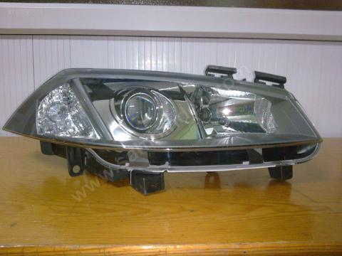

Mehmet Özkan1679652583 27 Mayıs 2009 Paylaş 27 Mayıs 2009 arkadaşlar bir sorum daha..*abi de biz diyelim d2s xenon kiti aldık sonra bu kitleri sonra dan aldığımız faz1 mercekli farlara herhangi bir kablo falan kesmeden biçmeden yani sakata gelmeden cuk diye takabilecekmiyiz?bugün faz1 megane II orijinal mercekli farı gördüm. Balast fara monte ve far içinden kablo ampule gidiyor, dışarıdan takılması ya da görülmesi olanaksız. KApaklı. Ayrıca ana güç (araçtan gelen) far gövdesine bir soketle bağlanıyor. Yine far içinden balasta gidiyor. Aracın tesisatında da değişiklik isteyebilir. Eğer orijinal zenonlu far kullanılacaksa orijinal balast kablo ve ıgnıtor sabnırım kullanılması gerekir sanırım. Ayrıca benim aracın su deposu sağ ön teker davlumbaz içinde farın arkasında aşağıya kadar uzanıyor kocaman bir depo. Öyle hemen bitecek türden değil. Araç fabrikasyon zenonlu. Yorum bağlantısı

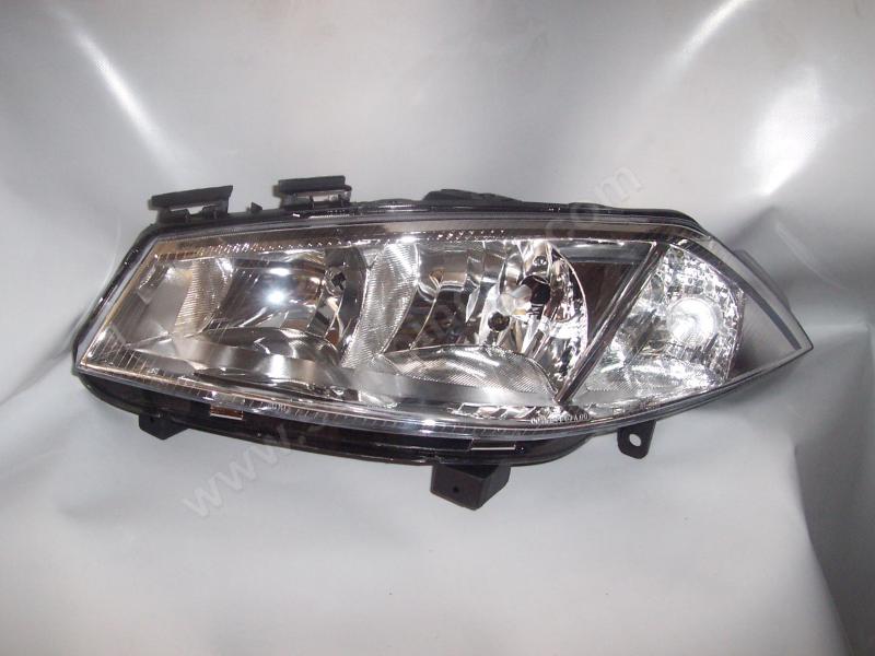

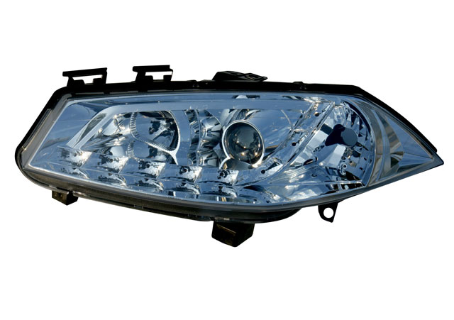

Emre T. 17 Kasım 2009 Paylaş 17 Kasım 2009 (düzenlendi) merhaba benim halojen tipi farım vardı vede ben buna xenon ampulu taktım ama kesilme çizgisini bir türlü tuturamadım.onun için mercekli far montajı yapmay karar verdim servise gittim orjınal ds2 olacal ise 2000 ytl gecer dedi ama h7 orjınal olacak ise 1000 ytl dedi ama ondada tampon kompile değişecek dedi.vede o da istedigim gibi olmadı.sonra intte ledli far modacar yaptırıyormuş onu almaya karar vedim.fiyatı 550ytl intee araştırdıgıma göre onunda mercekleri kalitesiz oluyomuş ne yapacagım kafam karıştı eger ledli far alıp içini açtrıp çıkma h7 mercek taktırsam olurmu?? beni bu konuda aydınlatırmısınz. bu ledli olan modar far]buda h7 tipi orjınal farbuda d2s xenon farbuda orjınal farım 17 Kasım 2009 tarihinde matraxx2 tarafından düzenlendi Yorum bağlantısı
