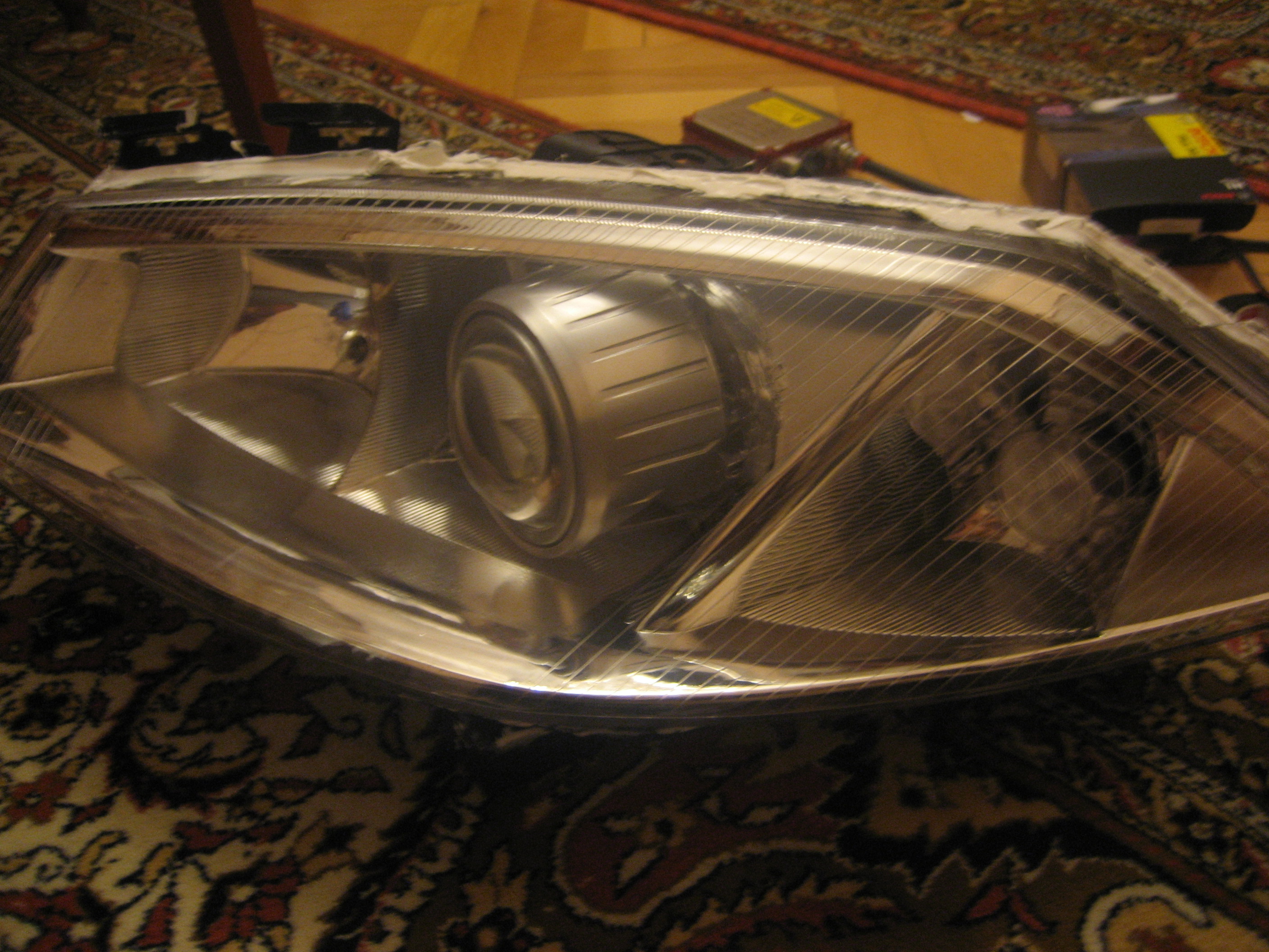

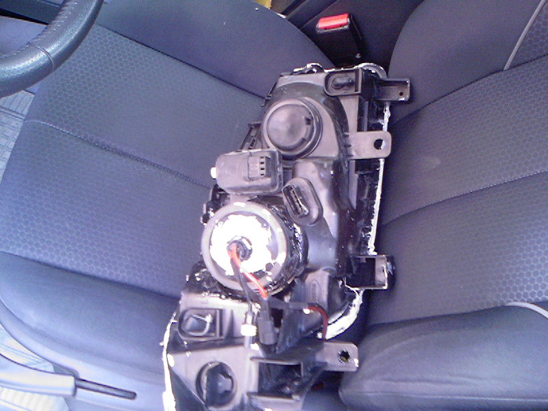

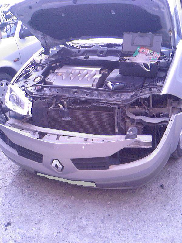

Sonunda hava güzeldi takabildim farları :) bakalım beyenecekmisiniz şahsen servet abiye çok teşekürler emeğine sağlık

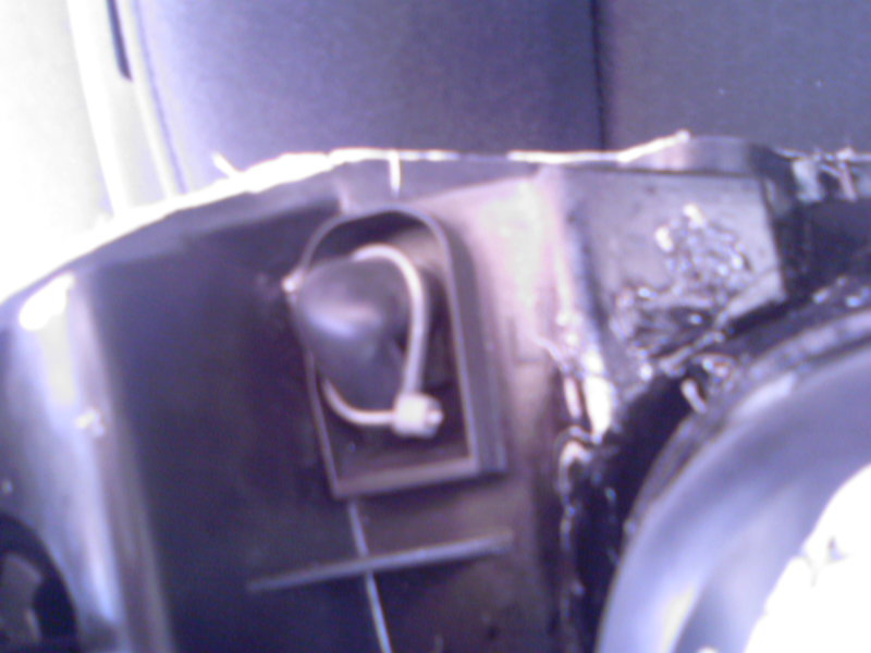

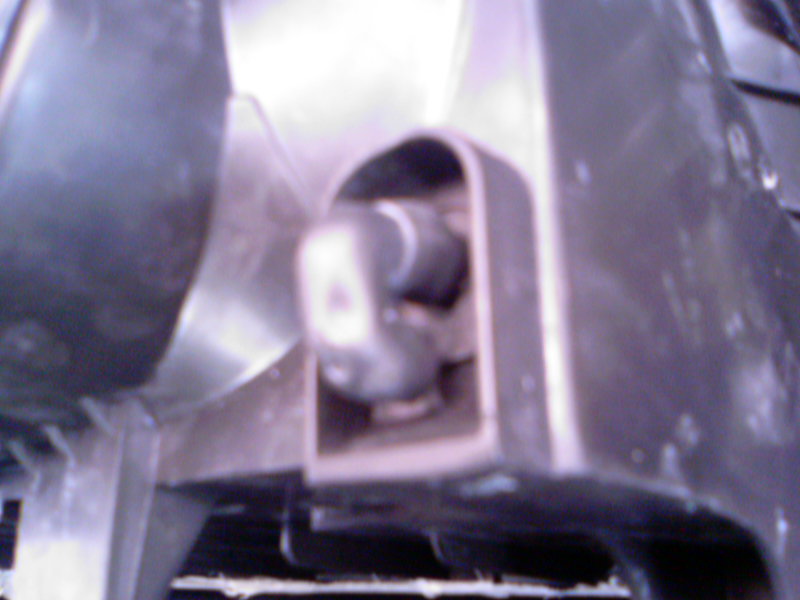

bunun havalandırma hortumu kayboldu bizde böyle bişi uydurduk.
bu da bitmiş hali farları ayarlatıktan sonra fotolarını çekerim..

vallaha onu servet abi gelince anlatsın . ama farın içi yavaş yavaş bugu yapmaya başlıyor açaba ne yapmam lazım bir farda iki tane havalandırma deliği far ikisinide kapayımı??? ki su filan hiç görmedi :)

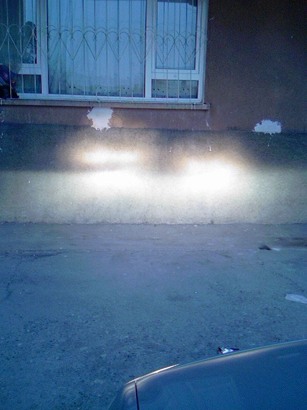

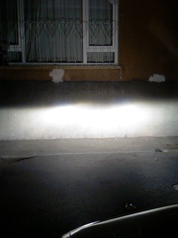

uzunlar niye böyle yandı anlam vermedim.bixenon değil normal halojen uzun ki farlarıda ayarlatım.far ayarı yapmaya gittim adam sağ farın biraz bir yöne eğik dedi ama ben hiç far edemedim.
tarihinde matraxx2 tarafından düzenlendi
Kenarlardaki beyaz silicon terleme yaptırıyor galiba.Siyah kullanmıştım niye beyaz kullandın?Sol farın uzun hüzme hafif yukarıda kalmış.Nasıl böyle bir hata yaptımki :)
Kullandıklarım:
Passat B5.5 H7 halojen mercek 2 adet
Opel Astra reflektör kapağı 2 adet
Sista siyah plastik sabitleme siliconu 1 adet
Malzemeler romeoilker'den temin edildi.
tarihinde Misafir tarafından düzenlendi

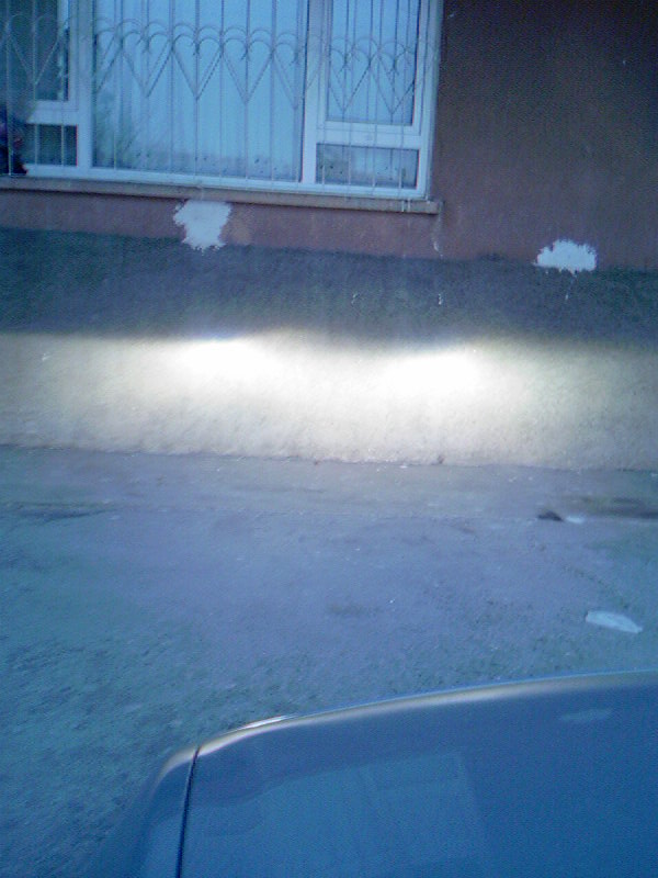

Fardaki leke ampülleri elleyipte temizlemeden takarsanda olur.Eldeki yağ farın içinde leke yapar.Lekenin resmini çek.Bakalım nedir.Birde daha uzaktan kısaları ve uzunları duvara karşı resimle.Kesilme çizgisine bakalım.Xenondan dolayı yakından parlama yapmış tam anlayamadım.Tabi yoldaki görünümünde resimlersen tam olur.Şnşallah beğenmişsindir.
abi beyendim. benim hattam galiba içi biraz bugu yaptı ama araba çalıştırmıştım onun sıcagıyla yaptı galiba yine resimleri çekmeye çalışırım.içinde leke yok da bugu var??
Havalandırma deliklerini kaparsan buğuyu atamaz.
buğuyu atıktan sonra kaparsam işe yararmı ??yani bir daha buhu yaparmı?
Kesinlikle açık kalmalılar.Birde şu sol farın halojen ampülü tam oturmuşmu bi bakıver.Çünkü bendeki mercek montaj safhalarındaki resimlerde hata görülmüyor.
tamam servet abi bende ondan şüpelendim. saten birde bugu çogalırsa ne yapıyım bir yelerden daha havalandırma yapalımı ??
