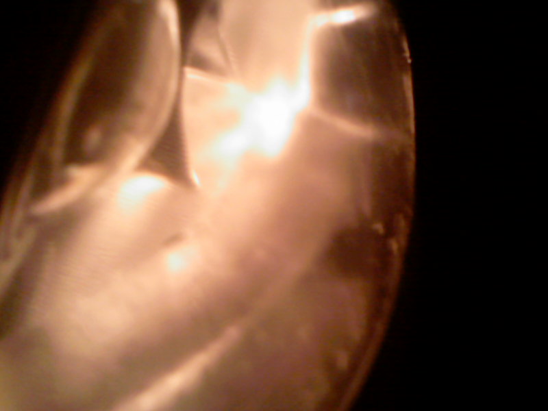

Emre T. 18 Şubat 2010 Paylaş 18 Şubat 2010 (düzenlendi) selçuk abi beni bu bugu ile ilgili sayfaya yönlendirdiğin için tşk.bügün yine baktım bugu var ama öyle için gözükmeyecek kadar yok sanki camı ıslatında kurulamadın gibi bir görüntü var.yandan bakınca içinin nem lı oldugu belli oluyo foto sunu çektim ama belli olmadı. şimdi servet abinin dediği gibi uzun arkasındakı kapagı çıkardım bakalım ne olacak motorda sıcak belki daha çok bugu yapacak.uzuna gelince dıştan baktım ikiside oturmuş gibi ama yine arkadan bir kontol edecek tabi kontorl etmek içinde bir yerleri sökmek gerekiyor.saten uzunları senede 3 4 saat yakmışım dır. o benim için çok çok önemli değil ama kısalar süper olmuş ,birde bugu yapınca farları yakınca bugu kaybolurmu yoksa çogalırmı?? benim kullandıgın slıkonda oluyorsa dış yüzeyinden siyah slikon çekiyimmi slikondan ise? 18 Şubat 2010 tarihinde matraxx2 tarafından düzenlendi Yorum bağlantısı

Emre T. 19 Şubat 2010 Paylaş 19 Şubat 2010 (düzenlendi) bügün yine baktım terleme duruyo içinde arabayla bir yerler gittim terleme arttı.fotoda belli olmuyo ama benim aklıma bişi geldi benim tahminlerime göre slikon dan iyi marka aldım ama bir yerden sıcak hava giriyo gibi olmasa servet abinin kullandıgı çekomastik 888 den üst yüzeyine bir daha mi çekiyim daha bu düşüncem şimdi farı deniyorum bakalım senin siyah kullandıgın çekomastik 888 silikon bumu servet abi veya daha iyisi varmı ?? 19 Şubat 2010 tarihinde matraxx2 tarafından düzenlendi Yorum bağlantısı

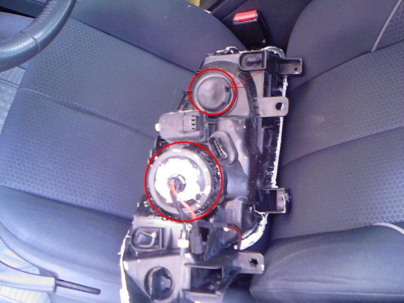

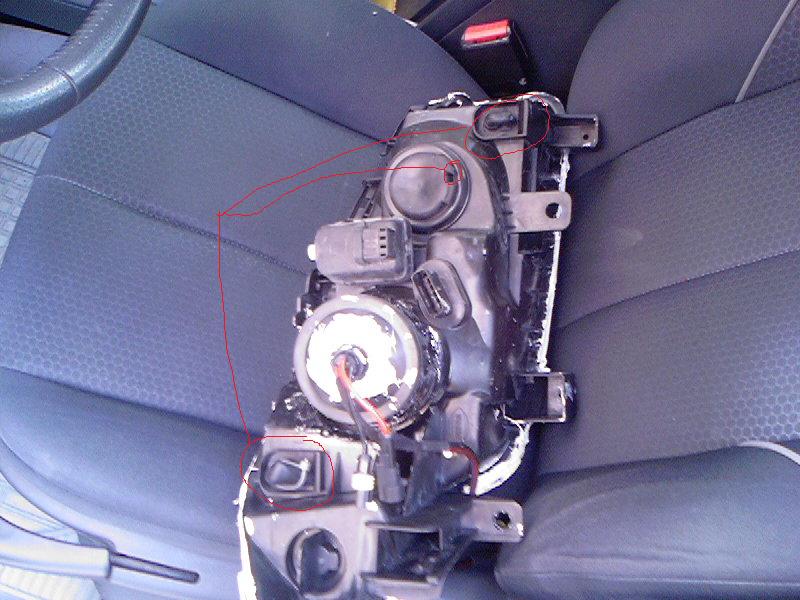

Emre T. 20 Şubat 2010 Paylaş 20 Şubat 2010 (düzenlendi) kırmızıyla çizdiğim yerler havalnadırma yerleri.burada 2 tane u tipi hotumlu havalandırma bir tanede uzun reflektör kapak arkasında 3mm lık bir hava deliği var bundan sonraki her yer kapalı hüseyin hocam. benim düşünceme göre şu u tipi olan hortumları çıkarıp hava girişini daha kolaylastırmambugun yine baktım düşüncelerime göre içeri hava girişi az gibi geliyo niye derseniz terleme hiç kaybolmuyor.sol da çok az ama sagda çok birde tam farın arkasındam radyötor su hortumu geciyo ve deposuda arkasında ondanda olabilirmi diye düşüncem.var (ısı çoğaldıgından) şimdiden herkese teşekürler bilgileri ve yardımları için. 20 Şubat 2010 tarihinde matraxx2 tarafından düzenlendi Yorum bağlantısı
Hüseyin Matur 20 Şubat 2010 Paylaş 20 Şubat 2010 Farın kapaklarını açıp saç kurutma makinesi ie içini tamamen kurutun. Daha sonra yuvarlakla işaretlediğim yerleri silikonla kapayın. Ayrıca ok ile işaretlediğim deliğide kapatmanızda sakınca olmaz bence. U şeklindeki parçayı çıkarmayın yoksa bu sefer buhar değil farınızı içi su dolar. Yorum bağlantısı

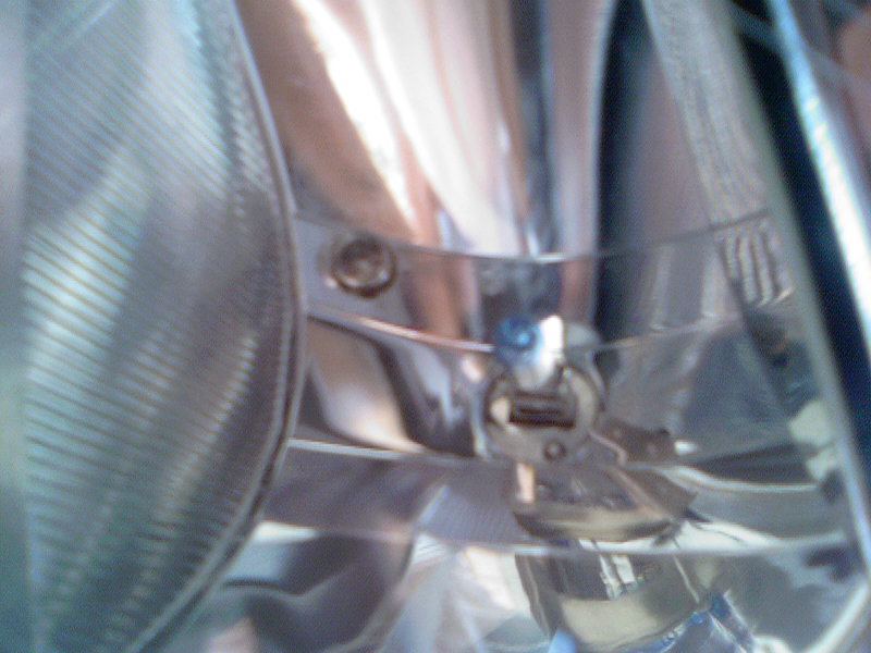

Mehmet Ozyurek 22 Şubat 2010 Paylaş 22 Şubat 2010 H7'lerde tırnak ve tel vardır zaten... Öyle değil mi.. ? Yorum bağlantısı
Muhammed Andı 23 Şubat 2010 Paylaş 23 Şubat 2010 ben bilmez, agam bilir. forumda bilgisi olan arkadaslar yardimci olacaklardir. ama cidden H7 konusunda hicbir bilgim yok. hatta ve hatta h4 haricinde hicbir h bilgim de yok denilebilir buna. aslinda gecen benim mercek montajini yaparken odaklama ayari icin bir cift h7 ampul almistim(ampulunu gordum en azindan ) ama onu da d2s mercege oturtmak icin kes-bic derken h olmustu bana kuş.! Yorum bağlantısı
Misafir 23 Şubat 2010 Paylaş 23 Şubat 2010 H7 valeo,hella merceklerde h7 ampülün arkasındaki konnektörleride barındıran plastik ve dışında metal bir plaka var.Saat yönünde çevirip merceğin kenarındaki tel bağladığınız yere geçiyor.Zaten xenon takanların çoğu sizdeki taktiği kullanıyor.ötekiş türlü xenon ampülü yerin oturtmak zor oluyor. Yorum bağlantısı
