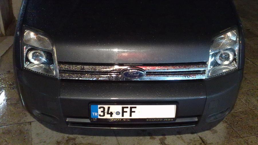

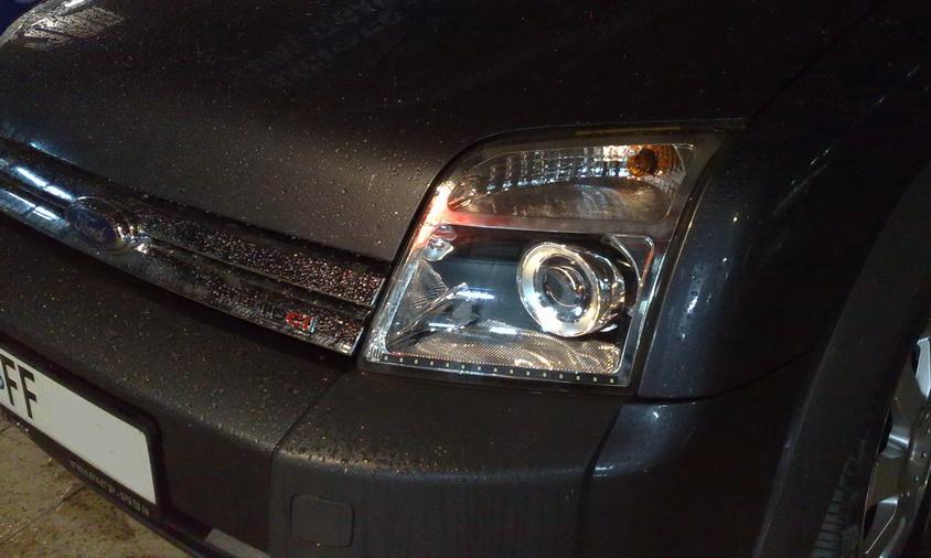

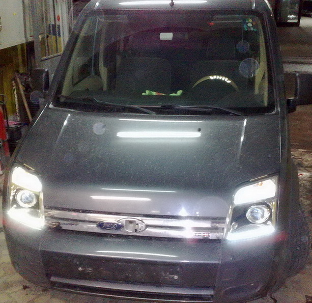

İlker Kemal1679652572 23 Ocak 2009 Paylaş 23 Ocak 2009 Yapılan montajın araç üzerindeki resimleri. Yorum bağlantısı
Mehmet Ozyurek 23 Ocak 2009 Paylaş 23 Ocak 2009 Mercek + led + angel eye = 500 TL + orjinal farları da istiyor .Sadece fikir edinmek için sormuştum.Fiyata yorum yapamam, Selamlar..Yapılan montajın araç üzerindeki resimleri.Gündüz resmi varmı Şlker.. ? Yorum bağlantısı
Mehmet Uğur Aca 24 Ocak 2009 Paylaş 24 Ocak 2009 mercedes bixenon merceği yakışmış ford'a. Yorum bağlantısı
Caner Kılıç1679652572 26 Ocak 2009 Paylaş 26 Ocak 2009 Gerçekten çok hoş durmuş ,kesin yapcam böyle bişey .. Yorum bağlantısı
