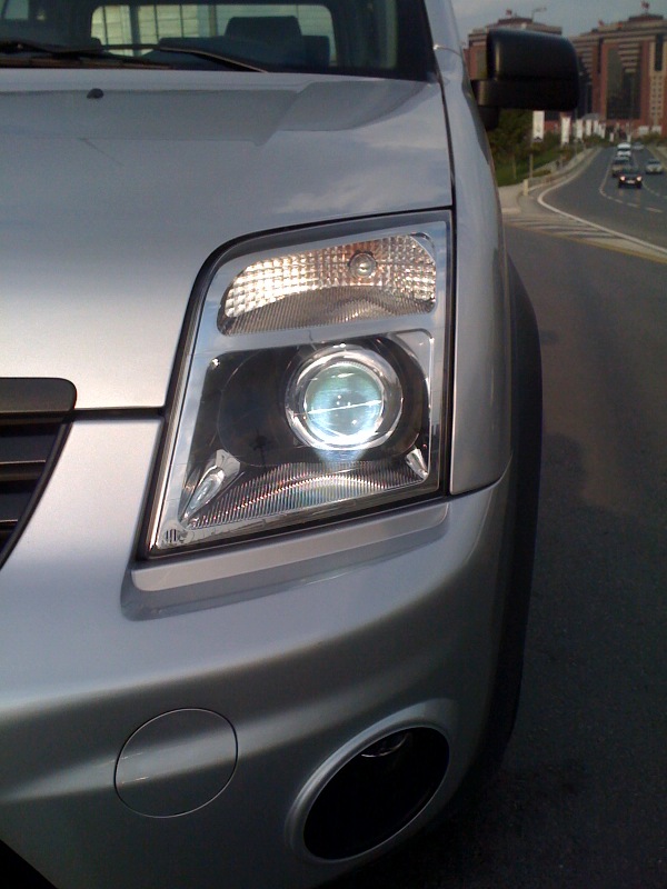

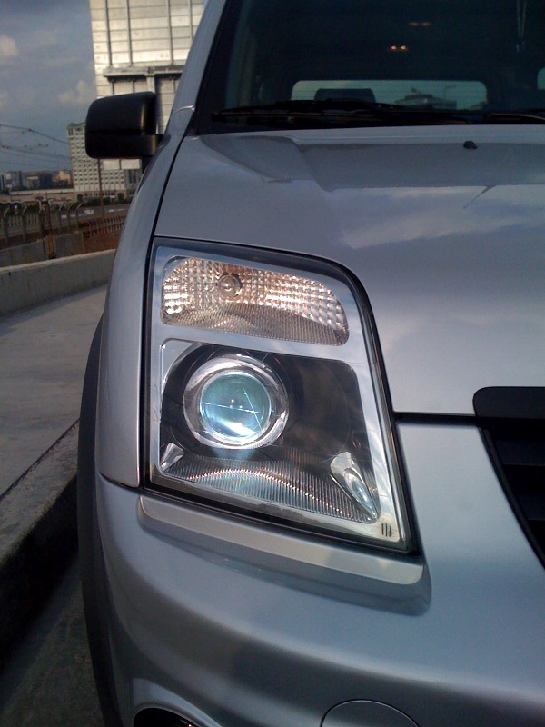

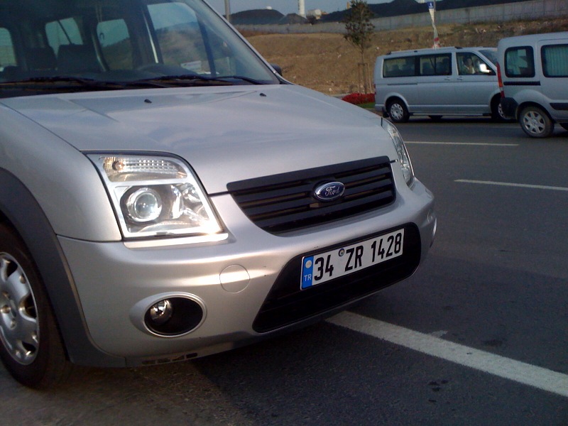

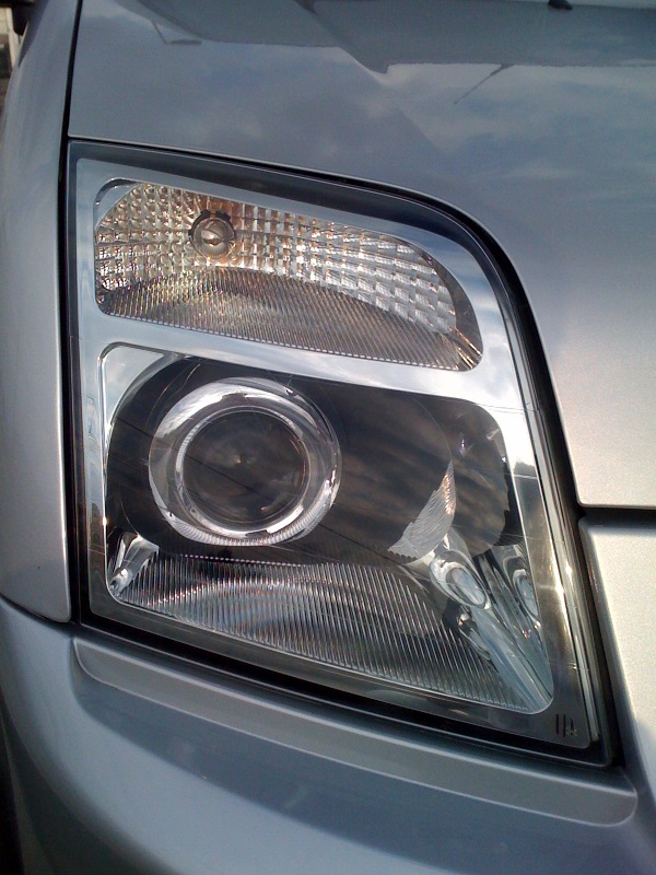

Hüseyin Matur 1 Mart 2011 Paylaş 1 Mart 2011 Çok hoş ve orjinal olmuş. Güle güle kullanın. Yorum bağlantısı
Murat Yıldız 2 Mart 2011 Paylaş 2 Mart 2011 Sinyalleri Osram kullandık farklı mı durmuş.? Yorum bağlantısı
Hüseyin Matur 2 Mart 2011 Paylaş 2 Mart 2011 Bunlar bence daha iyi durmuş. Diademler artık baymaya başladı. Yorum bağlantısı

Hüseyin Matur 4 Mart 2011 Paylaş 4 Mart 2011 (düzenlendi) Kullanılan kit ve mercek hakkında bilgi verebilirmisiniz. 4 Mart 2011 tarihinde H tarafından düzenlendi Yorum bağlantısı
Uğur Kamil 4 Mart 2011 Paylaş 4 Mart 2011 Güzel görünüyor..Çıkma far bulsamda bende bi girsem mercek olayına... Yorum bağlantısı

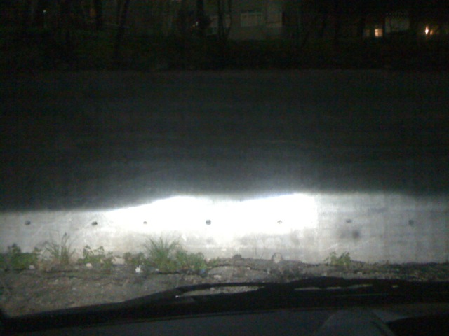

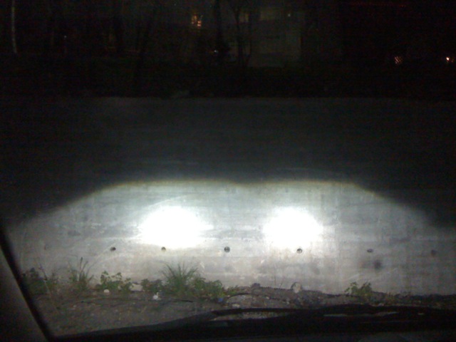

Selçuk Keleş 22 Eylül 2011 Paylaş 22 Eylül 2011 Siyah far sevmiyorum ama ordaki görüntüyü kamufle etmenin daha iyi bir seçeneği yok.Merceği iyi odaklayabilmen önce farın halojen kısasını yakıp, desenini duvarda işaretleyip, sonra farı oynatmadan merceği takıp xenonu yakıp aynı desenin üstüne bindirmen ve merceği o pozisyonda silikon vida. vs. tutturman lazım. Balastı besleyeceğin elektriği far soketindeki pinden alabilirsin, uzun için de uzun pininden bi-xenon solenoidine bağlantı yaparsın. Yorum bağlantısı
