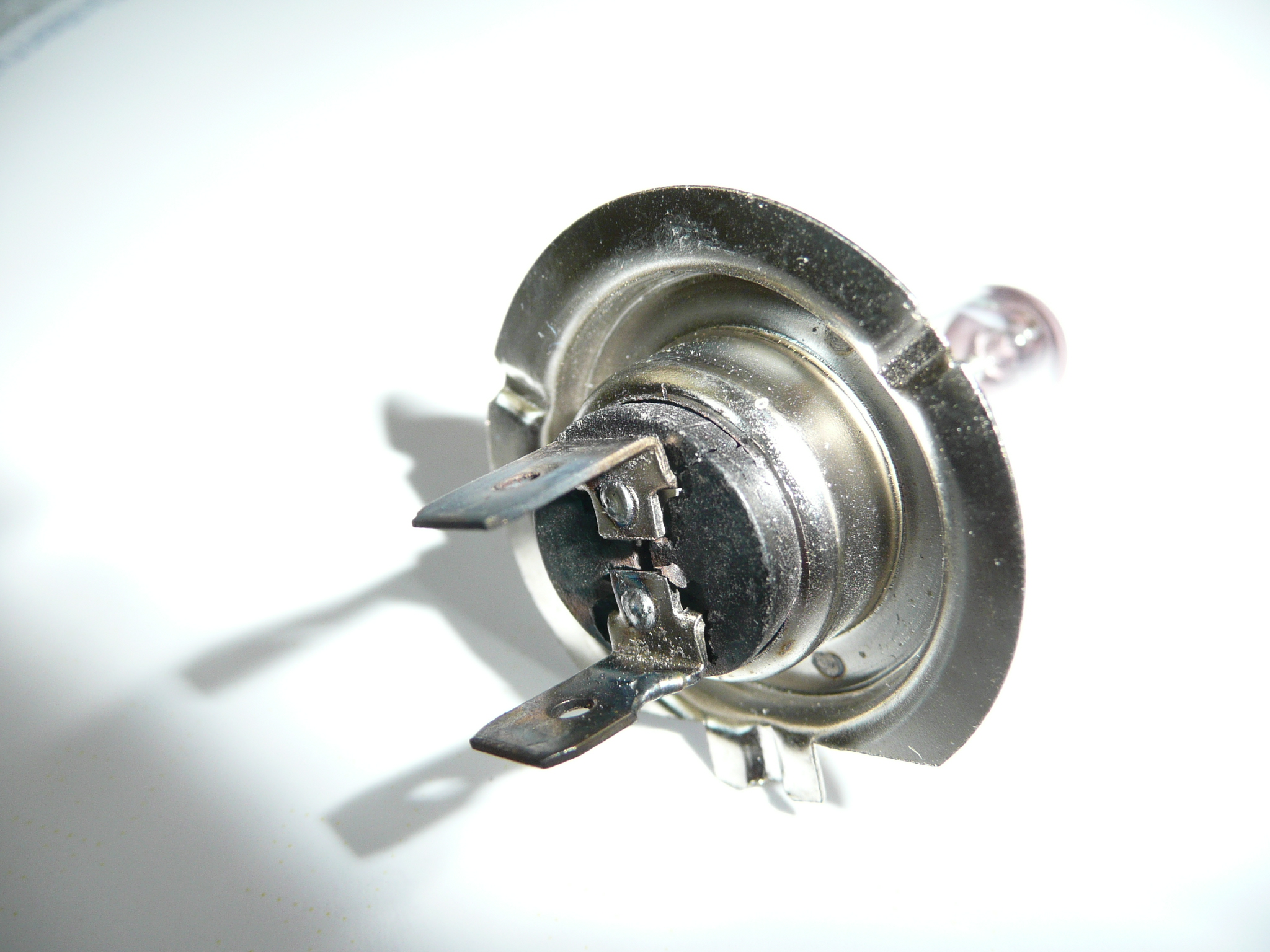

10 liraya satın alınmış markasız bir H7 100W ampul.
1 aydan fazla dayanmadı ve çıkardığımızda karşılaştığımız görüntüler.
Ampulün metal konnektörü kaliteli malzemeden yapılmadığından ısıya dayanamayıp erimeye başlamış. Konnektörün sabitlendiği siyah parça ise ortadan ve uçlardan çatlamış dökülüyor.

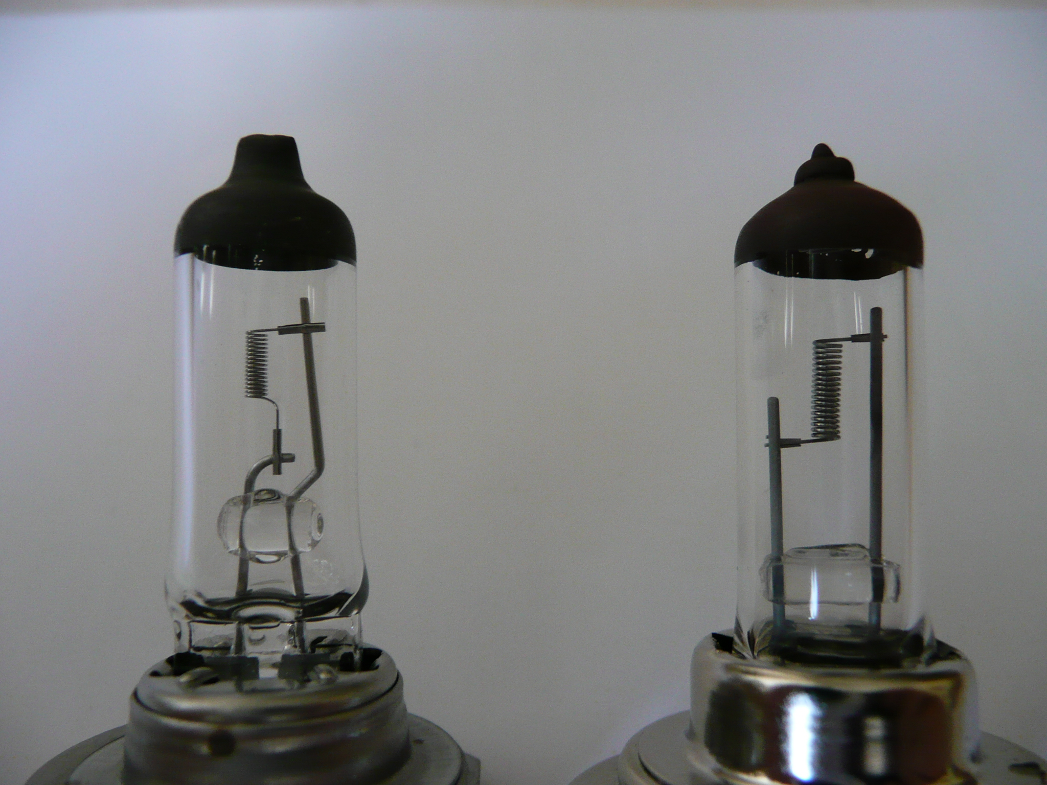

Ampulün geometrisi ise tam bir facia. Solda ECE R37 onaylı bir ampul var, sağdaki ise ucuz 100W ampul.
Tellerin pozisyonunu karşılaştırdığımızda ucuz ampulün geometrisinin tamamen alakasız olduğunu görebiliyoruz. Bu ampulün H7 reflektör optiğine uyum sağlaması imkansız.
