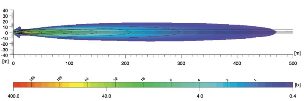

Selçuk Keleş 28 Aralık 2006 Paylaş 28 Aralık 2006 Yazdıkların doğru. Ülkemizde sis farlarına verilen tepkiyi tetikleyen şey bence seviye ayarının iyi yapılmamış olması. Daha geniş bir açıya sahip olduğundan göz alma sorunu da daha fazla olabiliyor.Sis farı deseni :Uzunyol farı deseni : (driving light)Avrupa'da da çok yaygınlaşmamış olan gündüz farları ise ayrı bir statüye sahip. Yanlış hatırlamıyorsam Almanya'da gündüz farlarının standartlaşması için çalışmalar başlamıştı. Bence ülkemizde de standart haline getirilmeli. Far seviye ayarlama konusu cidden rahatsız edici olmaya başladı. Bununla ilgili bir de anket açmıştım dikkat ettiyseniz. Xenon farların yaygınlaşması ile birlikte otomatik seviye ayarlayıcılarda böyle bir sorun olmuyor ama kalanlarda iyi takip edilen düzenlemeler gerekiyor. Yurtdışında sislerin yakılması ile ilgili cezai işlem var mı bilmiyorum. Ama eminim onlar sis dışında yakmıyorlardır Yorum bağlantısı

Musa Can Koca 28 Mart 2010 Paylaş 28 Mart 2010 Arkadaşlar bilenler varsa driving light nedir açıklıyabilir mi? Off-road araçların kullandığı bir ışıkmıdır?Kısa far,uzun far ve driving light farların aydınlatma mesajesi ve şekillleri nasıldır karşılaştırırsak?Hella ff50 driving light(sis için olanıda var) halojen kit var bu kit şehir içi ya da şehirler arası kullanılabilirmi sanırım aydınlatma mesajesi 500m civarı Yorum bağlantısı
Selçuk Keleş 28 Mart 2010 Paylaş 28 Mart 2010 Bunlar uzun far gibi ışık verdiklerinden sürekli kullanamazsın. Kısa farın menzili 60-150 metre arasındadır. Yorum bağlantısı
