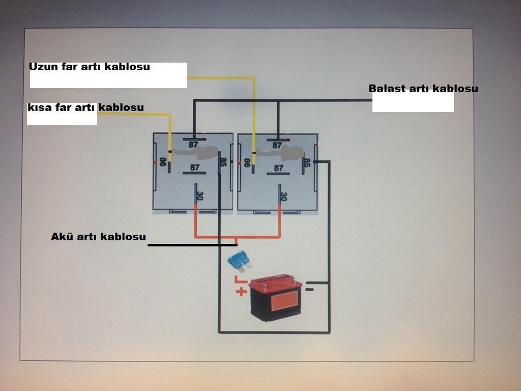

Orijinal xenon aydınlatma sisteme geçince oluşan ve genelde Avrupa ece normunda çalışan far sistemlerinde arıza ışığına paralel aküden direkt besleme ile sonuç alan araçlarda ve Dogu blok araçlarda yaşanan ampul çıkınca oem xenon blast takılması ile oluşan voltajı kesen kontrollü far yapılarında her far için ayrı olarak uzun ve kısa far yapısını direkt aküden besleyerek sorunsuz çalışmasına olanak saglayan role şeması.İsteyen aynı role şeması akü tarafına yapar ve her 2 fara dagıtır.Aküye yakın olan fardan uzun ve kısa hüzme tetik kablolaraı ve sağ tarafada uzayan kalın artı kablosunuda çekerek baglayabilirler.
Şema orijinal yapısı kopyadır ve üzerinde düzeltme yaparak yeniden çizim ve baglantılar yazılmıştır.
H4 farlar içinde kullanılabilir.
İsteyen her roleyi 40 amper veya üzeri ve istediği markayı kullanabilir.4 bacaklıda olabilir lakin 4 bacaklıda dikkat edilecek olan açık kontaklı olması. Lakin şeffaf içinde yeşil led olan role serisi tavsiyemdir.Yeşil led bobin arası diod ile koruma amacınıda bir nebze yerine getirmesinden dolayıdır.

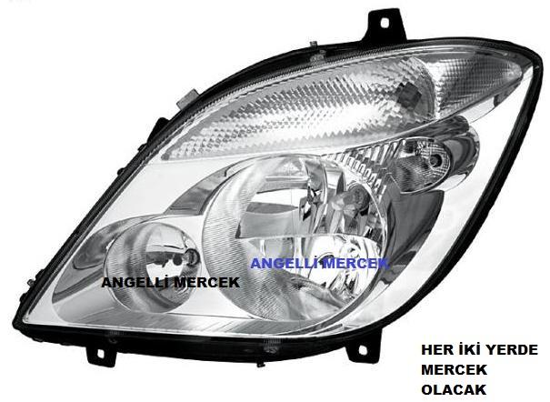

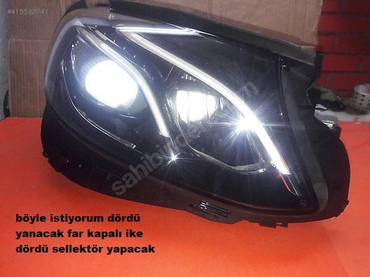

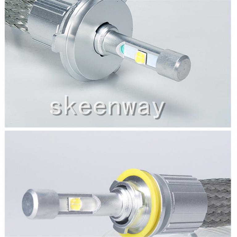

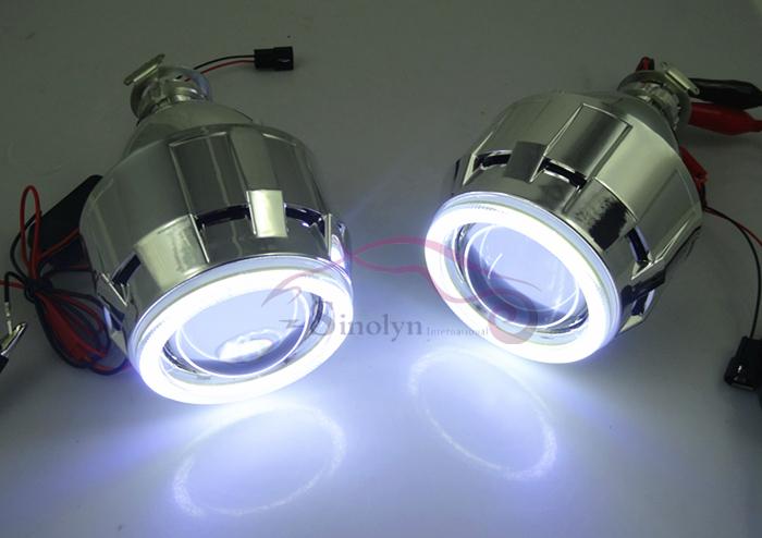

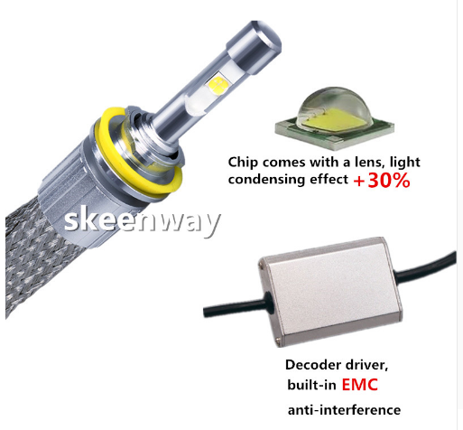

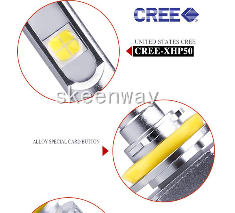

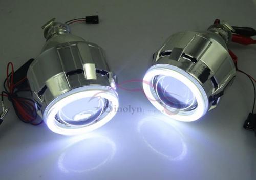

Merhaba değerli büyüklerim bugun yine sizin tecrübe ve bilginize ihtiyacım var bana yardım edeceğinizi düşünüyorum ben sprinter aracıma kısalara ve uzunlara mercek takacagım ve merceklere 104 W CREE XHP50  12000LM Cips LED takıcam  yani 4 mercek 4 led xenon  şimdi sizden yardım istedigim ver burası ben bunların farı açında dördününde yanmasını istiyorum ve far kapalı iken dördü bir anda sellektör yapacak bunu nasıl yapabilir baglantı seması vs veya anlatırsanız çok sevinirim sizle resimleri paylaşacagım ürünlerin  ve istedigim var örn. resminide paylaşacagım birde arıza kesici olarak 5w56rj çimento direnç düşünüyorum şimdiden teşekkür ederim

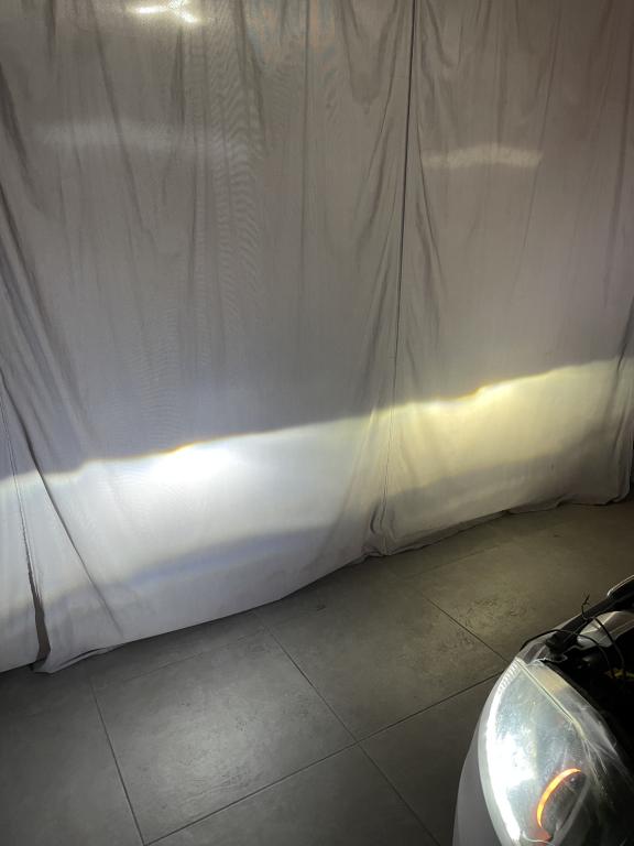

Konunun üstünden çok zaman geçmiş ama şimdi sonuç nedir :) 2011 fiesta aracımda 1.5 yıla yakın zamandır Philips H7 balastını çevirici ile D2s ampulle kullanıyorum hiç bir sorun yaşamadım. Şimdi bosh aL d1s balast aldım gen kaç bilmiyorum ama onu bağlayacağım buna röle gerekirmi yoksa yine Philips gibi far kablosun a bağlayıp devam mı edeyim
Selçuk Keleş
8 saat önce, Ali Çal yazdı:
Araca göre değişir :) Bazı araçlarda balastın ilk başta aşırı yüklenmesi nedeniyle arıza ışığının yanmasını ya da akımın kesilmesini engellemek için röleli bağlantıya ihtiyaç duyuluyordu. Balastı değiştirdiğine göre ampulü de değiştirmen gerekecek. Yine aynı şekilde H7 soketten besleme yapabilirsin sorun çıkarsa röle bağlantısı yaparsın.
Ali çal
14 saat önce, Selçuk Keleş yazdı:
Bugün H7 soketten bağladım normal kullanırken sorun yok ama far kapalıyken selektör atacak şekilde bağladığımda sağ selektör attı sol pırpır etti nerde sorun var bilmiyorum ama uğraşmadım h1 kendi uzunları selektör atıyor zaten far kapalıyken
Selçuk Keleş
10 saat önce, Ali Çal yazdı:
Aküden direk hat alarak röleli bağlantı yaparsan muhtemelen sorunun çözülür.
Ali çal
10 saat önce, Selçuk Keleş yazdı:
Gerek görmedim ona ya far kapalıyken h1 ler ve sisler selektör atıyor zaten bu şekilde çok iyi oldu benim için  sol oem sağ toplama :)
Selçuk Keleş
Sağdaki ampul halojen mi?
Ali çal
Hayır photon 4300k D2s + Philips balast
sol Philips 9285 d1s + Bosch balast
