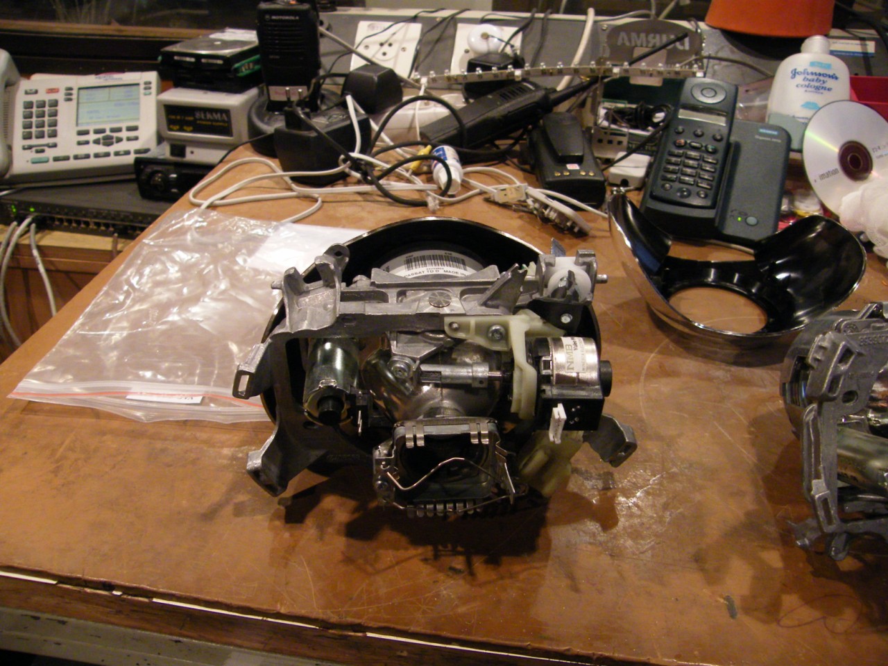

peki bi sorum daha olcak benim merceğim h7 tip ve bu resimdeki gibi bi kitleme demirinden yok.çok fazla problem olur mu yoksa bi çaresine bakmam mı gerekir???
pardon ben bu resmi yolladım ama benim ampul soketi bu şekilde deilmiş.
bu şekilde ampul kitlenio yani bi çıkıntısı war.
tarihinde ddonmez tarafından düzenlendi
Kilitlenmezse illaki oynayacaktır ampul..
Bişeyler düşünmelisiniz..

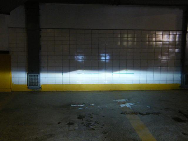

Hadi gözünaydın olsun.İnat ettin ve bu işide hallettin.Bi-xenon far ayarlarken;
1:İdeal olanı düz ve geniş zifiri karanlık yer
2:kısaları yak,iki kısanın kesilme çizgileri ileri son noktada birleşecek ve tek bir far gibi olacak.
3:kısaların kesilme çizgi başlangıcı __/ aracın tam ortasına denk gelsin.
4:uzunları yak.eğer kısaların doğru ayarlandı ise uzunların ileri noktada bir tane beyaz toplu ışık oluşturacak.
5:beyaz toplu ışığı öyle bir ayarlaki direk asvaltı değilde boşlukla asvalta birlikte vuracak şekilde ayarla.
Bi-xenon merceklerde uzunların iyi olması sadece iki ışık demetinin iç içe geçmesi ile oluyor.bibirinden ayrı yapınca ışık çok zayıflıyor.
Bi-xenon merceklerin uzunları beyaz yuvarlak ışık şeklinde oluşuyor.
Kısa ve uzun desenleri resimlerdeki gibi olmalı.

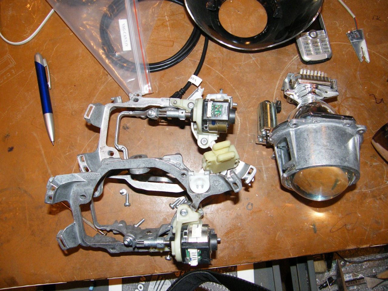

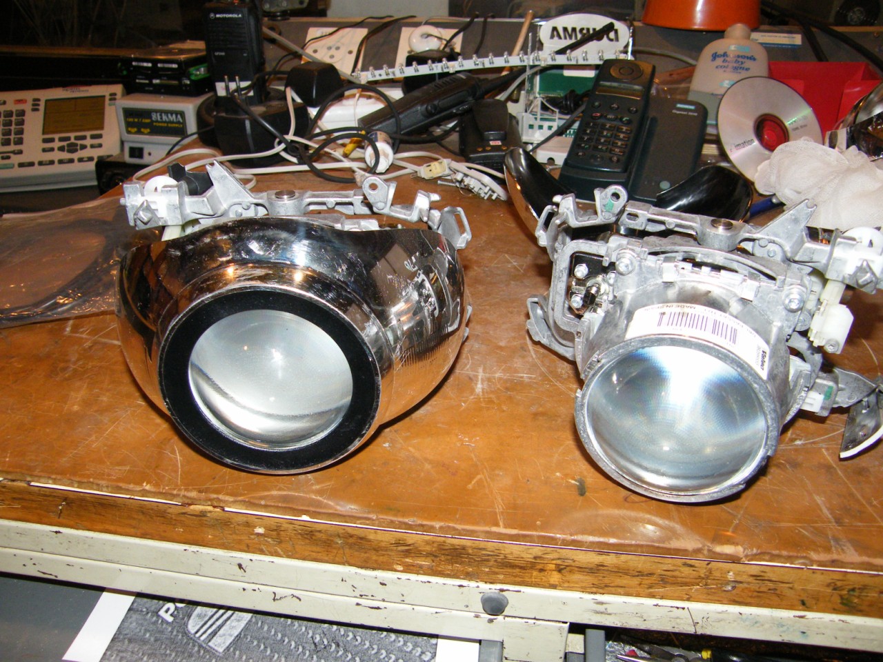

iki civic montajı yaptım , birine hella h7 bi halojen + A5 gündüz farı,
diğerine hella d2s + 5.20 den çıkma angel
22092012410.jpg20092012406.jpg20092012407.jpg20092012408.jpg20092012409.jpg22092012412.jpg22092012411.jpg
