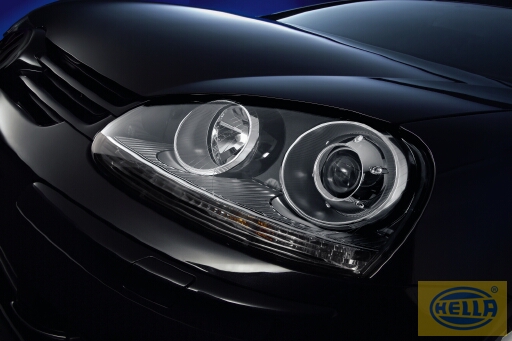

Selçuk Keleş 12 Mayıs 2009 Paylaş 12 Mayıs 2009 400 TL ile kaliteli bir sonuç elde etmen zor. VW forumlarında resmini eklediğim orjinal Hella H7 mercekli far + H7 xenon kit yaptıranlar 1000-1200 TL'lerden bahsediyorlar. Şu anda belki daha ucuza maledilebiliyordur, araştırmak gerek. (farda angel yok)Far+mercek+xenon ekipmanı+angel eye+işçilik bunların hepsini 400'e maletmen imkansız. Yorum bağlantısı
