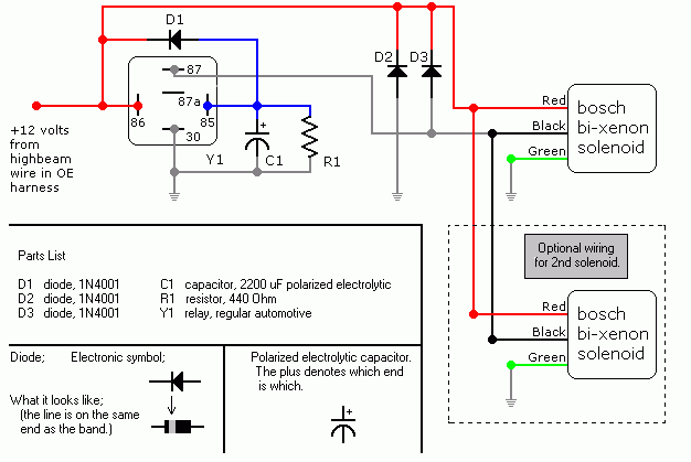

Bosch merceklerin selenoidleri bildiğimiz selenoidler gibi değildir.Hella mercekte küçük bir plaka hareketini düşük akımla yapabilirsiniz ama bosch mercekte kocaman ön kapağı komple indirmek gerekir.Selektör için hız lazım olduğundan bobin 3-4 amper gibi yüksek bir akım çekerek selektörü ani hale getirir.Ama bu bobinde enerjinin kalması bobini 1-2 dakikada yakar.Bu nedenle bosch mercekte ani çekme ve çekilen bobinin düşük akımda tutulması prensibi yatar.Kalkıpta yukarıdaki şemasını verdiğim düzenekten başka alternatif yoktur.Eğer hızlı çeken bobine voltajı 78xx gibi regüle üniteleri ile verirseniz zaten hemencecik yanar.Düşük akımla çeken bobine voltaj verirseniz araç rampa inerken uzuna geçer rampa çıkarken uzuna geçmez.
Hellanın gözünü seveyim. Bosch mercek aklıma bile gelmiyor..

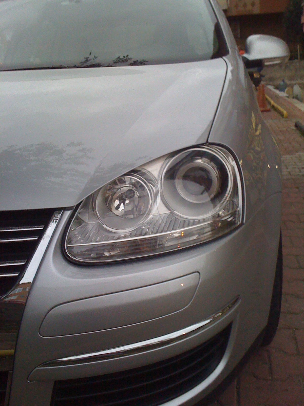

selamlar arkadaşlar ikinci jetta vakası ile beraberiz :)
pazartesi sabah teslim aldığım aracı bu sabah itibariyle teslim ettim. gerçi dün akşam teslim edecektim ancak daha önceden yapılan xenon montajında akıllı ustamız orjinal far soketlerini parçalayınca odaklama alamadım. o yüzden pazartesi akşam başlayabildim araca.
resimlere geçelim

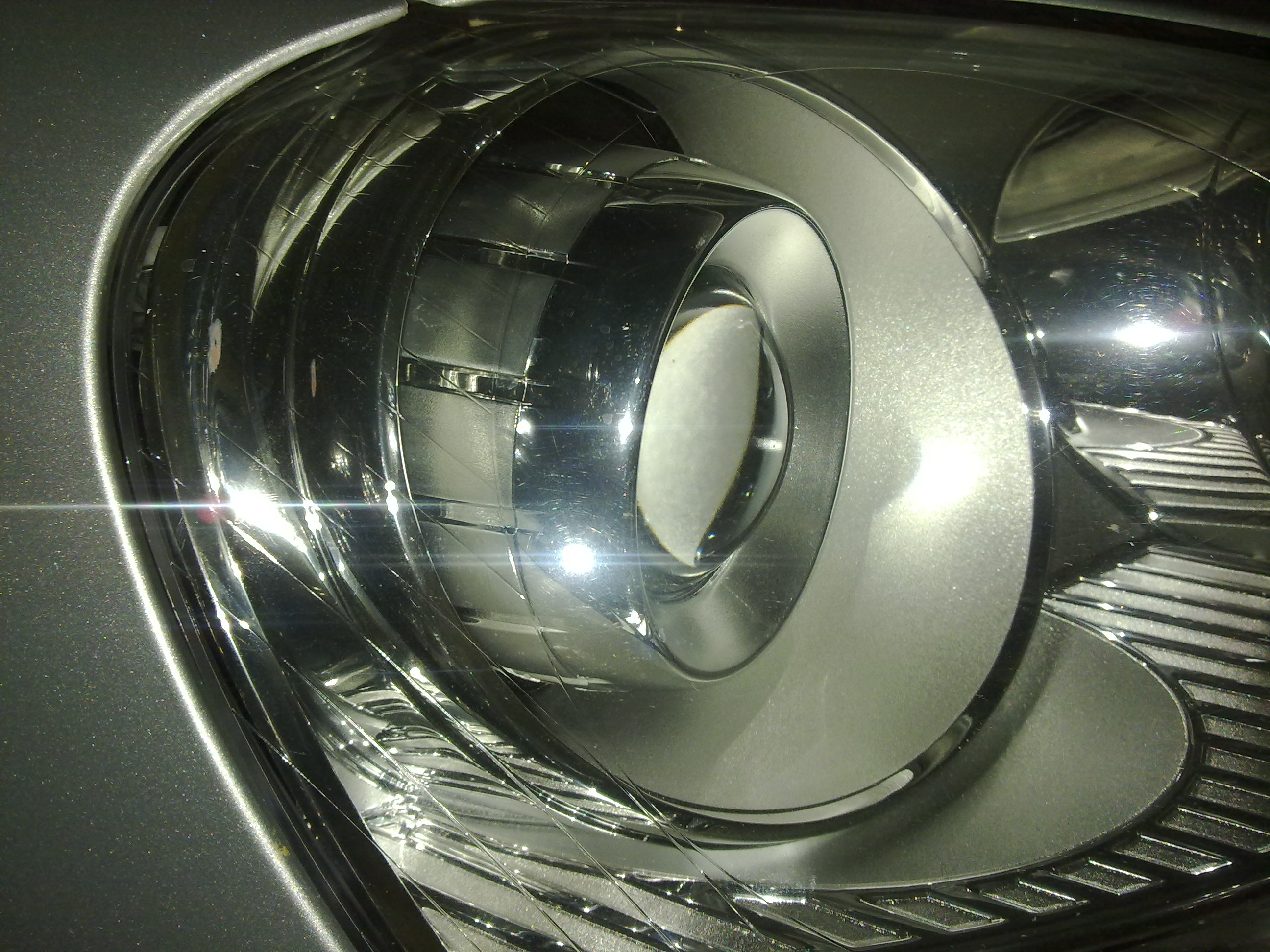

aracın üzerinden mtec silver xenon kiti sökülerek orjinal ampuller takılıp far çizgisi alındı.
daha sonra 14 adet 25 torx, 2 adet yıldız başlı vida sökülerek tampon aşağı alındı
farların içi açılıp far çanağına işlem uygulanarak mercek yerleştirildi. ilk merceğimiz ayar durumunda
bu da ayarlanmış far çizgisi
iki merceğimizin de ayarları tamamlandı
far çanakları krom boya ile boyanarak renk bütünlüğü sağlandı ve mercek kapakları yerleştirildi

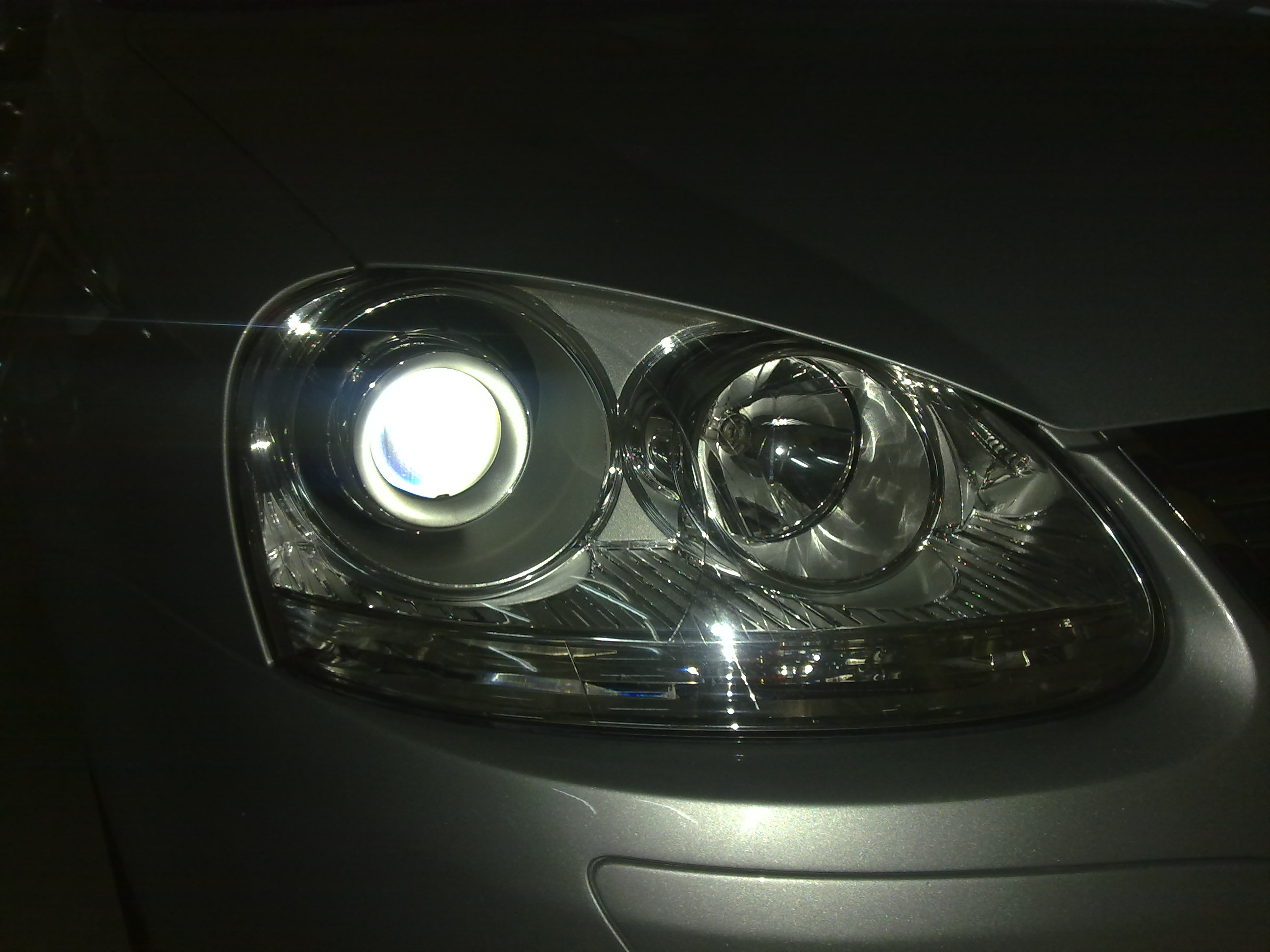

aracın üzerinden mtec silver modeli 8000k xenon kit sökülüp mtec R1 type serisi 6000k xenon kit montajlandı.
ve mutlu son ... araç bitti :)
kimselere güvenemeyip tek çalıştığımdan 3 günlük geceli gündüzlü bir çalışma oldu. ortalama 60 iş saati ile böyle bir far çıktı ortaya.

Muhammed Andı
bosch mercek motorlari sürücü devresi ile kullaniliyor. sürücü devresiz kullanilirsa mercek motoruna zarar verebiliyor idi hatirladigim kadariyla. bu problem forumda bir konuda gecmisti, hatta Servet Abim bununla ilgili bir sema da yayinlamisti. link vermek icin forumda konuyu aradim, bulamadim ama semayi bilgisayara kaydetmisim o zamanlar. renkler ayni olmasa da semayi bakarak baglanti uclarini bulabilirisiniz sanirim.
