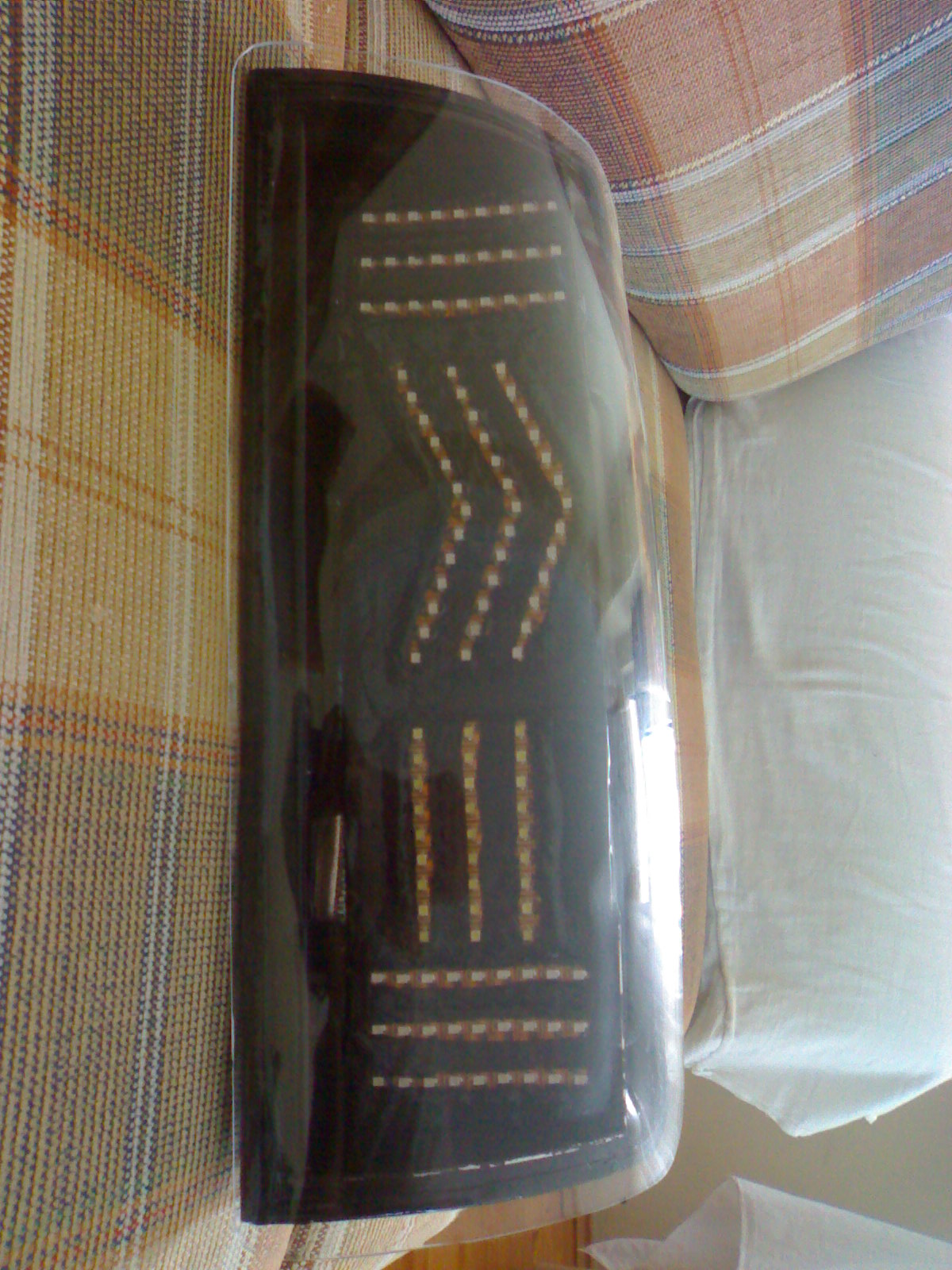

bende yaptım sağ stopum tmm sadece pleksi taşlamayla duzeltelecek fazlalıgı alınacak en kısa zamandada sol stopumu yapıp aracıma takacagım
1 resım paylaşayım yorumlarınızı alayım
Selçuk Keleş
Sen de ledleri az dizmişsin. Stil olarak güzel, beğendim.
Ledlerin daha fazla ve daha sık dizilmesi lazım aksi takdirde gündüz yeterli aydınlatmayı sağlayamaz.

selcuk bey stopun camını ınce cam filmi ıle kaplayıp stopun ıcını karanlık olmasını dusunuyorum ve karanlık ortamda bellı olur dıye dusunuyorum sizce ?
Selçuk ne der bilmiyorum ama.. güvenli olacağını sanmıyorum..
Selçuk Keleş
Ben de ledlerin yeterli olmayacağını düşünüyorum. Bir dene bakalım, ledleri artırıcak şekilde plan yaparsın.

sonunda connectıme led stoplarımı taktım.
gunduz gorunme sorunu yasarım dıyordum ama hıc bır sorun yasamadım
gece de gunduzde sorunsuz olarak trafıkde rahatlıkla farkedılıyorum ve trafıgı hıc bı sekılde zor durumda bırakmıyorum.
sizlerle resimleri paylaşayım yorumlara açıgım...
Soldaki Led stop sağdaki orj
PARK ve Sinyal
PARK ve Geri Vides
PARK, SiNYAL ve FREN
PARK
PARK ve GERİ VİDES
PARK, GERİ VİDES ve FREN
