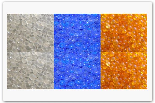

Fatih Ömeroğlu1679652598 24 Mayıs 2012 Paylaş 24 Mayıs 2012 far buharı konusunda benim tabiri caiz türk işi çözümüm ;real de ayakkabı dünyasına gittim1 torba bu ayakkabıların içine konulan nem alıcı küçük torbalardan rica ettim verdiler sağolsunlarbende sokuşturdum farın içine tabi tek tek atmadım evden iğne iplik aldım birbirine diktim sonra farın içinde halay çekiyorlar Güzel çözüm aklımda bulunsun ama dış kaplamaları plastik veya kağıtımsı bir yapı. Xenonun sıcaklığından zarar görmüyor mu.? Ben bir kere angelların invertorunu koymuştum sıcaktan içinde patladı şekli çarpılmış insana dönmüştü Sonra hepsini dışarı aldım. Yorum bağlantısı
Misafir 24 Mayıs 2012 Paylaş 24 Mayıs 2012 yok sıkıntı olmadı servet abinin crvnin orjinalindede vardı galiba.bişey olacağını sanmıyorum ama başka çözüm lerde var kuzey köprüsü fanı takabiliriz Evet CRV'de orjinal var. Nem almada en iyi çözüm Yorum bağlantısı
Turgut Oturmaz 24 Mayıs 2012 Paylaş 24 Mayıs 2012 yok sıkıntı olmadı servet abinin crvnin orjinalindede vardı galiba.bişey olacağını sanmıyorum ama başka çözüm lerde var kuzey köprüsü fanı takabiliriz Yakında fara sıvı soğutma yapacağım diyen çıkarsa şaşırmayacağım. İyice bilgisayara çevirdik. Yorum bağlantısı
Mahmut Akbulut 24 Mayıs 2012 Paylaş 24 Mayıs 2012 Daha öncesini bilmiyorum ama şuan üretilen xenon mercekli farların hepsinin içinde Silika Gel mevcut,ağırlığının %30-%40 oranında nem tutabilen ve ortamdaki nemi kısa sürede %1-%5 seviyelerine indirebilen akıllı silika tanecikleri.Bende uygulama yaptığım farların içine mutlaka bir iki tane koyarım,ama kendi aracıma çok daha farklı bir çözüm bulmuştum far kapakları kapalı konumdayken hem ısıyı hemde nemi %70-%80 oranında azaltmıştım. 1 Yorum bağlantısı
Fatih Ömeroğlu1679652598 25 Mayıs 2012 Paylaş 25 Mayıs 2012 yok sıkıntı olmadı servet abinin crvnin orjinalindede vardı galiba.bişey olacağını sanmıyorum ama başka çözüm lerde var kuzey köprüsü fanı takabiliriz Valla iş yerinde 50ye yakın hurda anakart var ve üzerilerindede sürüyle soğutucu. Hani aklımdan geçmedi değil ama bakalım. Şu mercek taslarını bir oturtayım farların içine deneyeceğim Evet CRV'de orjinal var. Nem almada en iyi çözüm Bende deneyeceğim yöntemi Yakında fara sıvı soğutma yapacağım diyen çıkarsa şaşırmayacağım. İyice bilgisayara çevirdik. Neden olmasın vakit ve nakit sıkıntısı olmadıktan sonra herşey mümkün. Ama hem maliyet hemde kolaylık açısından hava soğutma daha kolay far hiç hava almazsada buğu yapıyor merceğin ısısı ve dışarının soğukluğundan ötürüburda üreten firmanın farın içindeki sirkülasyonu nasıl sağladığı önemlijettada farın altında iki delik vardı ters hava girişi ve küçük 2 3 tane ters boru vardı burda yağmurdan su almıyor ama içine hava alabiliyorduleon farındaki en büyük etken bu hava kanallarından su girişi olması Benim farların alt sol köşesindede öyle bir delik mevcut ama orada çıkarılabilen bir kapak koymuşlar. Bu zamana kadar hiç ellemedim. Farları tekrar açtığımda daha dikkatli inceleyeyim bakalım ne çıkacak ama kendi aracıma çok daha farklı bir çözüm bulmuştum far kapakları kapalı konumdayken hem ısıyı hemde nemi %70-%80 oranında azaltmıştım.Ee bahsetmedin hala daha yöntemini. Hele anlatta şu sırrını bizde faydalanalım : D Yorum bağlantısı
