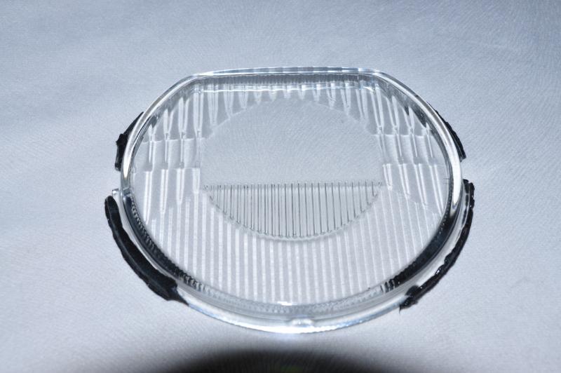

Xenonlarım geldi mercekleri taslarına oturttum harika bir işçilik çıkıyor. 2 eksiğim kaldı tamamlanması gereken.
1.si mevcut far camının orta yuvarlak kısmını kestirmek;
Camcılar ısıya dayanıklı cam kesemeyiz diyorlar. Elmas tozlu panç ile kesmek istedim max 50mm olanı bulabildim. 70mm lik bir delik delmem gerekiyor. Varmı bu işi hakkıyla yapacak bir tanıdığınız

Philipsler yarın gelecek. Bu arada mercek önündeki lensin ortasını kestiremedim. Bende olduğu gibi takayım dedim ama öncesinde lensli ve lenssiz deneme yaptım. Bu işi çözene kadar lensi takmamaya karar verdim nedenine gelirsek aşağıdaki fotoğraflar anlatıyor :)

Mercek önündeki lens;
Lens ile beraber ışık yansıması. Işıkta dağılma var.

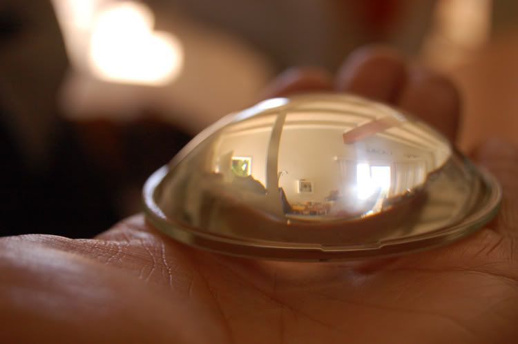

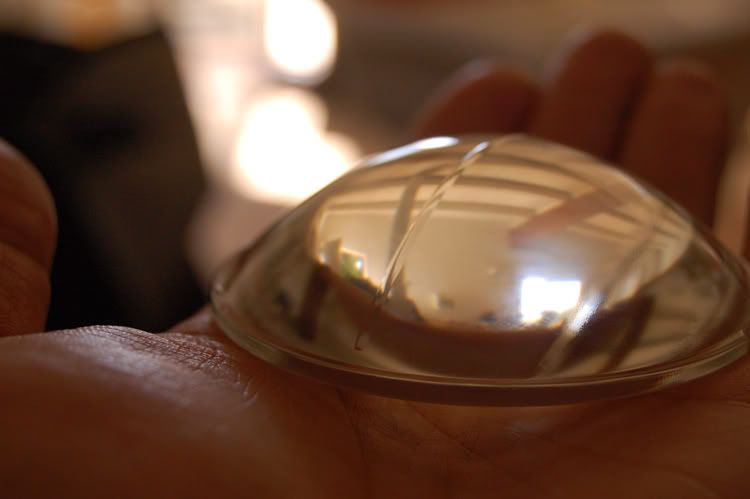

Bu arada ek olarak 3" Clear Lens arıyordum Ebayda denk düşürdüm. 2 Adet ZKW-R Clear Lens. Yurtdışında aydınlatma proje ürünleri satan bir firma var ondan aldım. Hatta bir üyenin uygulamasından fotoğraflarıda yine bir BMW forumunda buldum.
Benim Eski ZKW farlardan bilirim. Onlarda Clear Lensti ve yansıması ve şiddeti çok düzgün aktarıyordu. Performansı sınıfındakilerinin üzerindeydi. Üstüne yok diyebilirim. ZKW'nin en sevdiğin yanı. Bunda kullanmak istedim ama maalesef onlar daha küçük olduğundan kullanamadım.
Aldığım ürün; http://www.ebay.com/itm/260912761233?ssPageName=STRK:MEWNX:IT&_trksid=p3984.m1497.l2649#ht_3296wt_1185
Bosch Lens vs ZKW-R Clear Lens. Karşılaştırması;

Aslında bu tip uygulamalarda clear lens kullanmak gerekli,çünkü yaptığın işin orjinalden bir farkı,bir espirisi olmalı diye düşünüyorum.Lenslerin fiyatı makul TRS nin malları kalitelidir,ama kargo çok fazla,lenslerin fiyatı kadar.Biz bu kargo işine AB ye üye olmadan çözüm bulamayız ... :unknw:

Aslında bu tip uygulamalarda clear lens kullanmak gerekli,çünkü yaptığın işin orjinalden bir farkı,bir espirisi olmalı diye düşünüyorum.Lenslerin fiyatı makul TRS nin malları kalitelidir,ama kargo çok fazla,lenslerin fiyatı kadar.Biz bu kargo işine AB ye üye olmadan çözüm bulamayız ... :unknw: Birde hazır clear lens almışken color mod da yapalım,olmuşken full modlu olsun kerata... :bravo:
Gerçi forumda baktım clearlense sıcak bakmamış bir çoğu ama kullanmadıkları için böyle düşündüklerini düşünüyorum. Bir çok yerde karşılaştırmalı gördüm far var. Özellikle kesilme çizgisi çok daha net ve şiddetli oluyor. Benim eski farda öyleydi işte. Masraf yapmayacaktım ama batta balık yan gider hesabı aradan çıksın sonradan kafamda kalmasın diye bitirdim bu işi de.
