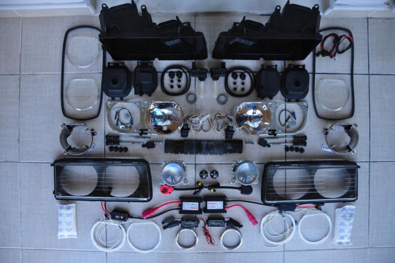

Bu arada Bir E36 3 Serisi Farı Kaç Parçadan Oluşur Merakedenlere gelsin :)

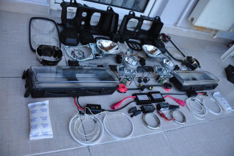

Dün söküp bir güzel temizleyip elden geçirdim her parçasını. Far ayar vida kısımlarını yağladım würth sıvı gres ile korkmayın nasıl toplanacak diye her ufak parçasını ezbere biliyorum. :D Sadece merceği dağıtmadım o kadar :)

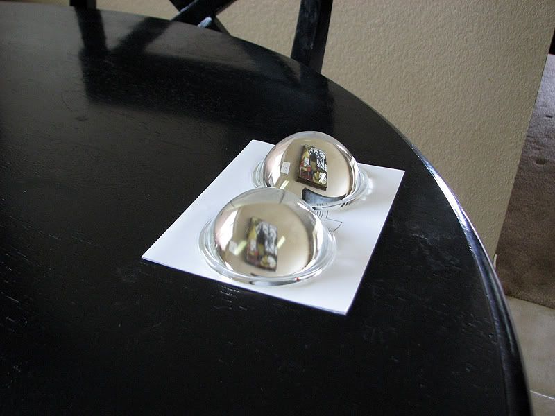

Yeni Hella'nın lensleri clear değil frosted diye tabir edilen bir lens tipi ve kesilme çizgisi ve netlikde en kötü lens türü olarak kabul ediliyor. Eski Hella ve diğer fresnel lensler bile frosted lensden daha iyi kabul ediliyor bu konuda.
Resimlerle;
Üste frosted lens altda Clear lens

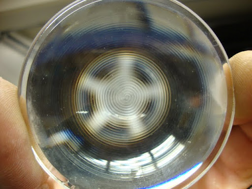

Frosted lensler çoğunlukla halojen merceklerde kullanılıyor,birde Hella yeni F10 da var,genelde bi-xenon merceklerde Fresnel ve Clear lens var,bunun haricinde hangi bi-xenon merceklerde kullanılıyor?
Frosted lensli merceği genelde japon ve koreli üreticiler kullanıyor,örnek olarak Mazda 3 ü verebilirim...
Frosted Lens...
Clear Lens...
Frosted lens...
Clear lens...
Fresnel Lens...
Bu Lexus Frosted lens...
Bu Mazda3 frosted lensli mercek.
tarihinde Mahmut Akbulut tarafından düzenlendi
Mahmut Akbulut
Hella'nınkiler tam olarak bu şekilde. Aslında frosted'a pek benzemiyor. :unknw:
Bu resimlerde frosted lens çok net bie şekilde görülüyor...
Resimler D.Hamamcıoğlu ndan alıntıdır...

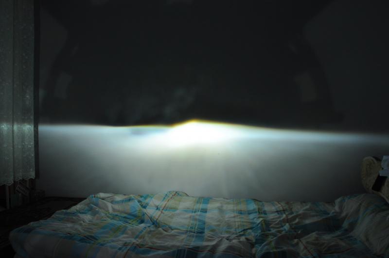

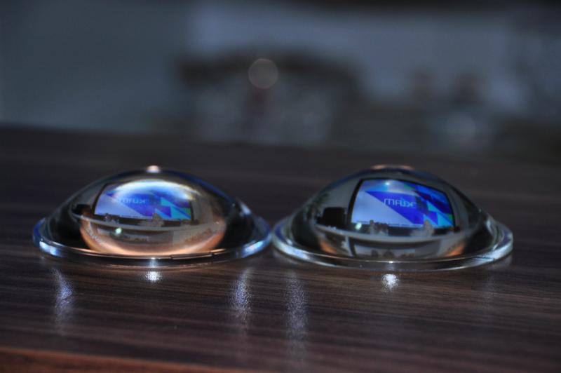

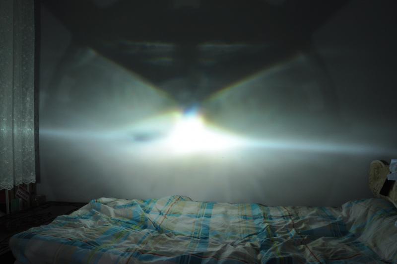

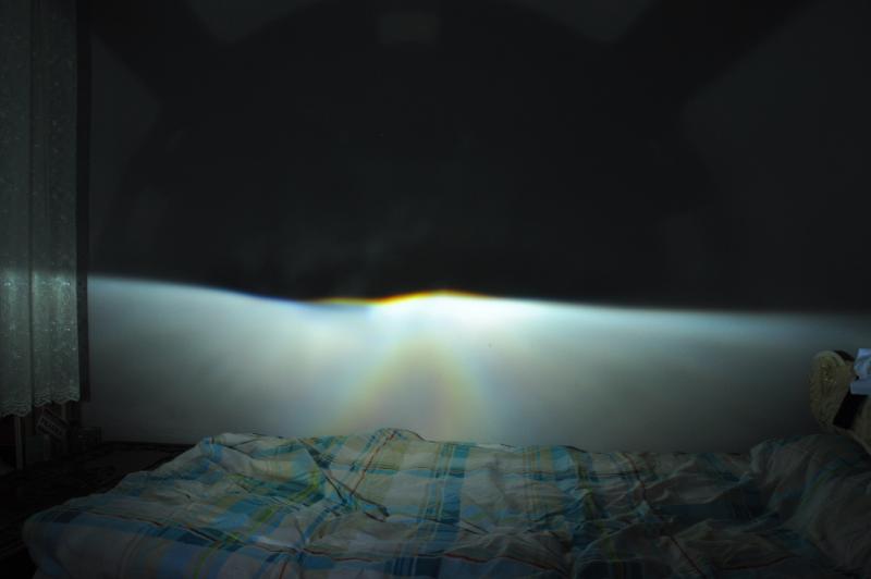

Eveet bir müddet ara vermiştik ki, Clear Lens'lerimizin gelmesiyle hemen yine karşılaştırma testlerini ekliyorum :)
Ampul Bütün testlerde aynı Philips 85122CM dir.

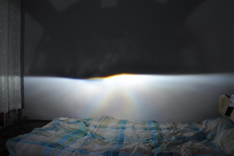

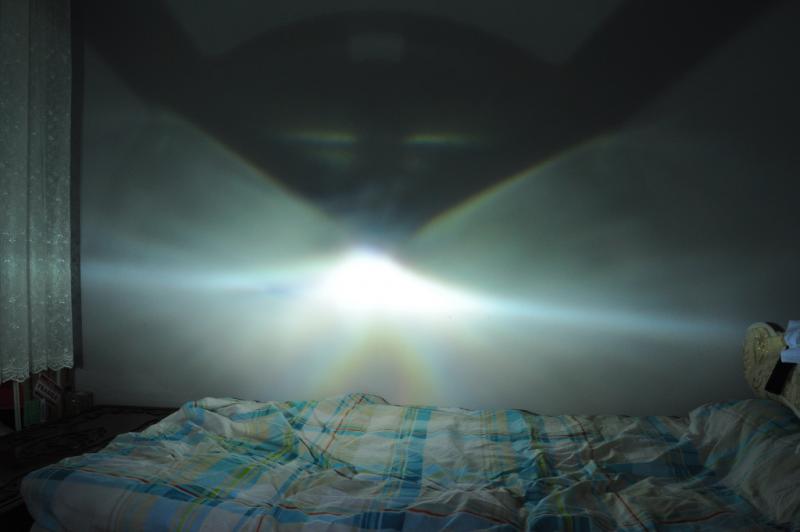

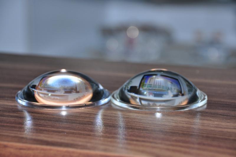

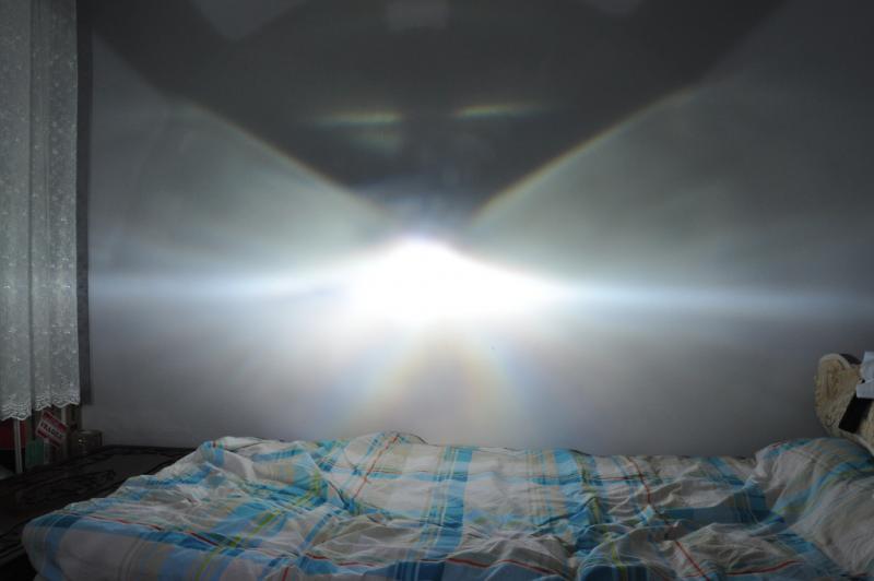

Gelen Clear Lens'lerimiz. Sağdaki Clear Lens, Soldaki ise Bosch'un standart frosted lensi. Clearlens aynı zamanda biraz daha şişman gösteriyor buda ışığı biraz daha büyültme anlamına geliyor.
35W Frosted Lens Kısalar
35W Clear Lens Kısalar
35W Frosted Lens Uzunlar
35W Clear Lens Uzunlar
55W Frosted Lens Kısalar
55W Clear Lens Kısalar
55W Frosted Lens Uzunlar
55W Clear Lens Uzunlar
Yorumları alalım bakalım :)

55W balast farkı olmasada,clear lens kesinlikle istenilen performansı veriyor,bu testlede bir kez daha tescillenmiş oldu :good1:
Turgut Oturmaz
Clear farkını ortaya koymuş. Özellikle kesilme çizgisine doğru, ışıkta büyük bir yoğunlaştırmaya neden olmuş. :)
Kesinlikle öyle özellikle OEM ballast kullanıpta, gündüzde selektörü xenon ile yapmak isteyenler için en kolay ve zahmetsiz yöntem. Ballast modifiyesi yaparak oem ballastı riske edip aşırı ısınmasına ve ömrünün kısalmasına sebep olmaktasa clear lens takarak bu işi çok daha zahmetsiz ve ağrısız, sancısız yapılabilir.
Açıkcası Oem ballast ve Clearlens modifiyesi ile çok güzel sonuç elde edilebilir. Oemden vaz geçemeyenlerin tek tercihidir bence :) Tabi birde 55W olursa ozaman çok daha verimli olur ama oemlerde o iş biraz zor yada riskli diyelim :)

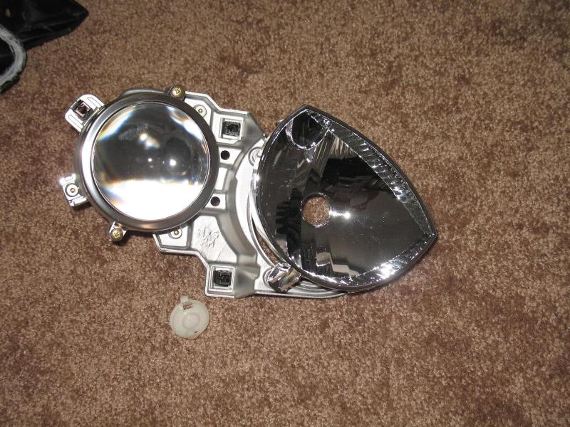

Benim eskisi ilk kendi bi-xenon projemi eklediğim yazıdaki mercek. Eski olan lensi aşağıdaki gibi olanlarından bahsediyorum;
Eski olan daha ilk bakışta ışık yansıtma özelliğine sahip olmayan :D mat reflektöründen kaybediyor zaten. Şahsen kimseye önermem. Verilen emeğe yazık. :)

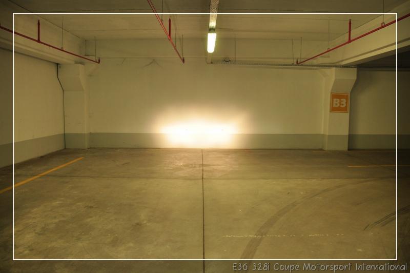

İşte sonuçlar;

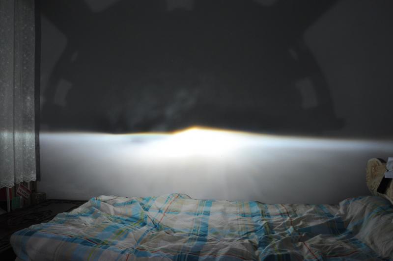

Farlar kapalı olduğunda halojen ile selektör; (Osram nightbreaker)

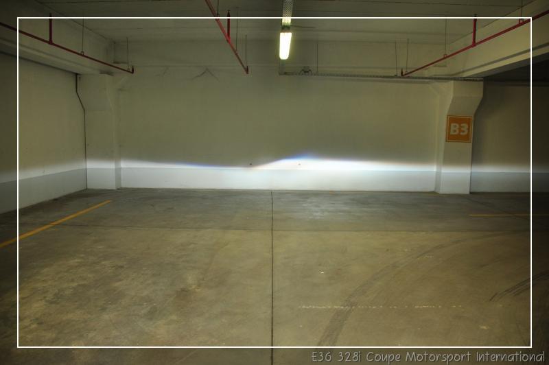

Farlar açık 10m geriden çekilmiş fotoğraf. Duvar dibinden 10m geri çektikten sonra 10cm düştü kesilme çizgisi. (Doğru far ayarı)
Uzunlar ile sonuç
tarihinde Fatih Ömeroğlu tarafından düzenlendi
Mahmut Akbulut
Fatih kardeşim iyi günlerde kullan :good1: sağ farın uzun deseni neden aşağıda kalmış,far ayarımı düşük acaba diyecem ama kısalarda far ayarıda iyi :unknw:
Fatih Ömeroğlu1679652598
10 metre geride tek kesilme çizgisi çıkmamalı. Hal böyle olunca 50-70 metrelerde iç içe geçer desen.
Teşekkürler Mahmut ve Servet abi.
Servet abi ışık yoğunluğundan tek çizgi gibi görünüyor fakat gözle bakıldığında duvarda 2 tane bantla işaretlenmiş nokta var. 10m geriye çekincede yine kesilme çizgileri o bantın 10cm altında. Sağ sol ayarında ise yine kesilme çizgisinin tam orta noktaları bantın ortasına geliyor. Işığın yoğunluğundan belli olmuyor olabilir. Ama iki far çizgisinin kesilme çizgileride duvarda direk üst üste değil. iki far arasındaki mesafe kadar mesafe var. Bu şekilde doğru diye hatırlıyordum?
Bu arada Mahmut dediğin gibi bu far ayarını 1-1.5 saatte anca yapabildim :D Delirtti resmen beni. Far ayar vidası fırladı, sonra ayar vidasını tutan şapka kırıldı. içerde birşeyler kasıyor ama anlamadım. Kapakların arkasını genişletmeme rağmen üstelik. Neyse en son tutturdum. Ama dediğin gibi sağ hafif aşağıda kaldı uzunlarda. Yukarı kaldırdığımdada kısa far deseninde 2 far çizgisi görünüyor. Sağında çizgisi çıkıyor. Tam emin olmadığım için hangisi doğru tek çizgi çıkacak durumda bıraktım kaldırmadım.
Olmuş o zaman ;)

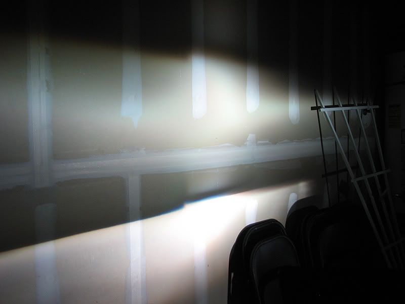

işte o mümkün değil. Ona göre ucu ucuna kesip biçtim diğer detayları da ekleyeceğim işleri bittikten sonra. Merceği içindeki işaretlere göre düz taktım ama ona rağmen böyle. Hatta mercek perdesine baktığımda da merceği düz tuttuğumda far desenindeki eğim var. Yani tam düz çizgi halinde değil perde. 2 tarafında da eğim var. Aklımda soru işareti oldu ama eğer yanlışsada bu saatten sonra ellemem daha :) Canımı çıkardı resmen.4 haftadır farsız otoparkta duruyor araba görenler şaşkınlıkla bakıp aaa arabanın farları çalınmış diyor, bende araba bana ait değilmiş gibi uzaktan takip ediyorum :D
Zaten aşağıdaki gibi 4 numaralı ışık dağılımınında olabilmesi için bu eğim olması gerekiyor diye düşünüyorum yoksa ışık yolda düz bir noktada yerle birleşirdi. Ama eğim olduğunda her kısım farklı noktada yerde kesişiyor.
