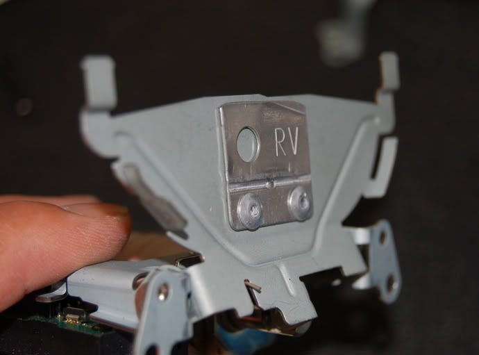

Çok uğraştıracaksa, boşuna uğraşmayın. Aşırı bir eğim yok. :)
Valla az önce tekrar incelediğimde o merceğin kendi orjinal eğimi. Mercek düz duruyor, en ufak bir eğimi yok. Ama perdede mercek düz durmasına nazaran eğimi var. Orjinali böyle yani;
Hatta benimkinin az birşey değişik versiyonu yine Bosch E46larda kullanılan modeli perde deseni aynı sayılır. Düz değil. Onun için eğimde birşey olduğunu sanmıyorum orjinali o. Mercek tasına oturturken özellikle dikkat etmiştim hatta vida yerleri de tutuyordu aynı yerden vidaladım. Eğik olmasının mümkünatı yok bence :)
tarihinde Fatih Ömeroğlu tarafından düzenlendi
Turgut Oturmaz
Desenin orta bölümü dümdüz. Kenarlara doğru eğim vermişler. Kabaca 4 derecelik bir eğim var gibi. PS ile biraz uğraşınca şöyle yapabildim. :)
Düzeltmeye çalıştım. :D
Bu da benim sağ farımdaki, göz almayacak cinsten(saat yönü tersine) hafif eğim. :)
Sislerdeki ummadığım şey değil, değil mi? :D
Evet evet.. malesef xenona benziyor :)

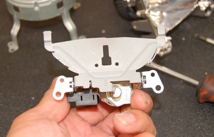

Bi-Xenon merceği parçalarına ayırarak mevcut olan frosted lens ile aldığımız clearlens'in değişimini yapıyoruz. Mercek üzerinde 4 tane tutan vidayı ve lensi tutan metal sekmanı söktükten sonra değişimi yapılabiliyor kolaylıkla.
Solda ZKW-R Clear Lens. Sağda ki ise Bosch'un orjinal üzerinden çıkan Frosted Lensi.
Bu Fotoğraftada yer değiştirdim. Soldaki Bosch'un orjinal üzerinden çıkan Frosted Lensi, Sağdaki ise ZKW-R Clearlens.

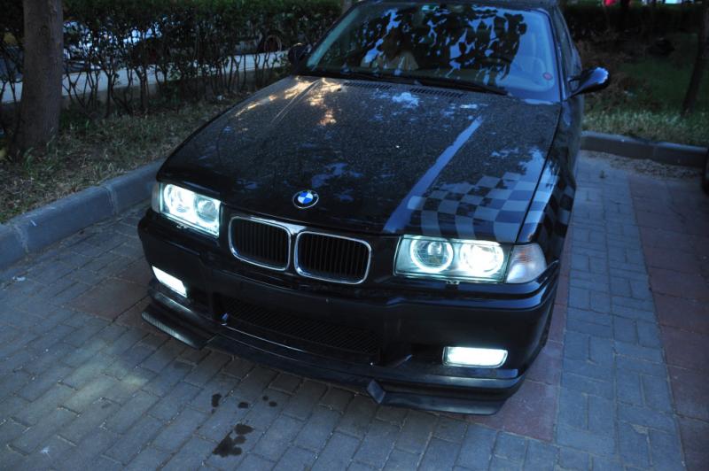

İşlemimiz bitti. Geriye büyük bir uğraş ile yaptığımız farları arabanın üzerine takıp far ayarlarını yapmamız kaldı. Bunlarıda yaptıktan sonra testlerine geçiyoruz.
Gelelim Eski bi-xenon far ile yeni modifiyeli bi-xenon farlarımız arasındaki aydınlatma testlerine; (not yeni farlar 10m geriden çekilmiştir fotoğrafları, eski farlar ise yaklaşık 6m'den filan çekilmiştir.)
Eski Oem Standart Bi-Xenon Kısa far; (3200lm Işık şiddeti) (Oem Performansı)
Yeni Modifiye Edilmiş Bi-Xenon Kısa Far; (Yaklaşık 5000lm Işık şiddeti) (Işık şiddeti çok daha parlak, kesilme çizgisi net ve keskin)
Eski Oem Standart Bi-Xenon Uzun far;
Yeni Modifiye Edilmiş Bi-Xenon Uzun Far; (Işık şiddeti çok daha yoğun ve daha uzun mesafelerde daha etkili)
