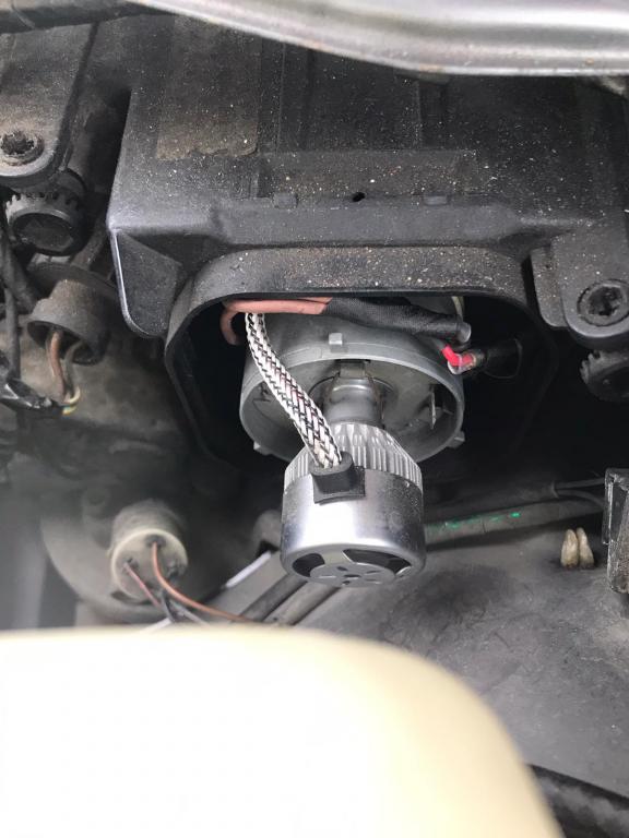

Merhaba Fatih bey, 3 hafta önce e36 320i aracımı satın aldım,üzerinde zkw mercekli hella farlar mevcut, kısalar h1 uzunlar da h7 ampul (tam emin değilim) ve dandik bir led takılmış. aydınlatma konusu benim için de çok önemli, ağırlıklı olarak uzun yolda kullanıyorum aracı. siz bu konuda yapılabilecek herşeyi denemişsiniz. ilk aşamada kısa farlar için en iyi görüşü nasıl alabilirim? uzunları da sonraya bıraktım.

Farlar temizlenmeli, arka kapakları temin edilmeli. Yeni hella ya da bosch bi-xenon mercek takılacak, d1s ampul ve balast kullanılacak. Yeni bir çift far almanız daha iyi olacaktır. Daha önce bir çok yorum yapılmış gerçi @Mahmut Akbulut daha uyumlu mercek konusunda yorum yapacaktır.

Mevcut ZKW yerine uyacak en ideal mercek yeni nesil Hella olacaktır . D1S yada D3S xenon kit kullanılıp far cam temizliği yapılarak çok sağlıklı homojen ve kaliteli bir aydınlatmaya sahip olunur .

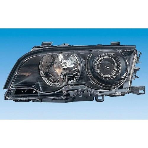

Merhaba arkadaşlar aranıza yeni katıldım başlıkta belirttiğim araçta mercek reflektör kararması sorunu yaşıyorum istanbulda yaşıyorum. Aracımın farlarını nerede yaptırabilirim farlarım bosch marka camlarında öyle yazıyor ben bu fara uyumlu merceği nereden temin edebilirim birebir aynısını bulursam bir şekilde takarım ama diğer türlü farklı bir mercek takımını takabiliceğimi sanmıyorum taksamda muhtemelen kesilme çizgisini falan bozarım yönleri bozulur farlarımın çıkma far baktım temiz bulamadım. orjinal baktım aşırı derecede pahalı bana istanbulda önerebileceğiniz işçiliği sağlam bir yer varsa özelden yardımcı olursanız çok sevinirim geceleri resmen 10 metre önümü göremez hale geldim

@Mahmut Akbulut merhaba hoşbulduk aracın üzerindeki farlar orjinal xenon far yıkama ve yükseklik sensörü mevcut farlar bosch marka camlarında öyle yazıyor merceklerin reflektör kısmı yanmış o yüzden 10 metre önümü göremez hale geliyorum geceleri. uyumlu merceği bulursam kendi el becerim ilede bir şekilde söker takarım internette videolar mevcut zaten e46 farlarını sökmeyle alakalı kısalar d2s uzunlar h7 araçta fotoğraf ekleyemedim ancak internetten farımın fotoğrafını buldum onu ekliyorum
