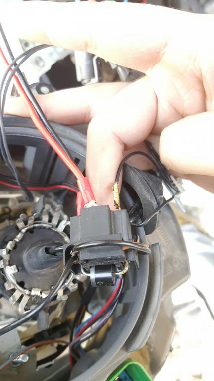

Coşkun Demiratlı 13 Ekim 2016 Paylaş 13 Ekim 2016 Mk6 fiestaya mercek montaji yaptim. Fakat Mercek Selenoidine elektrigi alamadim. Bi kaç konuda diyor kondugunu okudum ama kafam da tam bir fikir oluşmadi. Yorum bağlantısı
Sırrı Polat 14 Ekim 2016 Paylaş 14 Ekim 2016 (düzenlendi) 9 saat önce, Coşkun Demiratlı yazdı: Mk6 fiestaya mercek montaji yaptim. Fakat Mercek Selenoidine elektrigi alamadim. Bi kaç konuda diyor kondugunu okudum ama kafam da tam bir fikir oluşmadi. Mercek perdesinin akımını far ampülünüzün uzun hüzmelerinin kablosundan alacaksınız ayrıca Diyot kullanmazsanız farlarınız uzun hüzmeleri çalıştırdığınızda ; kısa hüzmelerin dolayısı ile balastın akımı kesileceğinden perde çalışır ama balast çalışmadığından farlar söner , bu nedenle uzun hüzmenin pozitif ucundan balastın pozitif ucuna bir diyot bağlamanız gerekir. 14 Ekim 2016 tarihinde Sırrı Polat tarafından düzenlendi Yorum bağlantısı
Oktay Toker 14 Ekim 2016 Paylaş 14 Ekim 2016 On 13.10.2016 at 23:31, Coşkun Demiratlı yazdı: Mk6 fiestaya mercek montaji yaptim. Fakat Mercek Selenoidine elektrigi alamadim. Bi kaç konuda diyor kondugunu okudum ama kafam da tam bir fikir oluşmadi. Konuyu inceleyebilirseniz fikirler oluşacaktır. http://www.geceucusu.com/topic/946-h4de-selekt%C3%B6rle-uzunlar%C4%B1-yak%C4%B1nca-k%C4%B1salar%C4%B1n-s%C3%B6nmesi/?page=4 Selçuk ustam konu başlığı hatlı değilsem Mk6 için 2008 sonrası diyor bunu düzeltebilirsen sanırım iyi olur. Yorum bağlantısı

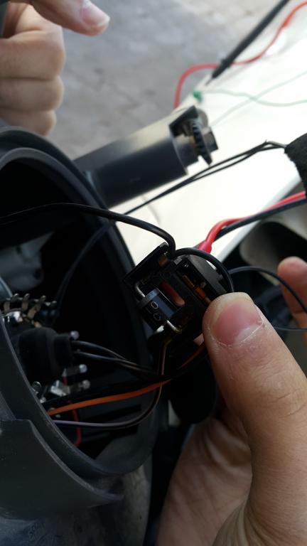

Coşkun Demiratlı 20 Kasım 2016 Paylaş 20 Kasım 2016 Oktay abi verdiğin linkteki konuyu okudum. Anca fırsat bulabildim bu gün biraz kurcaladım. Yalnız sorunu gideremedim. Artı uçtan eksi uca doğru diotu bağladım. Sonuç hüsran. Acaba diyot bağlantısında mı sorun var? Örnek olması için bir fotoğraf yüklüyorum. Yorum bağlantısı
Sırrı Polat 20 Kasım 2016 Paylaş 20 Kasım 2016 (düzenlendi) 2 saat önce, Coşkun Demiratlı yazdı: Oktay abi verdiğin linkteki konuyu okudum. Anca fırsat bulabildim bu gün biraz kurcaladım. Yalnız sorunu gideremedim. Artı uçtan eksi uca doğru diotu bağladım. Sonuç hüsran. Acaba diyot bağlantısında mı sorun var? Örnek olması için bir fotoğraf yüklüyorum. diotu uzun hüzmelerin + ucundan balastın + ucuna bağlarsanız çalışır. 20 Kasım 2016 tarihinde Sırrı Polat tarafından düzenlendi Yorum bağlantısı
Oktay Toker 20 Kasım 2016 Paylaş 20 Kasım 2016 (düzenlendi) Konuyu okumuşsun lakin baglantı hakkında okuman yanlış olmuş. Artıdan eksiye baglantı yazılmamıştır.Resimdeki baglantı yanlış. diod uzun artısı ile kısa artısı arasına baglanacak.diodun çizgisi kısa artı ucuna baglanacak. 20 Kasım 2016 tarihinde Oktay Toker tarafından düzenlendi Yorum bağlantısı
Coşkun Demiratlı 20 Kasım 2016 Paylaş 20 Kasım 2016 Ben konuda ki şu fotoğrafa bakarak hareket ettim demek ki yanlışlık yapmışım. Hafta sonu tekrar deneyeyim. Yapamazsam tekrar yazarım. Yardımlarınız için teşekkürler Sırrı ve Oktay abilerim Yorum bağlantısı
Oktay Toker 20 Kasım 2016 Paylaş 20 Kasım 2016 Resimde yanlışlık yok.sizin baglantısını gösterdiğiniz resimdeki diyot baglantısı hatalı.Çizgisiz kısım mavi kırmızı kabloda gösterilmiş ve çizgili kısım mavi beyazda gösterilmiş. Siz mavi kırmızı ile yeşil siyah bölüme baglamışsınız.2 kenardaki pinlere baglantı olmayacak. Yeni diod alın ve onları kullanın. 1 Yorum bağlantısı

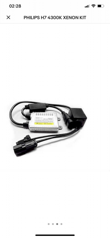

Ali çal 31 Mart 2020 Paylaş 31 Mart 2020 herkese selamlar. 2011 fiesta aracıma bi xenon mercek taktırmayı düşünüyorum orjinal çıkma merceklerden. kendi mercekli farları için philips h7 xenon kit almıştım ama merceğin birinde sıkıntı olduğu için kullanamadım. sormak istediğim soru ise taktıracağım mercek muhemelen d1s veya d3s ampul tipinde olacak. bu ampul tipi ile aldığım h7 xenon kitin balastını kullanabilir miyim? ayrıca istanbul içi bi xenon mercek montajı yapan arkadaşlar da var ise iletişime geçebiliriz. Yorum bağlantısı
Selçuk Keleş 1 Nisan 2020 Paylaş 1 Nisan 2020 12 saat önce, alical33 yazdı: herkese selamlar. 2011 fiesta aracıma bi xenon mercek taktırmayı düşünüyorum orjinal çıkma merceklerden. kendi mercekli farları için philips h7 xenon kit almıştım ama merceğin birinde sıkıntı olduğu için kullanamadım. sormak istediğim soru ise taktıracağım mercek muhemelen d1s veya d3s ampul tipinde olacak. bu ampul tipi ile aldığım h7 xenon kitin balastını kullanabilir miyim? ayrıca istanbul içi bi xenon mercek montajı yapan arkadaşlar da var ise iletişime geçebiliriz. Foruma ad soyadla üye olunuyor, üye adınızı değiştirmem için ad soyadınızı bildiriniz. Balastı d1s ampul için kullanmanız pek mümkün değil. D2S olsa çevirici vs ile olabiliyordu. Yorum bağlantısı
Ali çal 1 Nisan 2020 Paylaş 1 Nisan 2020 8 saat önce, Selçuk Keleş yazdı: Foruma ad soyadla üye olunuyor, üye adınızı değiştirmem için ad soyadınızı bildiriniz. Balastı d1s ampul için kullanmanız pek mümkün değil. D2S olsa çevirici vs ile olabiliyordu. Merhaba ismim Ali Çal. Merhabalar bende 2011 fiestama bi xenon montajı yaptıracağım intemo düşünüyorum. Elimde h7 xenon kiti var bunun balastını çevirici ile d1s ampulde kullanabileceğimi söyledi montajı yapacak yer ama verimsiz olur orijinal bir aracın xenon beynini Alman daha iyi olur dedi ama ne gibi bir sorun yaşarım acaba kit Philips marka kendi ampulleri çok iyi şekilde yanıyor soğuk selektör benim için pek önemli bi husus değil aracın kendi uzunları aktif olarak kalacak aydınlatma konusunda balast dan dolayı sorun Yaşar mıyım acaba bilen arkadaşlar yardımcı olabilirler mi Şimdiden teşekkürler Yorum bağlantısı
Selçuk Keleş 2 Nisan 2020 Paylaş 2 Nisan 2020 23 saat önce, Ali Çal yazdı: Merhaba ismim Ali Çal. Merhabalar bende 2011 fiestama bi xenon montajı yaptıracağım intemo düşünüyorum. Elimde h7 xenon kiti var bunun balastını çevirici ile d1s ampulde kullanabileceğimi söyledi montajı yapacak yer ama verimsiz olur orijinal bir aracın xenon beynini Alman daha iyi olur dedi ama ne gibi bir sorun yaşarım acaba kit Philips marka kendi ampulleri çok iyi şekilde yanıyor soğuk selektör benim için pek önemli bi husus değil aracın kendi uzunları aktif olarak kalacak aydınlatma konusunda balast dan dolayı sorun Yaşar mıyım acaba bilen arkadaşlar yardımcı olabilirler mi Şimdiden teşekkürler Balastın ve varsa ateşleyicisinin fotosunu gönderin bakalım. Yorum bağlantısı
Ali çal 2 Nisan 2020 Paylaş 2 Nisan 2020 17 saat önce, Selçuk Keleş yazdı: Balastın ve varsa ateşleyicisinin fotosunu gönderin bakalım. Fotoğrafı yok maalesef farları ve Balastları yaptıracağım kişiye teslim ettim. Ateşleyici dediğiniz balasttan ayrı bişey mi. Yaptıracağım yer çevirici bi kablo gösterdi bunu sizin balasta bağlayıp kullanacaz dedi ama orijinal balastın ışık gücünü veremez dedi bende daha sonra orijinal sistem alıp takarım şimdilik bu şekilde kullanayım dedim ama dediği doğru mu acaba ampuller düşük güçte mi yanar diğer balastlar ile Şu şekilde aldığım satıcının ilanındaki fotoğraf var ama üstündeki yazılar belli değil Yorum bağlantısı
