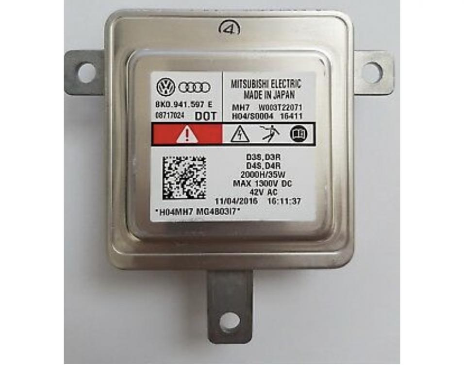

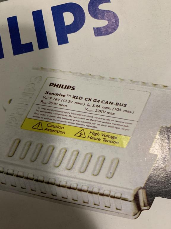

arabama bi xenon mercek montajı yapıldı bugün Philips balast ve çevirici ile çalıştırıp denedik odanın içinde pek güçlü gibi gelmedi bana montajı yapan kişi de aydınlatma kötü balastın iyi değil dedi. Bir arkadaşımda golf7 nin d3s beyni vardı onu alırsam araca nasıl bağlayabilirim Philips canbus lı idi oem balast bağlarken nasıl bağlayabilirim ? Ve bu beyni almama aydınlatma açısından değer mi ?
Oktay Toker
Resim destekli kullanılan parçaların anlatmını yapabilirseniz doğru şekilde tavsiyelerde bulunmak kolay olacaktır.
D3 balast ilave d3s xenon ampul ister.Takım olması şart.
golf 7 nin balastı bu ds3 ampul ile birlikte kullanılacak ama ampul oem değil.
kendi balastımın direk fotoğrafı yok ama kutu üzeri böyle.
Montajı yapan yer 3 kata kadar daha iyi olacağını söylüyor golf 7 balast ve ampulü kullanırsam. Ama golf 7 nin soketine kablo lehimleyin araca giden kabloyu o şekilde yapacağını söylüyor.  Bana pek güvenli gelmedi arıza ışığı yakma olasılığı da var direnç röle vs öyle şeylerle uğraşmak da gerekebilir bu kadar uğraşa değer mi yoksa her türlü eskisinden iyi olur deyip devam mı edeyim kendi balastımla ?

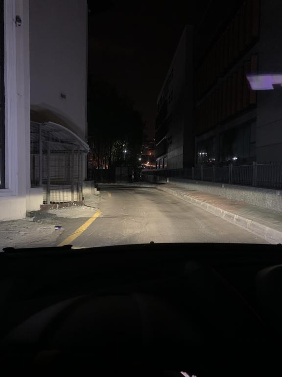

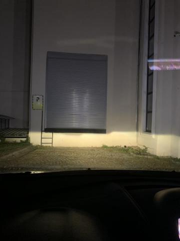

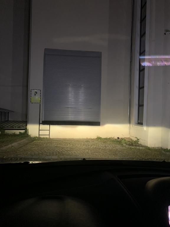

Bir duvar fotosu gönderin 5 metre geriden. Bir de ışıksız bir ortamda yol fotoğrafı gönderin. Yorum yapabilmek için ışık desenini görmek lazım.
Balastın iyi, o merceğe d1s ampul/balast kullanılmalı ki, tam verim alınabilsin. Markalı ampul kullanmamışsın, muhtemelen 4300 değildir, bu yüzden de verim düşük, ampuller kaç k ? Bence sorun biraz da alışamamaktan kaynaklı.

Fotoğrafları ilk fırsatta eklerim şimdilik aydınlatmadan memnunun ama yine de uygun denk gelirse gen 5 balast bakınıyorum. Ampul 4300k sarı beyaz arası yanıyor orijinal 4300k nasıl onu bilmiyorum gen5 balast bulamıyorum bulduklarım ya tek var ya da fiyatı aşırı yüksek

F693E6E9-44CB-4A4D-B3ED-BB643C82DECB.thumb.jpeg.9b6621993722b70aafc33b0cdc7f0177.jpegF693E6E9-44CB-4A4D-B3ED-BB643C82DECB.thumb.jpeg.9b6621993722b70aafc33b0cdc7f0177.jpegışıklar bu şekilde de sağ far buğu yaptı bunu nasıl temizleyip tekrar olmasını engelleyebilirim

Güzel, güle güle kullan.
Buğuyu engellemen zor, ısı dağılımını bozdun çünkü. Far yandıktan bir süre sonra kayboluyorsa dert etme.
3 kata kadar performans çok zor.Oem setin en büyük artısı odak noktası dır.
Sol far sağ fardan aşagıda ve sol farı sag far ile aynı hizaya alırsanız daha iyi olur.

Allah razı olsun abi bende farlettim sol biraz aşağıda far camını değiştirdikten sonra ayarı bozuldu sanırım. Buğuyu engellemek için tavsiyen var mı abi?
