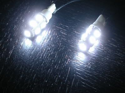

Hakan Arıbaş 14 Mart 2009 Paylaş 14 Mart 2009 Merhaba. Ben parklarda 9-LED'li park ampülü kullanıyorum, tavsiye ederim :-)Kesinlikle beyaz ışık veriyor, üstelik boya falan da değil, LED'lerin kendi doğal rengi beyazeBay'den aldım Yorum bağlantısı
Guest emrtkn 27 Mart 2009 Paylaş 27 Mart 2009 Acaba bu Led'ler far patlak uyarısı verir mi ?Aydınlatması mükemmel .. Yorum bağlantısı

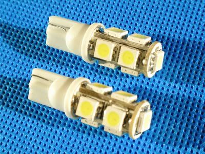

Berker Aslan 27 Mart 2009 Paylaş 27 Mart 2009 Acaba bu Led'ler far patlak uyarısı verir mi ?Aydınlatması mükemmel ..Arabanın özelliğine bağlı arıza verip vermemesi bu led park ampullerinin özelliği ;- T10 connection- Features 9 x 0.15W bright white 4000mcd~5000mcd LED emitters (total 1.35W)- DC 12V poweredyani 1,35W demiş bu da demek oluyorki arıza vermesi gerekir , mesela bende yeni kasa leon var arıza ışığı yanıyor direk takınca, arkadaşımda eski kasa leon var o direk takıp kullanıyor problem yok.Ben ancak paralel bir W5W ampulle beraber kullanabiliyorum. Yorum bağlantısı
Guest emrtkn 28 Mart 2009 Paylaş 28 Mart 2009 Arabanın özelliğine bağlı arıza verip vermemesi bu led park ampullerinin özelliği ;- T10 connection- Features 9 x 0.15W bright white 4000mcd~5000mcd LED emitters (total 1.35W)- DC 12V poweredyani 1,35W demiş bu da demek oluyorki arıza vermesi gerekir , mesela bende yeni kasa leon var arıza ışığı yanıyor direk takınca, arkadaşımda eski kasa leon var o direk takıp kullanıyor problem yok.Ben ancak paralel bir W5W ampulle beraber kullanabiliyorum.Yani ledlere + olarak paralel bir W5W ampül baglıyorsun değil mi?Bende plaka aydınlatmasında bu şekil yol izlemiştim .. Yorum bağlantısı
Berker Aslan 29 Mart 2009 Paylaş 29 Mart 2009 Yani ledlere + olarak paralel bir W5W ampül baglıyorsun değil mi?Bende plaka aydınlatmasında bu şekil yol izlemiştim ..Evet aynen öyle , yada 4W lık direnç. Yorum bağlantısı

Oktay Toker 18 Mayıs 2010 Paylaş 18 Mayıs 2010 bu led lerden memnun kalmamanız normal.alırken iyi araştırmak gerek.bu dar açılı 3mm lerden yapılmış ön parklara daha uygun olur.arka parkta çok zor ışık alırsınız.üsteki led ampul daha iyi.1.35watt yazan.bunların bazıları arıza ışıgını yakmıyor kendinden paralel drenci var.arıza ışıgını yakanlarada en az 10watt aliminyum sogutuculu drenç paralel kullanılmalı 8ohm 20 ohm arası olabilir. Yorum bağlantısı
