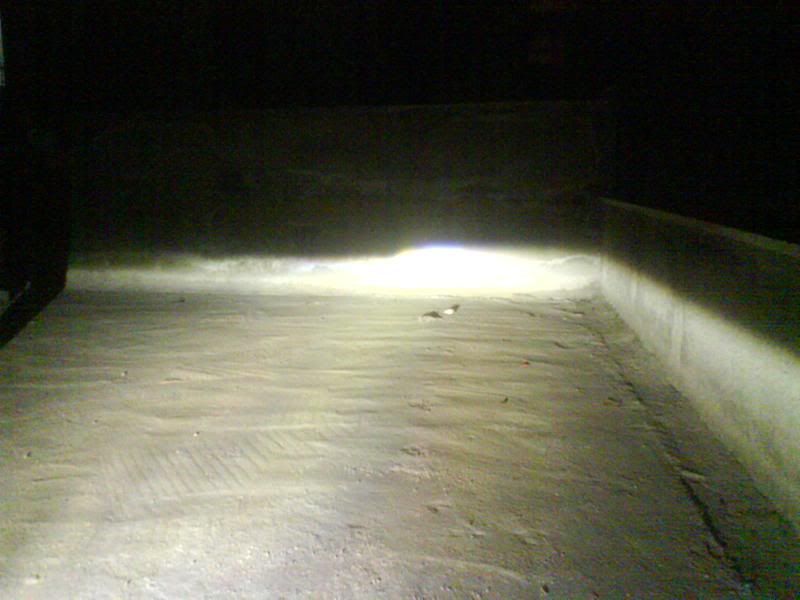

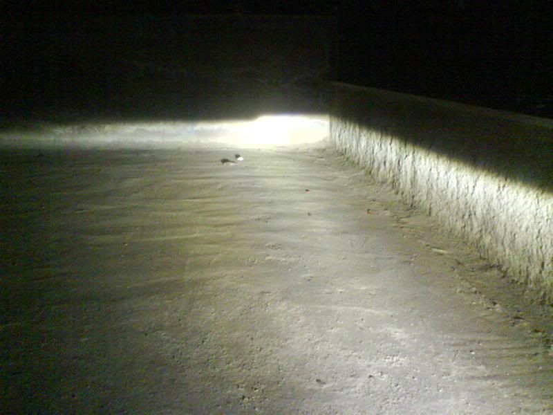

Oktay Toker 27 Mart 2012 Paylaş 27 Mart 2012 Erkan Uludağ arkadaşımızın araçtan söktüğüm kısa L çizgili Bosch mercekleri Linea'ya taktım.Yaptıgım tezgahımda iyi bir kesilme ve düzlük çizgisi aldıktan sonra tek defada ayar ile edindiğim tecrübeler biraz işe yaramış galiba.Fırıncılarla pazarlıgım sürüyor. Çizgiler yükseklik falan oldukca iyi durumda ayrlamışım diye düşünüyorum.Far araç üzerinde iken farın kendi ayarlarıyla idareten ayar yaptım.Hatam varmı?Bütün resimler aracın solundan çekildi.İsterseniz videoda ekleyebilirim.Bu tip uzun kısa far tasları h4 taslardan daha zormuş.Daha önce yaptıgım h4 taslarda hatalarım varsada bu taslardaki montaj zorlugu cidden uğraştırıcı.Genişlik iç hacim vesaire hem şapka yakıştıramıyorsun hem diger sıkıntılarda epey zorluyor.En az 10 metre mesafeden .Sol far.Sağ farEn az 5 metre mesafeden.İşe özenmeden yapılınca sıkıntı olmuyor galiba.focusun farlara çok özeniyorum hata olmasın diye ama sıkıntısı hiç bitmedi bir türlü. 1 Yorum bağlantısı
Mahmut Akbulut 27 Mart 2012 Paylaş 27 Mart 2012 Bence budur,eline sağlık Oktay abi gayet güzel,far ayarı iyi gibi ama trafikte kullanınca daha net anlaşılır... Yorum bağlantısı
