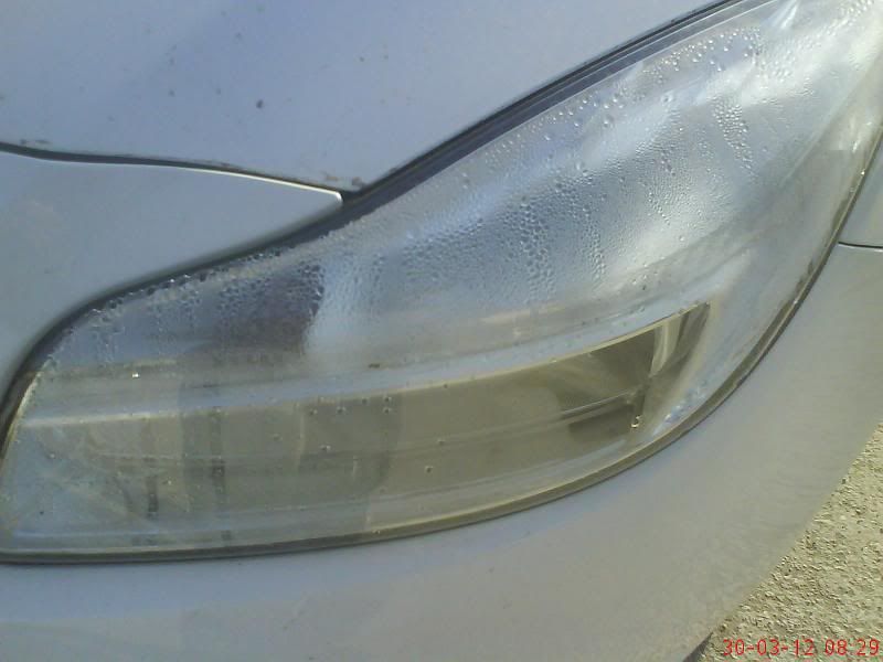

Oktay Toker 31 Mart 2012 Paylaş 31 Mart 2012 (düzenlendi) Dün sabah çekmiştim.İnsignia farının içler acısı hali.Buda mı silikon hatasıdır ki? 31 Mart 2012 tarihinde Oktay Toker tarafından düzenlendi Yorum bağlantısı
Mahmut Akbulut 31 Mart 2012 Paylaş 31 Mart 2012 Bu far daha çok su almış gibi,farda çatlak vs.varsa araç basınçlı su ile yıkanırken içine kaçmış olabilir... Yorum bağlantısı
Oktay Toker 31 Mart 2012 Paylaş 31 Mart 2012 Özellikle inceledim camında çatlak ve saire bişi yoktu.İçinde su birikintiside yoktu.Daha önceden yapılmış işlemi yoksa bu normal değil. Yorum bağlantısı
Mahmut Akbulut 31 Mart 2012 Paylaş 31 Mart 2012 Oktay abi farda modifiye yapıldıysa belki ama yinede bu kadar olmamalı,bence içine su girmiş ama nasıl Yorum bağlantısı
Oktay Toker 31 Mart 2012 Paylaş 31 Mart 2012 Aklıma gelen önceki gece müthiş yagmurlu fırtına vardı sonra sıcak soguk ilişkisi ve fardaki olası bir sorun ve sonuç bu durum. Yorum bağlantısı

Musa Can Koca 31 Mart 2012 Paylaş 31 Mart 2012 Bu far ne işlemi gördü? Bazen orjinal hiç açılmayan farların ve stoplarında buğu olabiliyor, hatta yeni model lüks araç bile olabiliyor bunlar, ama işlem gördükden sonra bu buğu oluştuysa kullanılan silikonu değiştirmek gerekir.Farları kapatırken orjinalinde genellik Butil bazlı ürünler kullanılır, en son yeni farlardaki açılmayan silikonları bilmiyorum ama öncesinde kullanılanlar Butil bazlı bunu Bitüm bazlı ürünlerle karşıtıramak gerekir çok benzerler Würth marka yukardaki ürün Bütil bazlı ürün sorunu çözücekdir diye tahmin edebiliyorum, bulunabilinirse kartuş versiyonuda aynı şekilde kullanılır, ben hiç cam silikonu kullanmadım ama Servet abinin dediği cam silikonuda olabilir sonuçda Servet abiden onay almış Yorum bağlantısı
Oktay Toker 31 Mart 2012 Paylaş 31 Mart 2012 Cam silikonunu sonradan açmak gerekirse kırmadan açmak imkansıza yakın diye düşünüyorum.Cam kırılırsa anca. İnsignia farını soruyorsan bilmiyorum evin yakınında duruyordu ilgimi çekti.Resimledim. Yorum bağlantısı

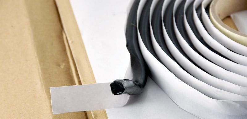

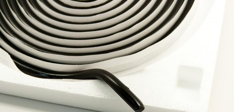

Musa Can Koca 31 Mart 2012 Paylaş 31 Mart 2012 Benim dediğimi gibi olmuş olabilir abi sıfır araçlarda bile olabilen bişey bu buğu olayı. Bu cam silikonu akvaryum silikonu mu? yoksa ön cam silikonu mu?Dediğini gibi sonradan açılabilen bişey olması lazım, resmini koyduğum fitili ısıtıp kapatabilir, ısıtıp açabilirsiniz, yurtdışında genelde bu tip fitil(3m ribbon window sealer ,normalde ön cam için) kullanıyolar. Yorum bağlantısı

Mahmut Akbulut 2 Nisan 2012 Paylaş 2 Nisan 2012 Benim anlatmak istediğim şu ısıtılıp açılan farlarda far camının oturduğu yere kendi orj. silikonu varken neden ekstra silikon sıkıyorsunuz.Farı ısıtıp kendi silikonu ile camı sağlama aldıktan sonra dışarıdan çepe çevre silikon sıkılsa buğu sorunuda yaşanmayacaktır,yanılıyormuyum!Hella çok zor açılan bir far biliyorum ama onunda silikonu ısınınca yumuşuyorya o bakımdan söyledim.Ama bu işi Avrupa da yada Amerika da yapanlar ne orj.silikonu nede bizim yaptığımız gibi farklı silikonları kullanıyorlar onlar cam ve fardaki silikonu temizleyip fitil şeklinde ısınınca yapışma özelliği kazanan oci-butly adında bir ürün kullanıyorlar... Yorum bağlantısı
